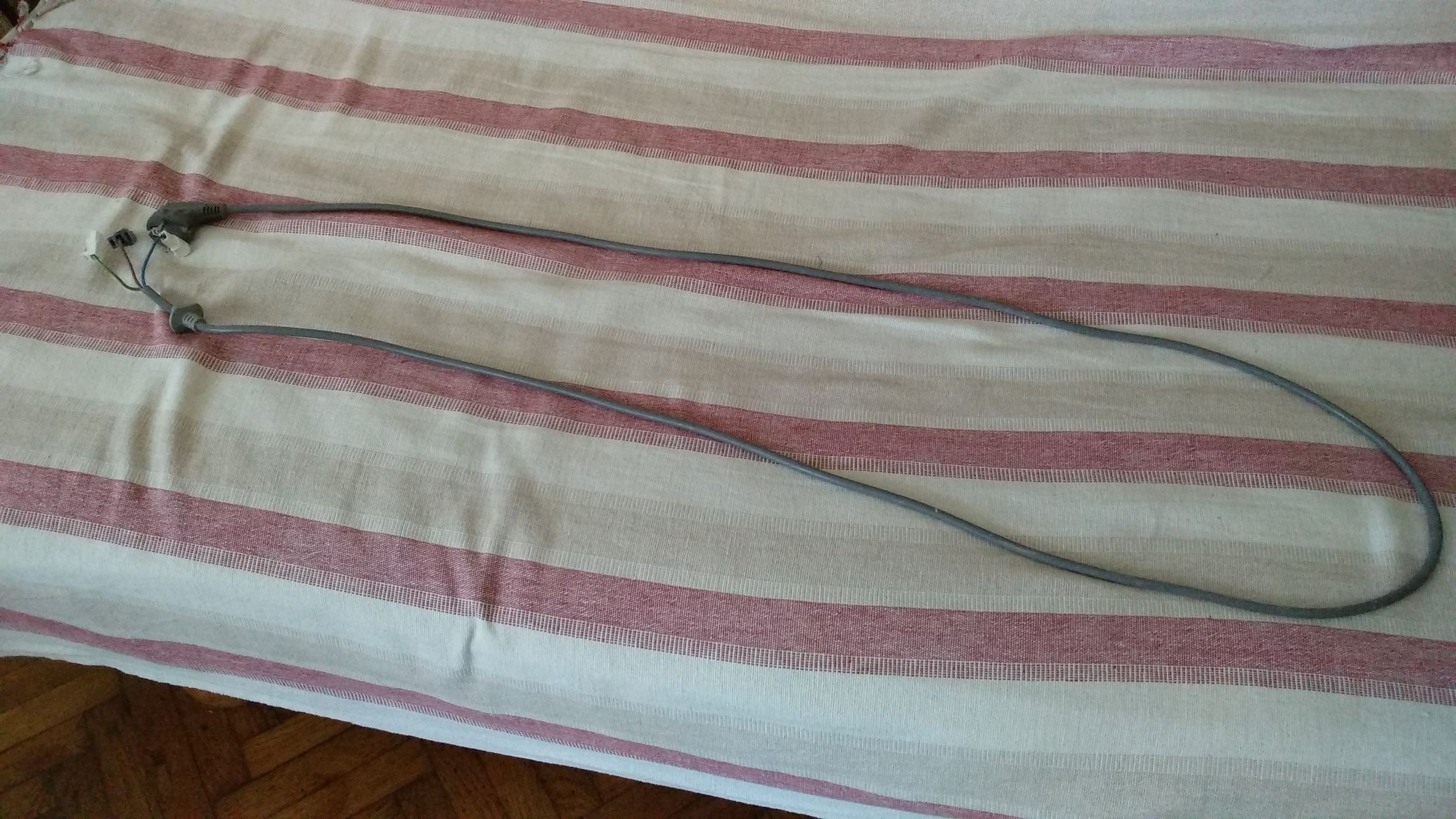

A Boschnál a tápkábelt áthúzzák a dobrögzítőkön, így egyszer mindenképp látni kell a csavarokat, illetve addig nem tudod bedugni( illetve bedugni be lehet egy hosszabítóba, de letekerni a kábelt nem), amíg(minimálisan) meg nem lazítottad a rögzítő csavarokat. Megjegyezném, hogy ennél is a 28. oldalon van infó a használati útmutatóban, hogy hogy kell beüzemelni.
Az lenne ideális, ha a kábel/tömlő vége addig nem hozzáférhető, amíg egy zacskó, perforált papír, stb. el nincs távolítva. Ezen fel lehet tüntetni az első fontos információkat. Ennek a letépése, meg a "megértettem és elfogadom" ... -

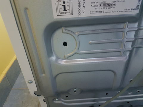

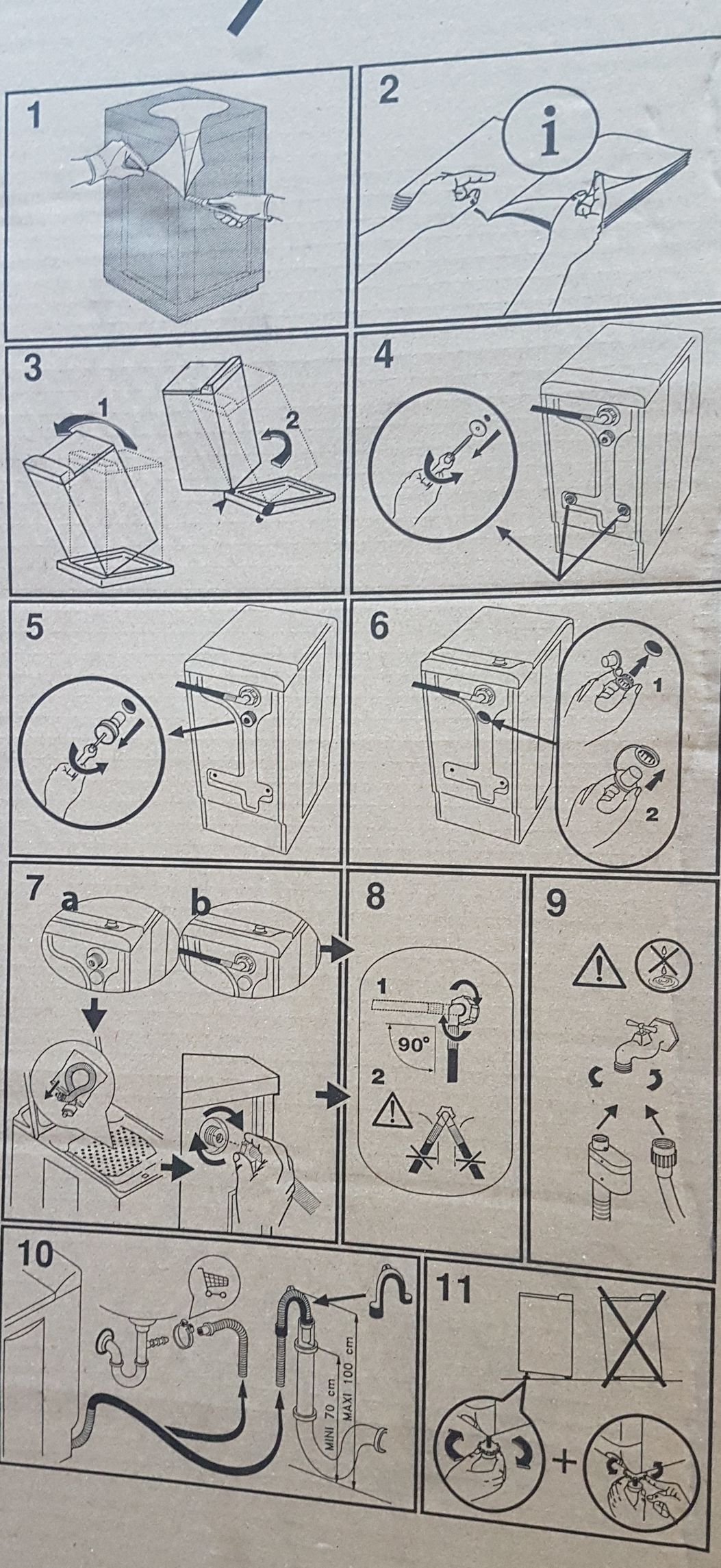

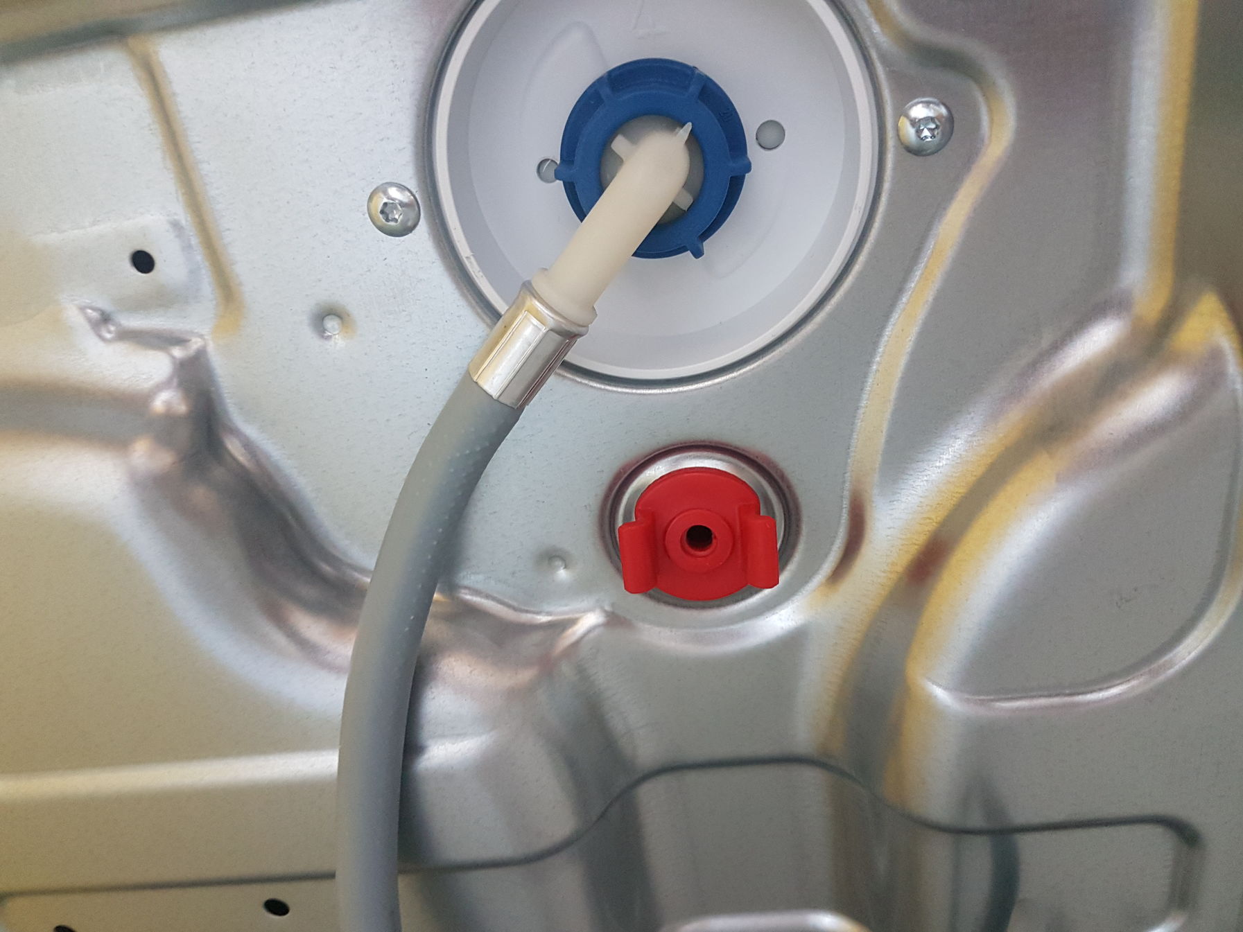

Jó lett volna még a vásárlás napján, azaz ma tönkretenni a gépet. Kicsit megijedtem. Még jó hogy a csavarokat kivettem. Mondjuk az egyértelmű volt a kép alapján. Mind a hármat ki is vettem, csak ez a műanyag genyó nem akart kijönni, meg nem is úgy nézett ki mint a képen, így azt hittem más típushoz van a leírás. Egyébként utána olvasva itt a fórumon, jól megszívtam volna ha mondjuk a rögzítő csavarokat hagyom benne. Szerintem a gyártó is jobban tenné ha kiemelten figyelmezhetné a felhasználót az eltávolításra. Mediában vettem, de ott sem szóltak, szállítók sem mondtak semmit, pedig még fizettem is nekik, holott teljesen flegmák voltak. A kapott piktogramon is csak a kis ábrák vannak lépésenként. Igaz azon rajta van hogy el kell távolítani, de különösebben nem hívják fel a figyelmét az embernek. A használati utasításban is a kisbetűs sorok közt van leírva. Én azért tennék oda egy kiba××ott nagy felkiáltó jelet, meg a gépre is a csavarok mellé matricát vagy valamit. -
maximilian4 #4932 üzenetére
Igen ez elég hülyén van leírva a BEKO-nál is. Abból lehet rájönni,hogy nem kell oda,hogy színesek a dugók
Dobrögzítő az is, de mikor kiszeded a csavarokat, a rugókon lóg az üst/dob. Nem lett semmi baja ne aggódj.
maximilian4
Kihúztam, köszi. Csak nem mertem először, mert nem akart kijönni, aztán féltem ha erőlködök és kihúzom annak ellenére hogy nem szabadna tönkreteszek valamit.
Ettől érhette valami baj a gépet hogy benne hagytam? Nem sokat ment. Illetve azt néztem hogy nem igazán érhetett hozzá mosás közben semmihez, a forgó dobhoz biztosan nem. -
maximilian4 #4930 üzenetére

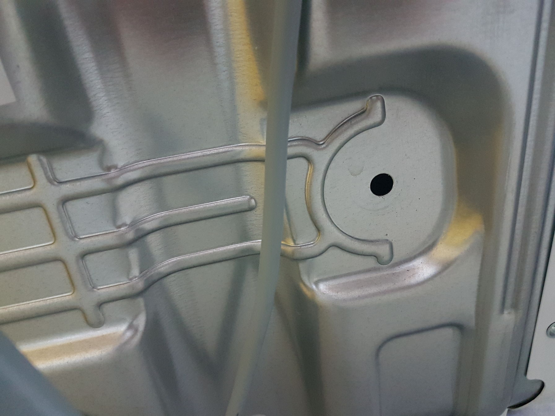

Azt a pirosat húzd ki onnan. Az 5-ös pontnál láthatod is.
maximilian4
Vettem egy electrolux EWT 1066ESW mosógépet. Ez előző whirpool elromlott sajnos. Na most a program vége fele kicsit megijedtem, mert az öblítés-centrifuga résznél eléggé hangos volt a gép (legalábbis az előzőhöz képest) és ha megfogtam éreztem némi rezgést is. Ez mennyire normális? Van még valakinek ilyen gépe a topikban?
Illetve még pár kérdésem. A kartonon amin a beüzemeléshez szükséges ábrák voltak, azt mutatta, hogy a gép hátsó oldalán, az alsó résznél 2 oldalt távolítsam el a csavarokat, illetve fentebb is egy csavart középtájt, az alatt ahol a vizet kapja. Ugye nem tettem rosszat? Az a piros valami jól van az úgy ott?bocs a hülye kérdésekért, eddig nem én foglalkoztam a mosással
5.-6. ábrát nem tudom értelmezni, mert abból a piros cuccból csak a csavar jött ki, de kihúzni nem lehet.Csavarok helye:

Ha már ennyit írtunk róla, gondoltam megmérem a kábel hosszát. Az esetemben, illetve a Bosch WAT24440BY (series6) esetén ez 2m.
