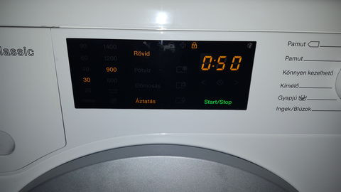

Miele - Áztatás
Különösen erősen szennyezett, fehérje
foltos textíliákhoz.
– Az áztatás 30 perc és 2 óra között,
30-perces lépésekben programozható.
Szerintem elég konkrétan leírja -
Laca19 (a)
Grande Ale #4468 üzenetére
Olvastam a Miele használatiját, nem írja le konkrétan, hogy mit takar az áztatás. Az biztos, hogy nem előmosás szerű, mert ahhoz külön kell mosószert adagolni. A II. rekeszbe kell tenni az áztatáshoz és mosáshoz a mosószert Tehát ugyanabba a vízben történik mindkettő művelet. Ezt írja. Szerintem csak azt csinálja, hogy hideg vízben mosószerrel tarja a ruhákat. Ezt meg bármelyik géppel megtudod csinálni. Szerintem semmi olyat nem tud ez a program, amit egy alap mosógéppel ne tudnál megcsinálni. Maximum nem hívják külön programnak, funkciónak.
Grande Ale
Laca19 (a) #4467 üzenetére
Ez mondjuk így igaz. Gyakorlatilag ugyanaz lehet, bár nem próbáltam még a gépemen áztatni, hogy mit és hogyan csinál.
