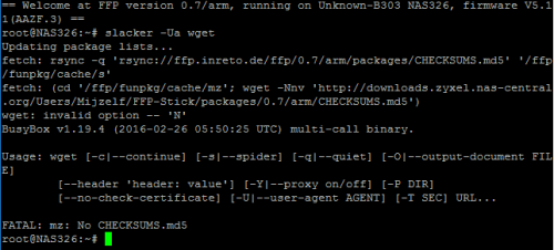

Így azt tudnám javasolni, hogy próbáld meg feltenni a wgetet ezzel:
slacker -Ua wgetennek a parancsnak ez lett az eredménye
Amúgy ez vmi nagyon régi ffp lehet, mivel közel 5 éve tartalmazza a wget binárist az ffp.

Egyértelmű az uwsiteloaderes probléma is. A nas vmiért a gyári rendszerbe ágyazott "lebutított", BBox-os wget binárist akarja használni, mert gondolom nincs más. Ebben viszont nem értelmezhető a -N kapcsoló.
slacker -Ua wget
Ha no packages found-ot dobna, akkor szedd le kézzel vmelyik repóból, és tedd fel kézzel funpkg-val.
A másik probléma lehet még egy rosszul beállított PATH (nem jó valamiért az ffp chrootja. Ez lehet például azért, ha megszakad a telepítés). Egy echo $PATH megmondja a tutit. Az a lényeg, h láss benne /ffp/bin-t és /ffp/sbin-t is.Semmi, az úgy néz ki jó, mivel az uwsiteloader-t is le tudtad futtatni teljes elérési út nélkül.Szerk.: illetve szerkesztheted az uwsiteloader.sh-t, mondjuk mc-vel (mivel látom fent van):

"Ennek megfelelően a slacker -a miniupnpc parancsra a "No packages found" hibát kaptam, nyilván mert nem sikerült a csomagok telepítése."
A két mondatrész mondat ellentétes egymással. No packges found üzenetet kapsz , de nem azért mert nem sikerül a csomagok telepítése, hanem mert nem talál ilyen csomagot.
A nasod egyáltalán kilát a netre?
pl. ping index.hu -ra van válasz?

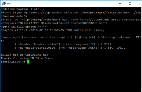

Az alapvető probléma, hogy a
wget http://wolf-u.li/u/441 -O /ffp/bin/uwsiteloader.sh
chmod 755 /ffp/bin/uwsiteloader.sh
uwsiteloader.sh
parancsok kiadását követően elindul a grafikus telepítő, de semmit nem telepit fel, leáll azzal a hibával, ami a posztomban beillesztettem képet.
Próbáltam egyenként is becsillagozva a csomagokat, de vagy hasonló hibát kapok, vagy csak simán kilép a grafikus felületből és megköszöni hogy használtam
De semmit nem telepít.Ennek megfelelően a slacker -a miniupnpc parancsra a "No packages found" hibát kaptam, nyilván mert nem sikerült a csomagok telepítése.
Ha abban tudnál segíteni hogy kézzel milyen csomagokat kellene felraknom, hogy a TM konfigurálása menjen, majd utána miniDLNA azt megköszönném.
Esetleg ötlet arra, hogy mi okozhatja azt a hibát hogy gyakorlatilag az uwsiteloader nem működik nálam -

"can't load library 'libminiupnpc.so.9"
Írja
. Nem tudja betölteni a miniupnpc függőséget. Telepítsd: slacker -a miniupnpc . A találatot kicsillagozod, vagy a találatokból kicsilagozod a legfrissebbet és telepíted. Utána indítod. Amennyiben megint hiányol valamit, akkor telepíted azt is a fenti módon. stb, stb.stb.

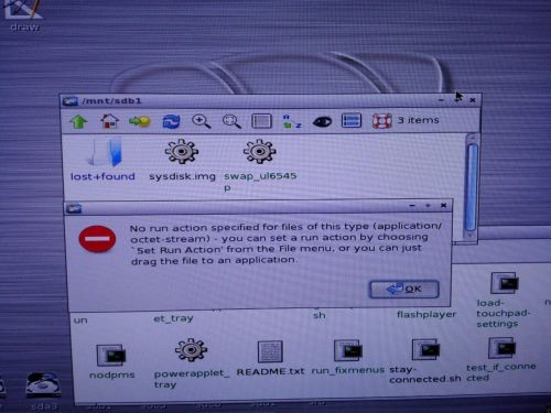

gondoltam egyszerűbb a dolog, mert szabad helyem nincs, ahova mentsem a régiről a cuccot, és csak egy dokkolóm van 3,5-s vinyóhoz.
Most elindítottam a Puppy Linux-t de azzal sem látom a tartalmát:Most úgy látom, az utolsó lehetőség szereznem valami usb-s hátértárat, és a nasból menteni az adatokat, majd visszamásolni egy ntfs partícióra. azután az új vinyót meg telepíteni a nasba és mindent újra beállítani.
Ahogy néztem ez elég lassú folyamat lesz, de jobb ötletem nincs hardver hiányában. -
Ja, Te szeretnél egy külön partíciót, amit mondjuk a PC-s adatok tárolására használnál?
Vagy ezt a HDD-t csak a nasnak vetted?
Több partíciót a nassal nem fogsz tudni létrehozni (jó, ez így nem teljesen igaz, mivel ffp-vel és a most készülő hdd manager(em)mel kivitelezhető lesz), pláne nem ntfs-re.
Illetve, ha sikerülne is a folyamat, nem tudom mit kezdene vele a nas u-bootja. Mindenesetre egy próbát megér.
A partícionáláshoz/formázáshoz a GPartedet ajánlom.

Ez egy nagyon régi plex&leírás lehet.
Amúgy írja is, hogy ahhoz, hogy telepítsd nem kell az install a parancs végére, hanem simán /ffp/start/plexmediaserver.sh paranccsal indul a telepítő.
De azt ajánlom, hogy ha még nem látott uwsiteloaderes repó hozzáadást a nasod, akkor először tedd meg azt. (Blogomban a Hasznos eszközök 1-ben írtam róla, illetve itt a topikban is le volt írva sokszor már) Aztán tedd fel slackerrel:
slacker -Ua plex
Illetve a függőségeket is tedd fel slackerrel, majd próbáld telepíteni a /ffp/start/plexmediaserver.sh install paranccsal.

z123456789
z123456789 #15708 üzenetére
Azt már kiderítettem, hogy az egyes lemezzel van a galiba. Arra van telepítve az FFP is. :S
z123456789
Kérlek segítsetek! NSA325 v2, bekapcsolás után pár percig elérhető, majd ledobja a tüzet. Honnan tudhatom meg, hogy mi a hiba? :S
Logfile? Azt hol érem el? Már elég régóta semmi bajom nem volt vele, működött szépen, erre 2 hete ezt csinálja folyamatosan. -
