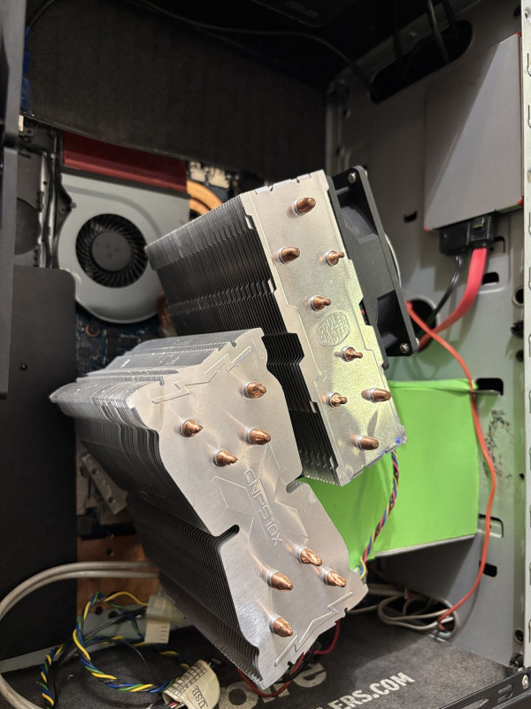

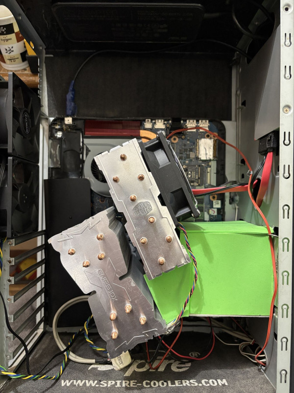

Nem kiszolgáló, hanem gamer, úgyhogy csak OFF-ként teszem ide be ezt a két képet:
Ezekkel a tornyokkal már egész hűvös a masina

A dekorgumi, mint légcsatorna viszont saját kútfő, mert volt egy olyan házam, amelyben mindenhol járt a levegő, csak a háttértárak körül nem
A porfogókkal két dolgot tehetsz: vagy vállalod a kockázatot és belevágsz valami átalakításba, vagy egyszerűen értékesíted,sok-sok időt megspórolva ezzel magadnak

Nem feltétlenül a hangja a gond, hanem ha 24/7-ben megy, akkor a tartósságával lehetnek inkább problémák. Na, onnantól már a hangja a gond, szerencsére nem sokáig
Laposabb házba, mint az asztali SFF-em... pedig direkt fektetve fényképeztem, hogy látható legyen, mennyire lapos a ~10 centiméterével

Szép gányolás
Mondjuk nem tudom, a lapos hűtések szerintem nem hangosak, ez már ízlés dolga. Hogy hatékonyabb jobb-e, az viszont tuti
Meg én inkább valami laposabb házakba építeném, ha már, hogy ne foglaljon annyi helyet, ha már az alap kicsi
