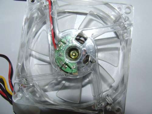

A ventilátor alsó (ami tartja a lapátkoszorút) részén általában matrica van. Ezt lehúzva a cucc közepén megtaláljuk a tengely végét (jobb ventiken dugóval van lezárva, ezt ki kell piszkálni).
Így jön le a matrica...

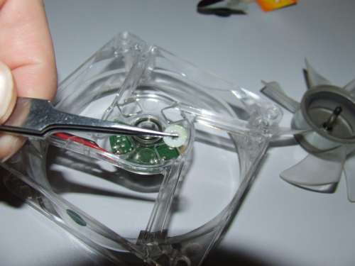

Ő az a bizonyos gyűrű, háttérben a leszedett forgórész
A tengelyt egy seeger-gyűrű szerű lezárógyűrű tartja a helyén, amit egy hegyes csipesz két szárával benyúlva tudunk lefeszegetni róla. ((A gyűrű egy helyen át van vágva, így lehet feltenni, ill levenni.) A dzsunka vetilátorokon ahogy leszedjük, egy formátlan darabbá görbül, vissza sem érdemes tenni, nem is különösebben fontos. A forgórész úgysem esik le, helyén tartja a mágnes.
A forgórész ezután kihúzható egyszerűen az állóból.

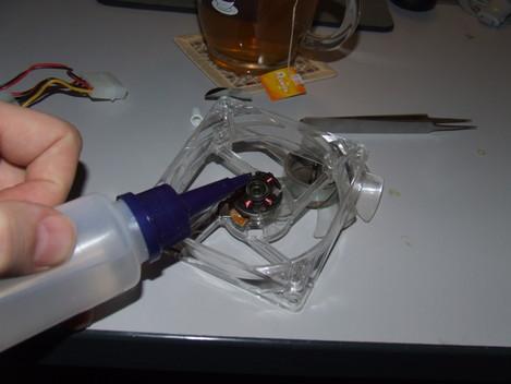

Érdemes a szétszedett cuccot megpucolni, ha belül is mocskos. Ezután olajat csöpögtetünk az állórész közepébe, hogy a csapágy köpenyén végigfolyjon. A forgórész tengelyén is érdemes végigfolyatni egy kicsit.
A közepébe...
...és a tengelyre. [link]
Olajnak a legjobb a műszerolaj, de nekem teljesen jól bevált az is ha motorolajat használtam. Ez "vastagabb", viszont egy kopottabb ventilátorba szerintem pont ezért jobb, mint a műszerolaj. Műszerolajat amúgy én ilyen néven régóta nem láttam, ellenben néha beszerezhető a képeken is látható "Legfinomabb kerékpár- és varrógépolaj" amit ugyan nem kóstoltam, :) de mint olaj, bevált.
