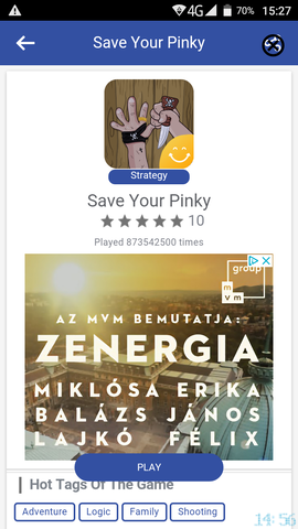

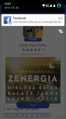

Pár hónapja teljes oldalas hirdetések ugranak fel a telefon képernyőjére, csatolok pár képet is.
Több víruskeresőt is lefuttattam a telón, semmi. A tipus doogee valencia2 y100 pro.
Csináltam teljes hard resetet is, továbbra is jönnek. Melyik program vagy mi csinálhatja ezt?
Már majd megőrülök tőlük. Online, offline jönnek, értelemszerűen offline csak az üres oldal jön.
Valami használható konkrét ötlete van valakinek? -

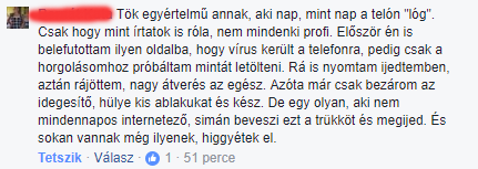

A múlthéten egy kedves ismerősőm telefonján állitotam be valamit
A chrome-ban kb 3-4 percenként jöttek fel teljes oldalas jajj bajban vagy töltsd le tipusú hirdetésegy pár ilyenről screenshotot is csináltam.
Persze mikor rákérdeztem az illetőnél hogy szokott-e felnőtt tartalmú oldalakat látogatni a mobilján...akkor tagadta
Hát megmutattam neki a screenshotokat..
amin pár "oldal" arról szólt hogy mindez a felnőtt oldalak látogatása miatt van.Amúgy néha valami fantasztikus szöveggel probálják meg rávenni az embert arra hogy odanyomjon ahova nem szabadna
Google Translate csodákra képes..hiába -

. Lehet egy sima telefonszervíz megcsinálná pár ezerért.
aki már eleve vírusosan terjeszti a telefonjait...
