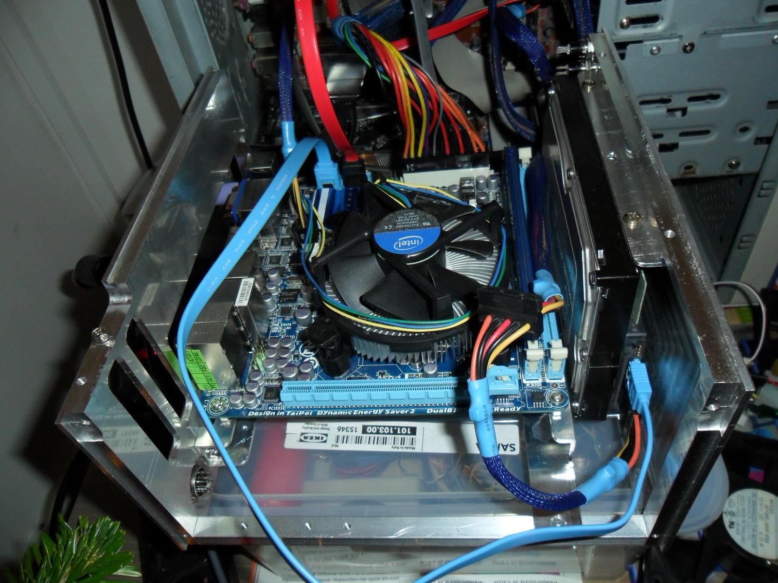

Minden szerkezeti elem alumínium, illetve a szellőzőrács 1mm vastag acéllemez. Az elő- és hátlapnak 10mm-es vastaglemez; burkolatnak, az előlap mögötti HDD-nek és a jobb oldali hosszanti főtartón lévő alátétnek 1 és 2mm-es lemez; a hosszanti főtartóknak 10x10-es négyzetrúd; az alaplap alatti tartóidomoknak 40x20x2mm-es zártszelvény; a ventilátorok rögzítésének 40x20x2mm-es L-profil (ennek méretére már nem biztos, hogy jól emlékszem) szolgált kiindulási alapnak.
Az elő- és hátlap érdemi része manuális maróval lett kiforgácsolva ismerős által. 2010-es karácsonyi képeken még nyers valójában látható ([kép_1] , [kép_2]), ezután reszelővel és csiszolópapírral eldolgoztam a sarkokat, éleket, valamint fúróval és reszelővel kialakításra kerültek a tápcsatlakozó (a billenőkapcsoló helye is annak volt szánva eredetileg) és a 2,5-es meghajtók rögzítési pontjai.
A többi elemet meg kézi fúrógép, satu, reszelők (téglalap, háromszög, kör és köríves keresztmetszetűek. Nem tudom mi a szakszerű megnevezésük), kézi fémfűrész és csiszolópapírok segítségével készítettem el már-már végtelennek tűnő reszeléssel és csiszolással. Talán még arról érdemes említést tenni, hogy a sajátos vonalvezetésű alaplapi tartóidomok négyzetrúdból való kivágása igencsak trükkösnek bizonyult, nem egyszer igen lapos szögben kellett tartani a fűrészlapot.

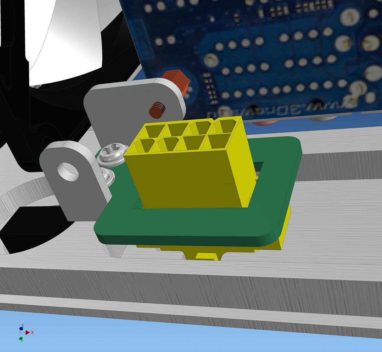

A kreálandó adapterkábel meg lényegében egy Y tápkábel, amin az egyik oldalon van a 16pin-esből 8pin-essé faragott csatlakozó, a másik oldalon pedig egy-egy 4pin-es csati. Illetve a 8pin-esből jön még 2 vezeték (remote + GND) a billenőkapcsolóhoz, ami mint kiderült nem opcionális, hanem kötelező (Vélhetően stabilizálódnia kell az AC adapter +12V-jának mielőtt el akarna indulni az alaplap, hogy ne kapcsoljon be az adapter és/vagy az alaplap védelme. Nyilván meg lehetne oldani máshogy is a késleltetést, de a kapcsoló tűnik a legkézenfekvőbbnek.).
A rögzítés lefotózásához most nem szívesen szedném szét a gépet, ám 3D rajzon meg tudom mutatni.
A 8pin-es csati kifaragásakor mindkét oldalon meghagytam egy kis darabot, melyeken keresztül (zöld színnel jelölt) lemezzel van hozzáfogatva a házhoz. Ezen a képen láthatóak a darabok szétszedett állapotban.A HDD helyek időközi átszervezéséhez hasonlóan a billenőkapcsoló és a 8pin-es csati rögzítése is utólagos, rögtönzött megoldás. Meg lehetett volna oldani őket szebben is.

Hasonló problémám van. Elfüstölt az SFX tápom és helyette PICO PSU-ban gondolkozom.
Ezért érdekelne, hogy a Molex Mini-Fit Jr csatlakozót hogyan rögzítetted a házhoz?
Illetve ennek a "hátába" hogyan csatlakoztattad a táphosszabbítót?
Erről tudsz fotót mutatni?Köszi!
