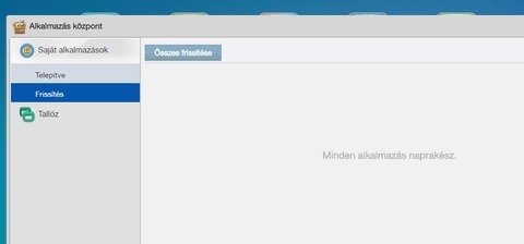

Mr Dini #5325 üzenetére
Köszönöm!
Elvégeztem a műveleteket, sajnos az alkalmazásokat között nem jelent meg semmi újdonság
Számíthat az, hogy NSA326-om van?
jolti05
Mr Dini #5319 üzenetére
Köszönöm! Ez szuperul hangzik!
Úgy néz ki, nem úszom meg a MetaRepository-t
NAS326:
"(Firmware 5.10+ only) On this NAS there is no subdirectory \\<NAS>\admin\zy-pkgs\. Just add the zy-pkgs subdirectory."
Admin mappám sincs, mindkettőre rá is kerestem.Tehát létre kell hoznom egy mappát (admin) a gyökérben, és azon belül egy zy-pkgs mappát, amiben elhelyezni a web_prefix-et, és benne a megfelelő repót?
Majd mehet a többi jóság?
