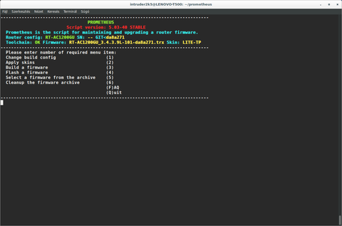

Friss firmware négy támogatott routerre, a ma aktuális Alexey repo-ból buildelve.
Xiaomi Mi Router 3G:
MI-R3G_3.4.3.9L-101-54684f0_with_MC.zip
MI-R3G_3.4.3.9L-101-54684f0_with_MC_and_rTorrent.zipASUS RT-AC57U (RT-AC1200GU):
RT-AC1200GU_3.4.3.9L-101-54684f0_with_MC.zip
RT-AC1200GU_3.4.3.9L-101-54684f0_with_MC_and_rTorrent.zipASUS RT-AC1200:
RT-AC1200_3.4.3.9L-101-54684f0_with_MC.zipTP-LINK Archer C5 v4:
TL_C5-V4_3.4.3.9L-101-54684f0.zipTudnivalók ugyanazok mint korábban, ha sokkal régebbi firmware-ről váltasz, akkor ajánlott a reset, és a manuális újra beállítás. Az rTorrent-es verziókhoz beállítási segédlet a korábbi kiadások mellett található. (Xiaomi Mi Rrouter 3G és ASUS RT-AC57U) Alkalmas router híján tesztelni a többségét nem állt módomban, így ha bármi hiba van benne, kérlek jelezzétek!

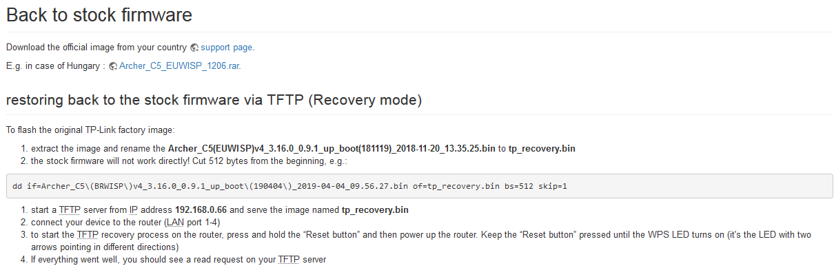

woodworm
Mire gép elé jutottam, látom kaptál útmutatást. Kiegészítve Intruder2k5 válaszát, az openwrt-s leírás független a jelenlegi fw-től, a bootloader ugyanis maradt gyári és a tftp szolgáltatás annak a funkciója. A dd parancsnak pedig mennie kell padavanon is, de az fw-t bármilyen oprendszeren meg lehet vágni, egy hexa editor kell hozzá.
Már, hogyne lenne...
https://openwrt.org/toh/tp-link/archer_c5_v4#back_to_stock_firmwareDe alább van egy másik leírás is, ha ez jobban tetszik.
Restoring a bricked TP-Link router with TFTPAz ASUS Restoration Tool egész biztos, hogy nem működik TP-LINK esetén, mert recovery módban ASUS esetében a routeren fut a szerver, és a PC-n, laptopon futó alkalmazás a TFTP kliens, addig TP-LINK esetében ez pont fordítva van, ott a számítógépen kell szervert indítani, és a failsafe módban bekapcsolt router ahhoz próbál csatlakozni a boot folyamat során.
vgoreny
woodworm #265 üzenetére
Üdv,
nincs ilyen az openwrt.org-n "back to stock firmware", az ott található tftp szekció már fent lévő openwrt esetén érvényes.
A Debricking szekció egyedül az asus rescue windowsos programját említi ami lehet csak egy tftp szerver vagy kliens.
Tényleg nincs egyszerű firmware update padavanban, mint pl. stockban?
A padavan lecseréli a gyári bootloadert?
Tehát működhet az asus rescue?
Itt olvasott stockra visszaállások nem megoldahatók, mert nincsenek mindenféle padavan partició mentések. (így vettem, hogy padavan van rajta). -

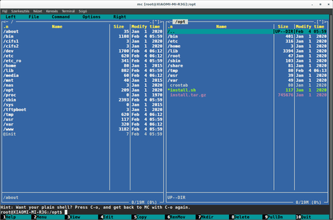

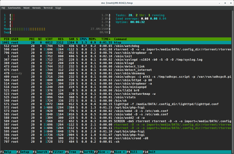

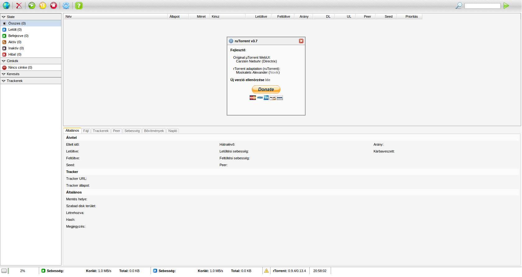

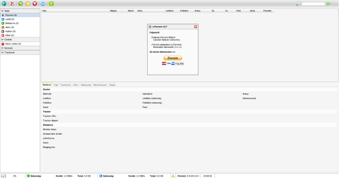

Padavan Firmware ASUS RT-AC57U routerhez, Midnight Commander-el és rTorrent-el.
Az alap tudnivalók ugyanazok mint a korábbi verziónál, tehát flashelés után szükség lesz egy háttértárra, ahová a konfigurációs állományok, illetve a letöltések fognak kerülni. A partíció filerendszere tetszőleges, de a kötetcímke kötelezően DATA legyen, hogy indulás után a /media/DATA mappa alá csatolódjon fel. Ha ez megvan, akkor lépjünk be SSH-n a routerre, és indítsunk egy mc-t. Az /opt mappa alatt találsz egy install.sh scriptet, ezt futtasd le! Ez annyit csinál, hogy kicsomagolja a mellette lévő install.tar.gz file tartalmát a megfelelő mappákba. Ha végzett nyomj egy ENTER-t az újraindításhoz, és ha mindent jól csináltál, reboot után már megy az rTorrent.
url: http://192.168.1.1:8081/rutorrent
user: root
pass: adminA ruTorrent-hez a felhasználónevet és a jelszót megváltoztatni Midnight Commander-el tudod, a /media/DATA/.config_dir/lighttpd/.passwd file szerkesztésével. Alapból a ruTorrent távoli elérése nem aktív, azt engedélyezni a tűzfal scriptben (Advanced Settings -> Customization -> Scripts -> Run After Firewall Rules Restarted) tudod, ha eltávolítod a megfelelő sorok elől a komment jelöléseket.
Az /opt mappában találsz még egy crontab nevű állományt, amire akkor lehet szükséged, ha esetleg időnként azt tapasztalod, hogy leáll az rTorrent. Megjegyzem normál működés során nálam ilyen sosem szokott előfordulni, de ha túlzottan magasra állítod a sebesség limiteket, vagy bármi más okból extrém módon túlterhelődik a router, akkor bármi előfordulhat. Szóval erre az esetre van két script az /opt/bin mappában, amik ellenőrzik az rTorrent és a lighttpd futását, és ha bármelyik leállt, akkor újra is indítja azt. Ezt a két scriptet tudod időzítve, 15 percenként meghívni, ha a fentebb említett file tartalmát bemásolod a crontab-ba, és persze fut is a Cron szolgáltatás. Ezt a webes admin felületen az Advanced Settings -> Administration -> Services oldalon találod, alul a Miscellaneous Services részben. Az ellenőrzések eredményét és az esetleges újraindítást a script log-olja is a /tmp mappába, dátum szerint naponta külön állományba.
Az eddig megszokott dolgok, tehát curl, htop, és az mtr is benne vannak a firmware-ben.
Letöltés: RT-AC1200GU_3.4.3.9L-101-da8a271_with_MC_and_rTorrent.zip
Sok sikert hozzá, használd egészséggel!
