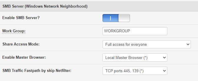

Feltettem, valamiért azt hittem hogy ez egy tök más rom, de totál ugyanaz a felülete mint a régi padavan-nak.

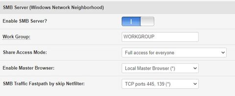

Minden működni látszik, kivéve az SMB megosztást.
Azt írja hogy a windows nem tud kapcsolatot teremteni a \\mi-r3g összetevővel.
(Az elmentett FTP tökéletesen működik).
Kellene itt valamit átállítani? -

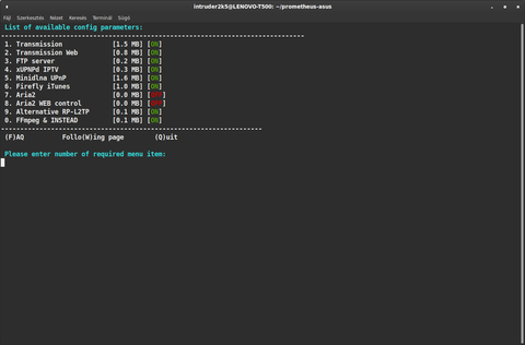

Még egy kérdés a felcsatolt HDD miatt: ezek az SMB, FTP meg NFS szerver funkciók megvannak ebben a firmware-ben is?
Köszi! -

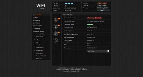

Friss fw ASUS RT-AC57U (RT-AC1200GU) és Xiaomi Mi Router 3G vasakra. Tartalom nagyjából megegyezik a korábbival, 1-2 új logóval, az aktuális Alexey repóból összegyúrva. Részletes infók a csomagban.
Letöltés:
MI-R3G_3.4.3.9L-101-1468804_with_MC.zip
RT-AC1200GU_3.4.3.9L-101-1468804_with_MC.zip -

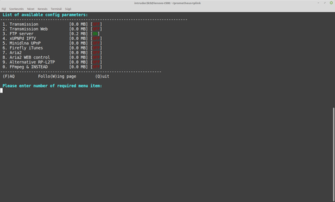

dan1
Hello!
Fel szeretném rakni entware-ből az aria2 -őt viszont az alábbi hibába ütközöm.Installing aria2 (1.35.0-3) to root...
Collected errors:
* verify_pkg_installable: Only have 0kb available on filesystem /opt, pkg aria2 needs 840
* opkg_install_cmd: Cannot install package aria2.
Korábban külső hdd-re lett telepítve az entware ,ott ilyesféle problémám nem volt.
Frissítés pedig ilyen ez a hiba./home/root # opkg update
Downloading http://bin.entware.net/mipselsf-k3.4/Packages.gz
*** Failed to download the package list from http://bin.entware.net/mipselsf-k3.4/Packages.gz
Collected errors:
* copy_file: unable to remove `/opt/var/opkg-lists/entware': Read-only file system.
* file_copy: Failed to copy file /opt/tmp/opkg-WY1obN/Packages.gz to /opt/var/opkg-lists/entware.
Miután frissítettem a rendszert ,minden beállítást visszaállítottam. Ha valaki tud segíteni azt megköszönöm. -

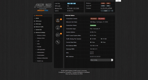

ASUS RT-AC57U (RT-AC1200GU) firmware frissítés.
Letöltés: RT-AC1200GU_3.4.3.9L-101-1468804_with_MC.zip
Tartalmáról a részletek szokás szerint a csomagban mellékelt file-okban, de az utóbbi commit-ok miatt a korábbi verziótól eltérően, ebbe már nem fért bele minden választható összetevő. A szokásos dolgok, az Entware összeállításom, Midnight Commander, curl, mtr, htop, és a nano is, viszont ebbe is benne vannak.

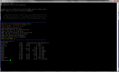

FIGYELEM!

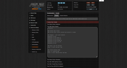

Fontos tudni, hogy az Entware működéséhez szükséges egy mount bind parancs, amit a firmware alapból tartalmaz, de az csak akkor lép életbe, ha flashelés után csinálsz egy reset-et, és tiszta lappal, alapbeállításokkal indítasz. Ha ezt szeretnéd elkerülni, akkor magad is beteheted oda a szükséges pár sort, az is ugyanolyan jó lesz, és így megtarthatók a meglévő beállítások.### Mount /opt For Entware
mount -o bind /usr/opt /opt### Create Entware Temp
mkdir -p /tmp/opt/tmp
mount -o bind /tmp/opt/tmp /opt/tmp -

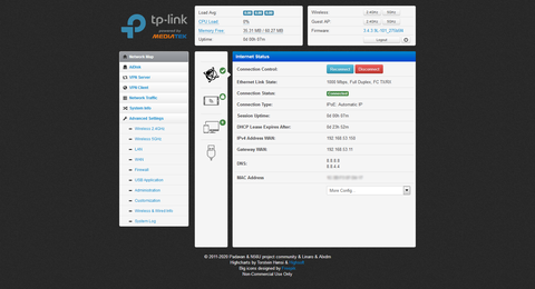

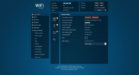

Intruder2k5 #182 üzenetére
Nekem home assitantnál-padavan tracker beintegrálása után lett zavaró. Pl mutatná ki van itthon a családtagok közül, ill. lehetne szabályozni valamit ha elmegy .. de inkább kivettem, mert zavart, hogy nem tudok belépni a routerbe..ráadásul elég gyakran lefoglalta.
Csak most láttam a szerkesztést, és nem lehetséges a multi login.
Egyébként futottam már bele én is ebbe, mert az itthoni gépen sokszor hagyom megnyitva a router admin oldalt, aztán ha melóhelyről belépnék megnézni valamit, akkor nem megy. Ilyenkor szorgos F5 nyomkodás jön, és előbb-utóbb sikerül belépni, ez van amikor 10mp, van amikor fél perc.

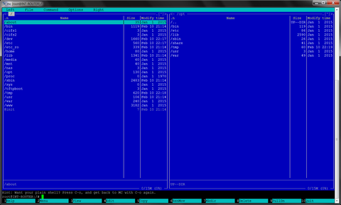

Midnight Commander 4.8.25
nano 5.2
curl 7.72.0
htop 3.0.1
mtr 0.93Meg hát a körítés, amik jönnek a fentiekkel együtt.

zoneinfo-europe - 2020a-1Illetve tettem bele egy busybox binárist, amibe sokkal több funkció van beleforgatva mint az eredetibe.
/home/root # /opt/bin/busybox
BusyBox v1.31.0 (2019-06-10 15:54:51 CEST) multi-call binary.
BusyBox is copyrighted by many authors between 1998-2015.
Licensed under GPLv2. See source distribution for detailed
copyright notices.
Usage: busybox [function [arguments]...]

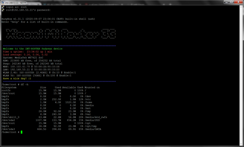

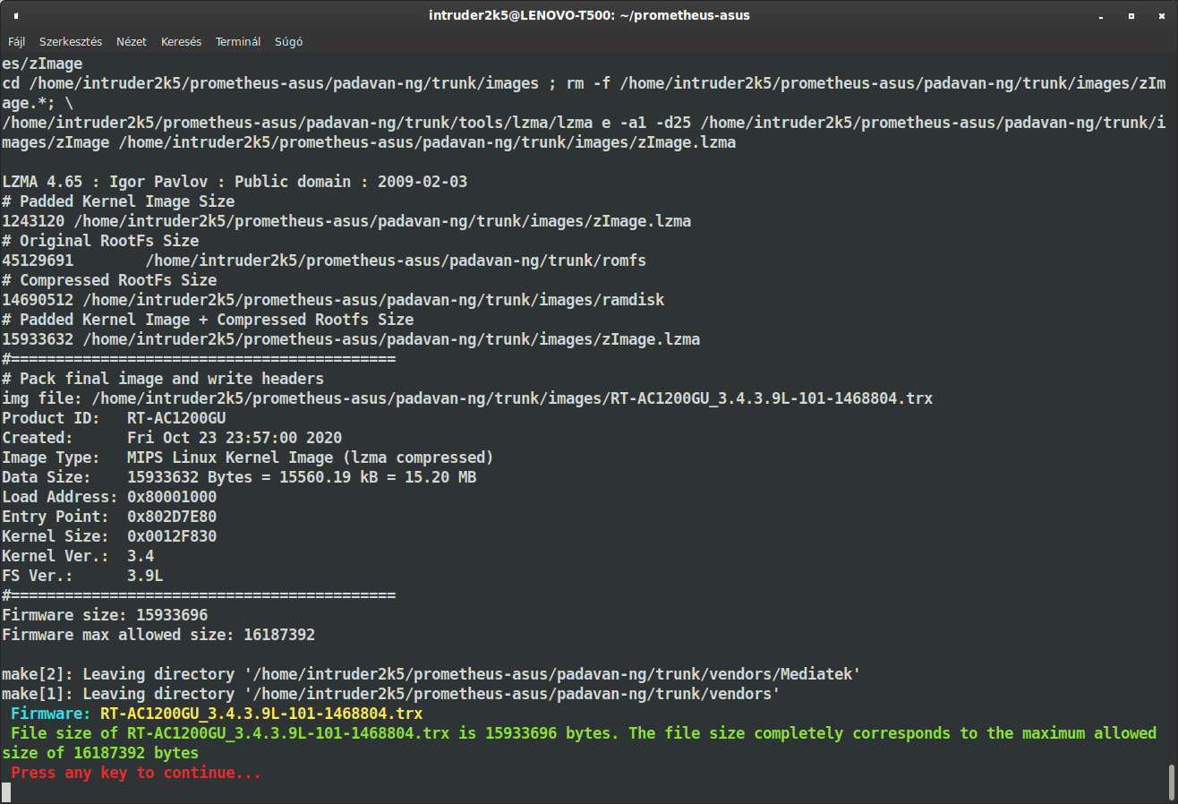

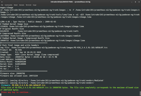

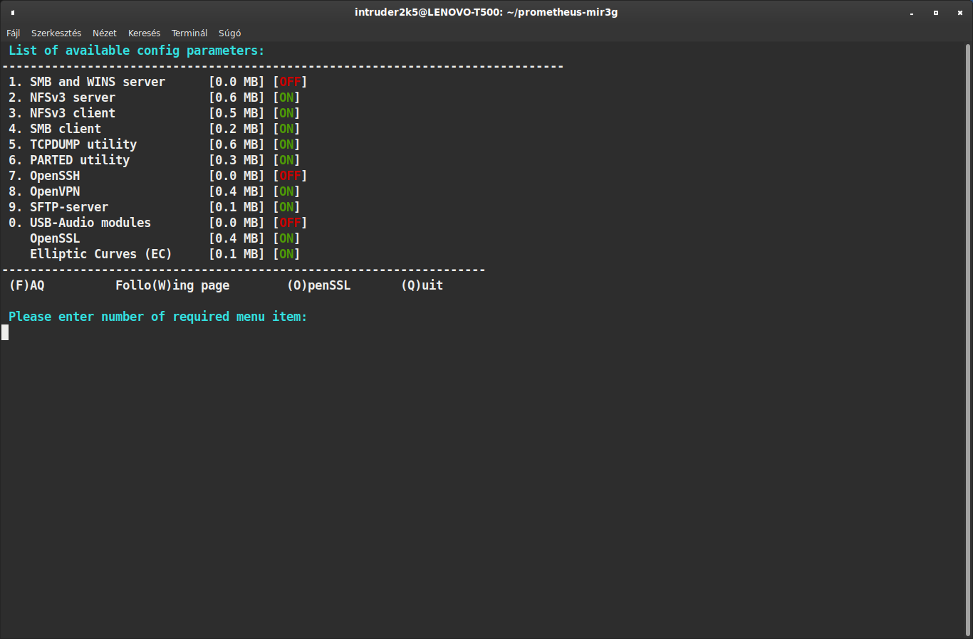

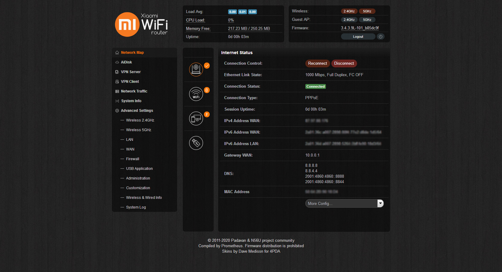

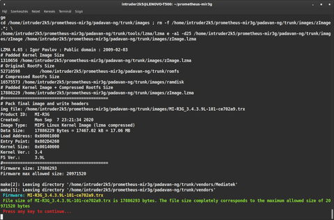

Frissítettem a Xiaomi Mi R3G firmware-t az aktuális Alexey repoból, illetve az alig néhány napos, 2020-as Entware csomagok kerültek bele.
Letöltés: MI-R3G_3.4.3.9L-101-b85dc9f_with_MC.zip
Tekintve, hogy ugyanaz az Entware összeállítás ami a korábbi repo-ból alig ~15MB, a frissített forrásból majd ~25MB lett, ASUS RT-AC57U-ra (RT-AC1200GU) nem készül ilyen fw.

Intruder2k5 #160 üzenetére

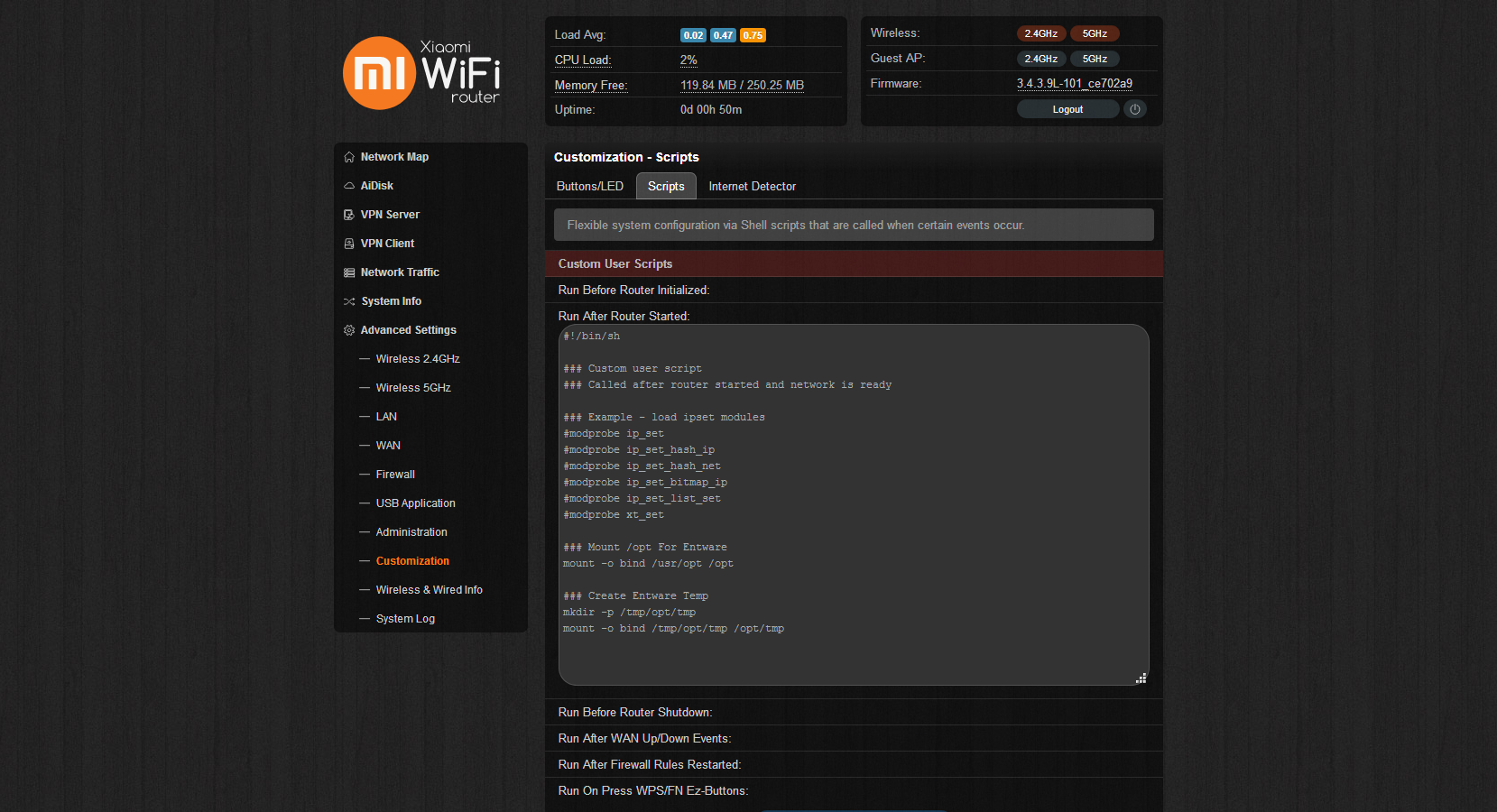

És akkor már frissítettem a Xiaomi Mi-R3G fw-t is. Lényegében ugyanazokat tartalmazza mint az ASUS változat, illetve pluszban még van benne egy több parancsot támogató busybox bináris (/opt/bin/busybox), valamint a transmission webcontrol magyar nyelvet is támogató verziója.
Letöltés: MI-R3G_3.4.3.9L-101-ce702a9_with_MC.zip

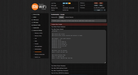

FIGYELEM!
Fontos tudni, hogy az Entware működéséhez szükséges egy mount bind parancs, amit a firmware alapból tartalmaz (utolsó képen a startup scriptben), de az csak akkor lép életbe, ha flashelés után csinálsz egy reset-et, és tiszta lappal, alapbeállításokkal indítasz. Ha ezt szeretnéd elkerülni, akkor magad is beteheted oda a szükséges pár sort, az is ugyanolyan jó lesz, és így megtarthatók a meglévő beállítások.### Mount /opt For Entware

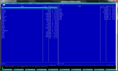

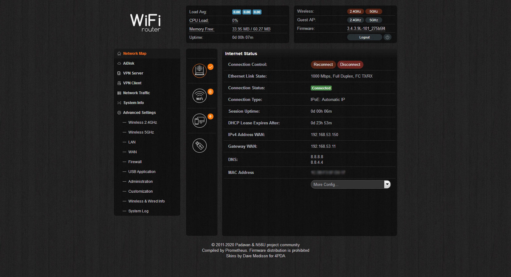

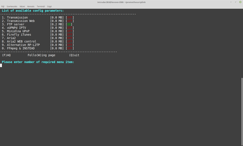

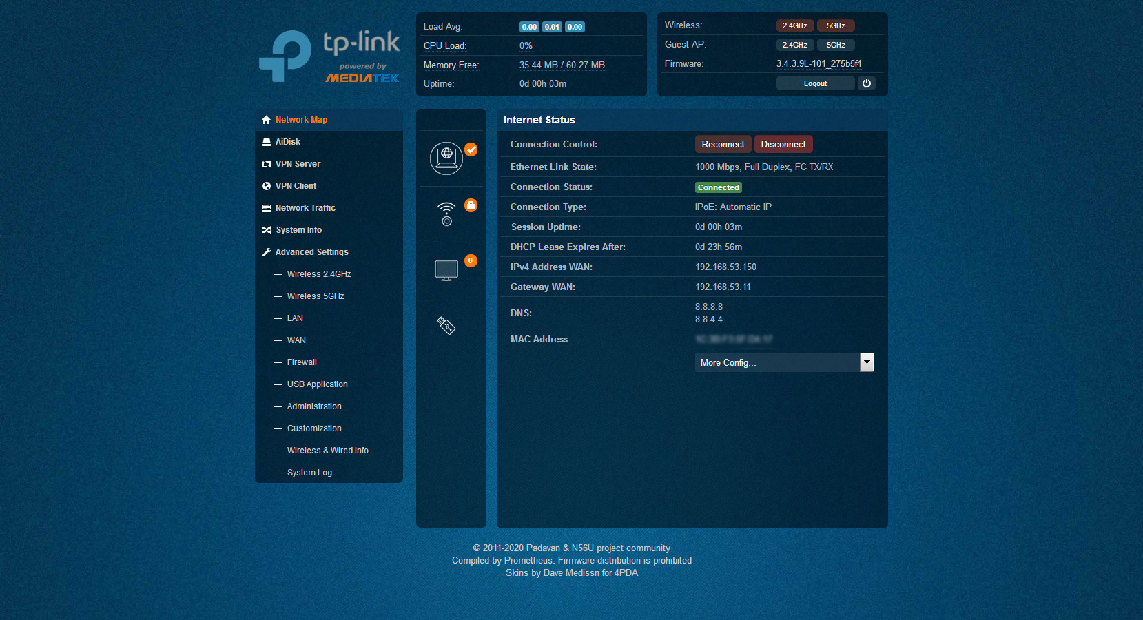

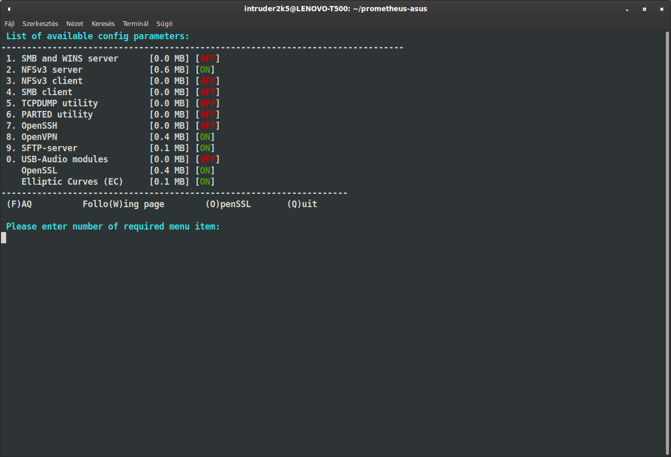

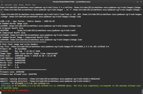

Friss, ropogós ASUS RT-AC57U (RT-AC1200GU) firmware, minden jóval.
Letöltés: RT-AC1200GU_3.4.3.9L-101-ce702a9_with_MC.zip
Tartalmáról a részletek szokás szerint a csomagban mellékelt file-okban, de a választható opciók közül az Aria2 kivételével szerintem minden benne van, ezen kívül a szokásos Entware összeállításom, Midnight Commander, curl, mtr, htop, és már a nano is, valamint tartalmazza az összes választható színtémát is, a szokásos saját készítésű ASUS logómmal. Őszintén megmondom, sosem gondoltam, hogy a 16MB flash-be mindent bele lehet tuszkolni, eddig legalábbis nagyon távol álltunk ettől.
FIGYELEM!

Kell hozzá egy HDD, amit ext4-re formázva rákötsz a routerre, és mountolod az /opt mappa alá. Majd keresel egy Entware repót (most melóból linkekkel nem tudok szolgálni, azt csak otthon tárolom), onnan letöltöd majd lefuttatod az install scriptet, utána pedig már lényegében csak két parancs az egész...
opkg install mc
opkg install rtorrent-easy-install
Telepítéskor feltesz 4-5 kérdést, mint pl. a használni kívánt port száma, a letöltési cél mappa, stb., ami után már működik is, de a finomhangoláshoz konfigfile-okat is kell szerkesztgetni. -

Nemrég került hozzám egy MIR3G padavan firmware-el, a verziószáma: 3.4.3.9L-101_275b5f4
Ebbe a verzióba nincs benne a Midnight Commander és rTorrent. Hogyan tudnám ezeket a legkönnyebben rátenni? Régebbi firmware verziót a rajta lévőtől nem akarok telepíteni.

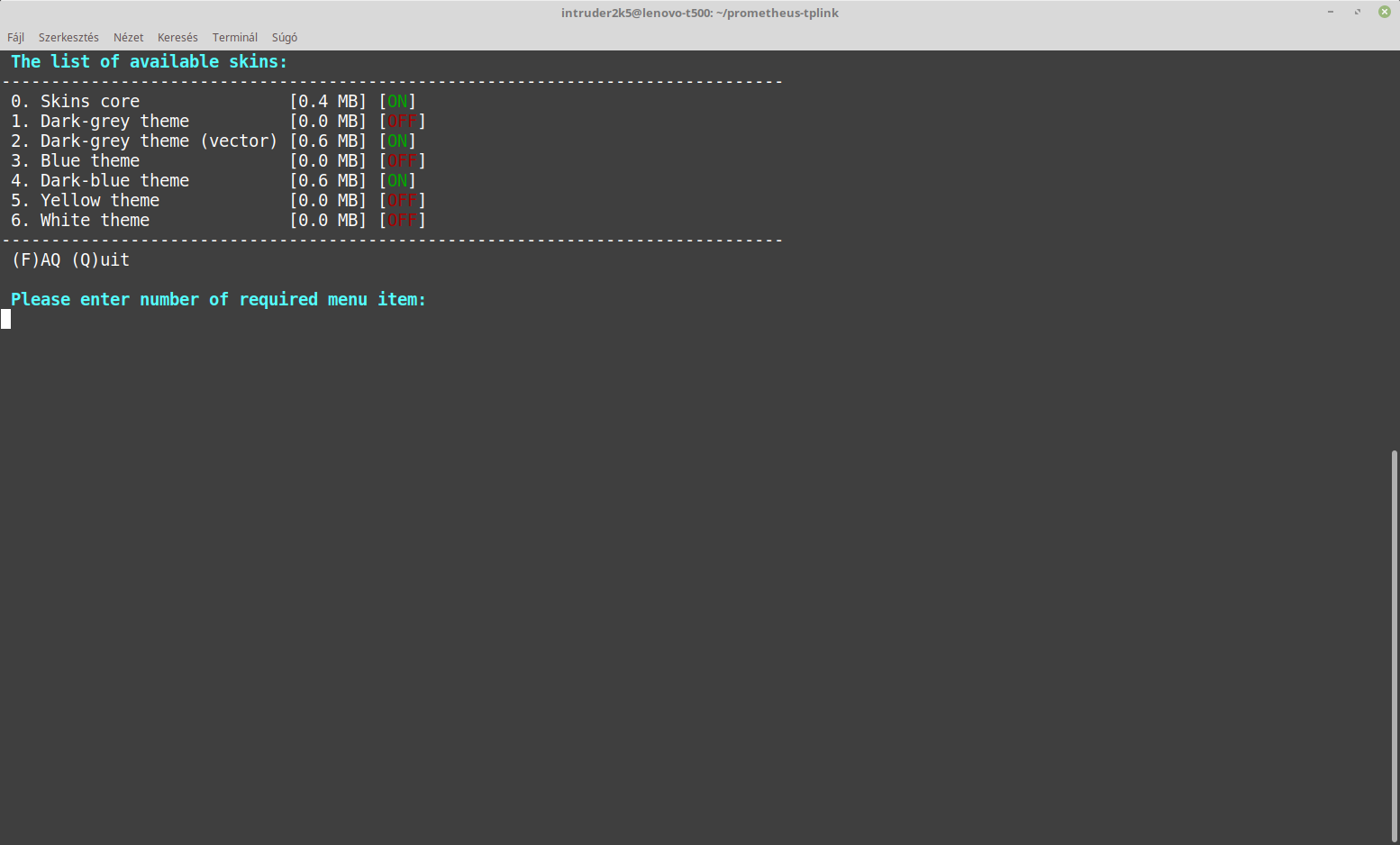

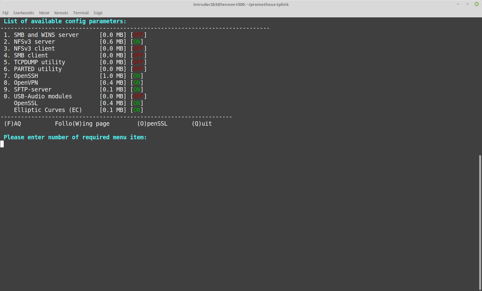

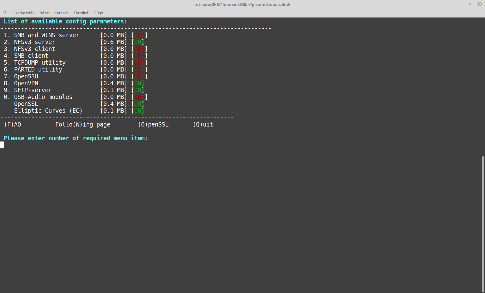

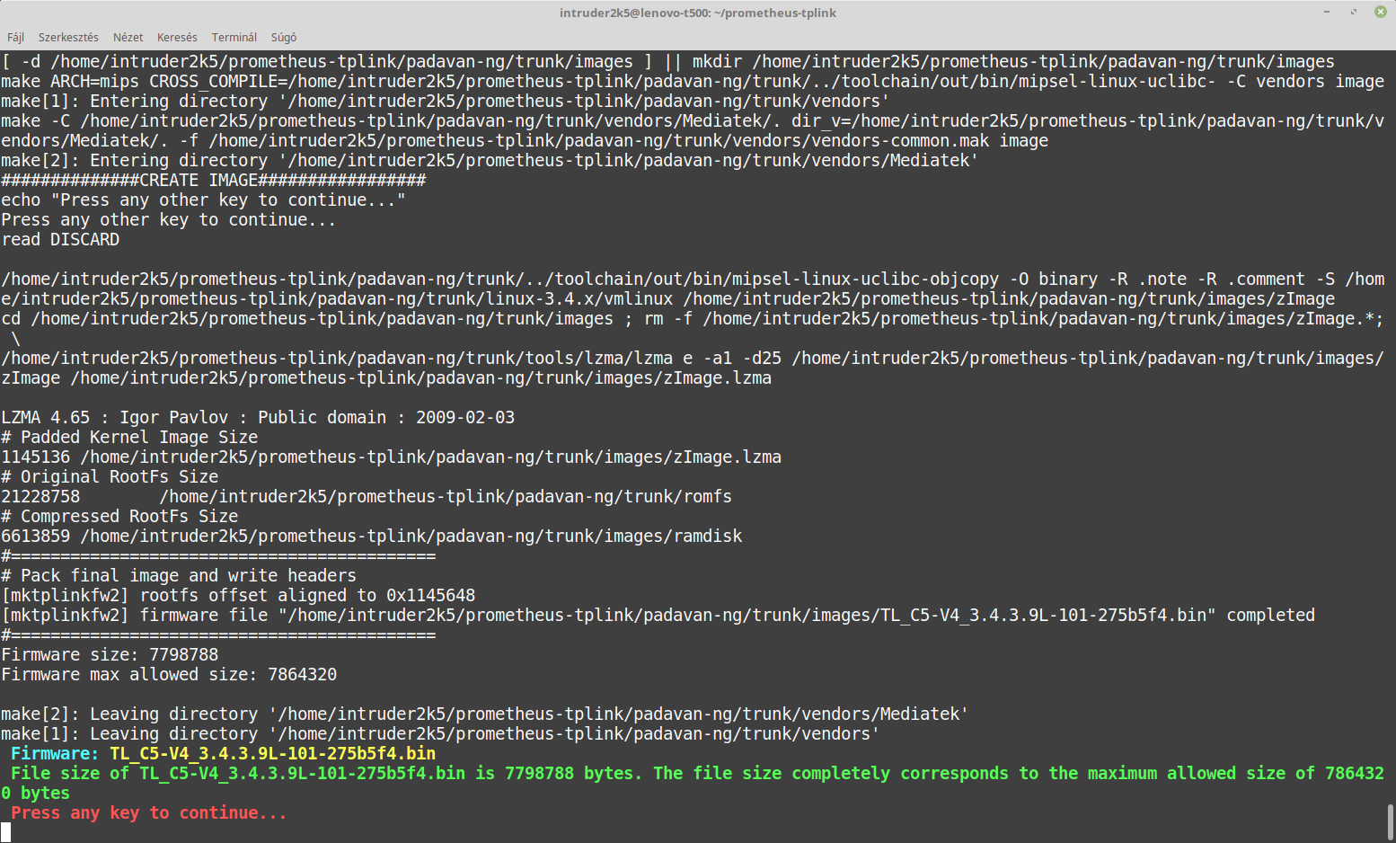

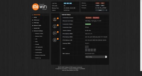

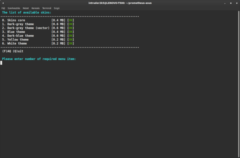

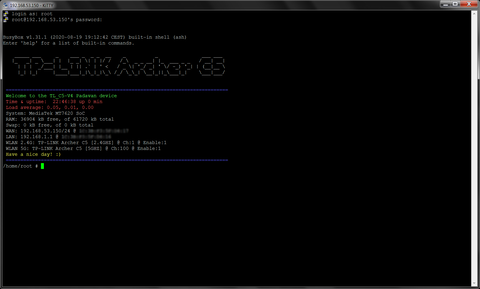

Szóval ma is készült két újabb firmware változat az említett routerre, és jelen állás szerint ezek tekinthetők a végleges verziónak, most egy darabig biztosan nem fogok ezzel foglalkozni már.
Letöltés: TL_C5-V4_3.4.3.9L-101-275b5f4
A lényeg továbbra is a képeken és a template.config file-ban, de azért röviden le is írom.
- Samba 3.6 (SMBv2)
- NFS szerver
- Dropbear
- OpenVPN
- SFTP szerver
- FTP szerver

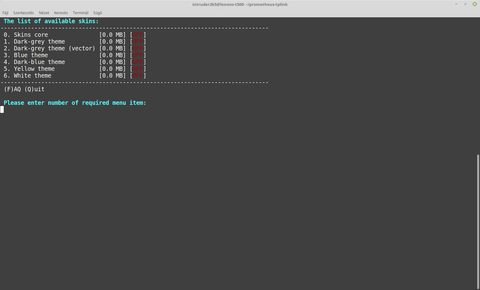

- Két színtéma, Dark-grey_2 és Dark-blue + egy saját készítésű TP-LINK logó
- konzol MOTDA második verzió lényegében ugyanezt tudja, csak egy - számomra bosszantó - apróság lett benne módosítva, mégpedig az, hogy a webes admin felületen a logó, fixen a saját készítésű TP-LINK logóm lett, ebben a változatban azt utólag sem lehet átállítani másra.
Letöltés: TL_C5-V4_3.4.3.9L-101-275b5f4_FIXLOGO

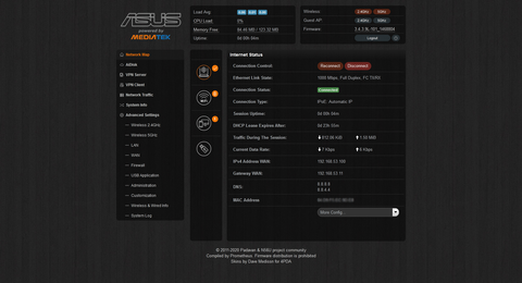

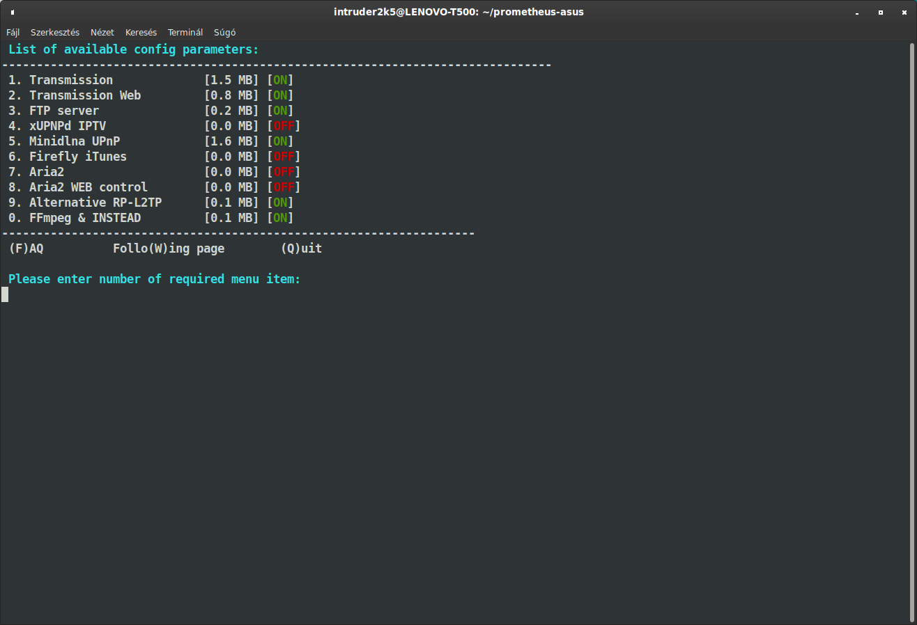

Intruder2k5 #151 üzenetére

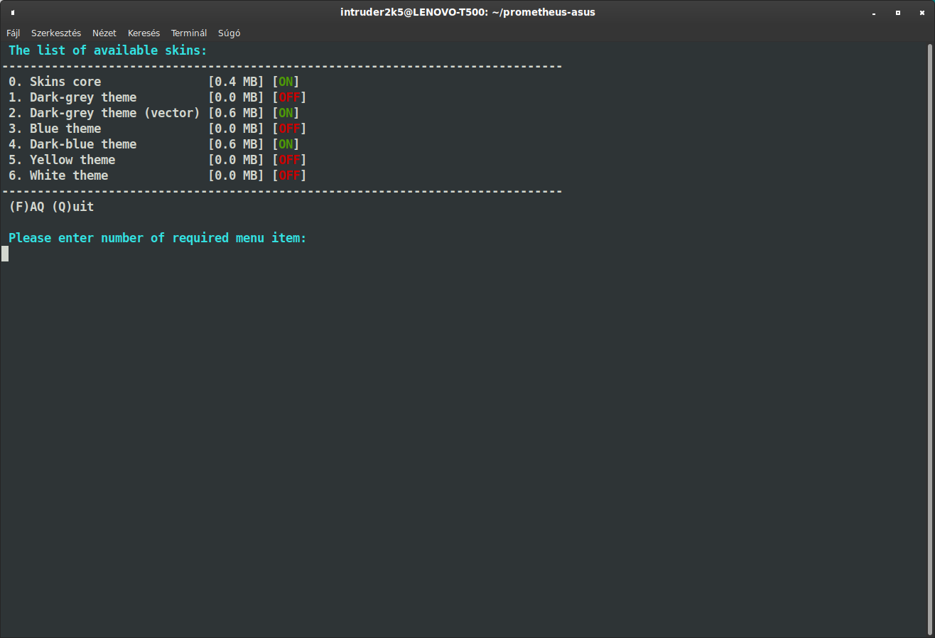

Az elmúlt két napban sikerült kicsit előrelépni a TP-LINK Archer C5 v4 fw ügyében is...
A lényeg a képeken és a template.config file-ban, de azért röviden leírom.
- Samba 3.6 (SMBv2)
- NFS szerver
- Dropbear
- OpenVPN
- SFTP szerver
- FTP szerver
- Valamint két színtéma, Dark-grey_2 és Dark_blue, saját logóvalÉs még maradt ~66KB hely, szóval jövő héten folytatom.

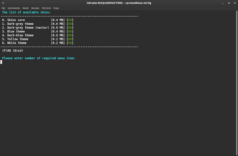

Szóval összehoztam én is egy build-et TP-LINK Archer C5 v4 routerre. Sajnos a 8MB flash memória miatt az ASUS-hoz és a Xaomi-hoz képest elég sok dolgot ki kell hagyni belőle, de azt gondolom a lehetőségekhez képest sikerült kimaxolni a végeredményt, és ha skin-eket nem is, de azért egy saját készítésű logót ebbe is becsempésztem. Ami a képekről nem egyértelmű, Samba 3.6-al, tehát SMBv2 támogatással készült, a többi infó alább, illetve a csomagban mellékelt templates.config file-ban.
Letöltés: https://mega.nz
