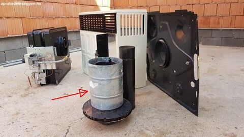

Ha megméred a lépcsős peremed átmérőjét, elvileg 185 mm körül lesz.
Tehát a nagyobbik légbevezető cső fog kelleni, mert abba csúszik bele a lépcsős perem és tömít le a caolin tömítéssel. Ez a lényeges, mert így nem fog tudni visszajönni a lakás felé semmi cúlang, a parapetes konvektor lényege, hogy a környezetből szívja a friss levegőt és oda is pufogja ki az égésterméket. Elvileg ebbe a 185-ös csőbe csúszna bele a kisebbik bevezető cső, a 180-as és majd abba a külső fali tartozék. Azonban a külső falnál már tök mindegy, nem kell neki csutkára tömíteni, mert semmi jelentősége, hogy a külső fali tartozék 180-as, vagy 185-ös csőbe van bedugva. A lakás felé úgy sem jöhet vissza semmi (a csövet tömítsétek majd le körben a falban rendesen). A kipudogó cső úgy is csatlakozik a külső fali tartozékba, a friss levegőt szívja a nagy csövön.
Igen, úgy jó lesz. Én rendelnék már akkor úgy alkatrészt, hogy a másikhoz is legyen tömítés, orsó és cső, aztán elteszed, enni nem kér és bármikor felhasználható. Persze mindenki maga látja mennyit tud költeni pillanatnyilag ilyesmikre.
Szívesen!
PuffyMinnie #34 üzenetére
A húzóorsóból 4 db kell, 2-2 db mindegyik parapethez, az húzza össze az egészet, a hátfalhoz húzza a parapet külső falon lévő részét.
Azok a csövek nem is nagyon szoktak meglenni bontott konvektornál, mert nem szedik ki általában a falból, az plusz munka, bontás stb.
Nálam úgy van megoldva, hogy a rövidebbekből van kettő egymásba dugva, nyilván le kell vágni a kilógó részt. Szerelőt úgy is hívsz majd, szerintem kérdezz rá, a hosszabbakból ha rendelsz egyet azzal is megoldható (tehát tök mindegy, hogy a légbevezető cső hány darabból áll).

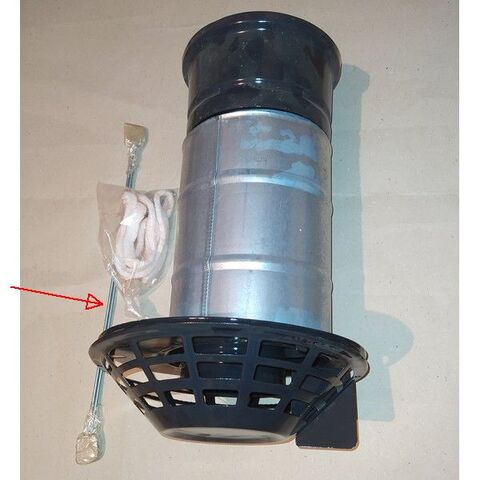

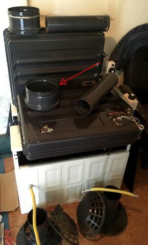

Köszönöm a válaszokat. Igen a hátfalak megvannak. Igen akkor a falban lévő cső nincsen meg. Meg kellenek akkor új parapet tömítések. Megtaláltam a húzóorsókat. Csatolok képet. Nem tudom, hogy használhatók-e még. Amik kellenek nekem jó lenne megvennem akkor őket. Viszont a gázcső, ami jön le sajnos hozzáér a konvektor tetejéhez. Szerintem vágni kell a gázcsőből, ami függőlegesen jön le. Még nem hívtam a szerelőt. Remélem nem lesz olyan drága.
Azt kérdezném, hogy látom az oldalon, hogy van (Lampart parapet belső légbevezető cső, Lampart parapet külső légbevezető cső) mind a kettő kell akkor a konvektorhoz? A lyuk a falban most mértem 21 cm átmérőjű.
Kép:
A második képen látható a zacskóban a parapet tömítés, abból kell kettő egy konvektorhoz, egy a hődob és a parapet lépcsős perem közé, egy pedig a lépcsős peremre. Ebből egyet látni a képeden a lépcsős perepen. Ezt is érdemes megnézni megvan-e, enélkül tilos összerakni. Itt találsz hozzá alkatrészeket, megbízható üzlet, rendeltem már tőlük. Telefonon is hívhatod a tulajt, hozzáértő, segítőkész.

Még az lenne a kérdésem, hogy a linkelt kép alapján tudna valaki segíteni, hogy megvan-e minden beépítési alkatrészem? (Lampart 30 és 50 es konvektorok) Ha valami nincs megírnátok, hogy mi az? Mert úgy akarom kihívni a szerelőt, hogy meglegyen minden hozzá. Linkelt képen rajta van minden, amiket kaptam hozzá. Köszönöm a segítséget.
