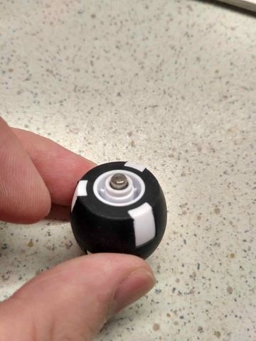

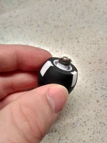

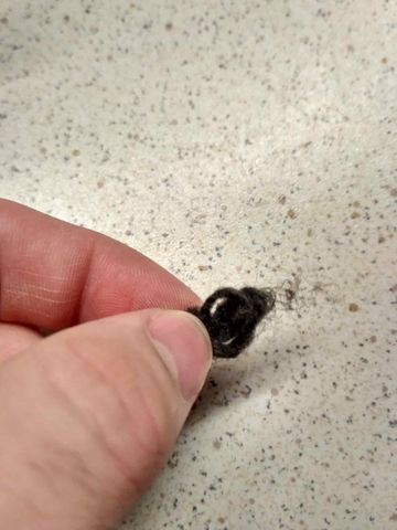

A kis masina utóbbi időben egyre többet hibázott (megállt útközben, nyögvenyelősen fordult, stb), illetve mintha lassult is volna kicsit. Aztán egyik este arra lettünk figyelmesek, hogy elkezdett magas, nyikorgó hangot kiadni gurulás közben.
Az alját megvizsgálva kiderült, hogy a sebességmérő kerekkel lesz valami gond, a kereket kézzel is alig lehetett elfordítani és jött is olyankor a nyikorgó hang.
Szerencsére elég egyszerűen kipattintható egy csavarhúzóval, ilyen gusztustalanság gyűlt be a fém tengelyéhez:
A tengelyt ki lehet a kerékből tolni, nincs hozzáragasztva, szabadon forog rajta. Ilyen mocsok jött ki kiszedve a tengelyt:
Visszapattintva bármiféle ellenállás nélkül meg lehet pörgetni már a kereket.
Ha tippelnem kéne, felmosó módban gyűlhetett oda be a szutyok elsősorban, szokott néha maga előtt tolni nedves ragacsos szöszt, amit előtte - türelmetlenségünk okán valószínűleg - nem sikerült felszippantania porszívó módban.
Gondoltam megosztom mással is a tapasztalatainkat.

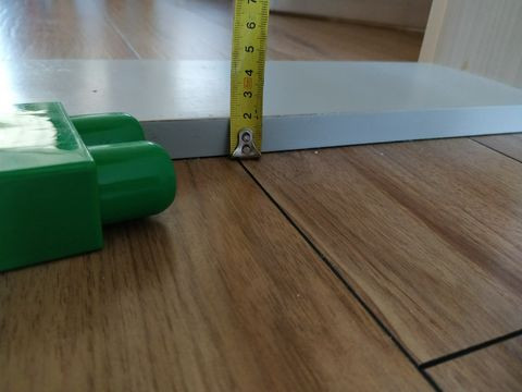

Az a baj, hogy ezt centire nem lehet megmondani.
Egy vastagabb szőnyeg szélére (2-3 centi mondjuk) is pl. egyszer fel tud kapaszkodni, más szögből pedig nem. Ez persze egy szőnyegnél nem akadály, mert előbb-utóbb feljut rá, de pl. egy küszöbnél már nem túl jó, ha mondjuk háromszor visszafordul.
Illetve a szőnyeg pereme azért nem teljesen függőleges, tehát kvázi vízszintesnek érzékeli a készülék, csak fizikailag nem tud rámászni, de egy teljesen függőleges szélú küszöbnél, ha beleütközik, simán elfordul és meg sem próbál átmenni rajta.
