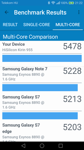

philoxenia #11927 üzenetére
Igen, Multi-Core műveletekben az egyik legerősebb a Hisilicon Kirin 955. De azt is nézd, hogy az órajele is magasabb
