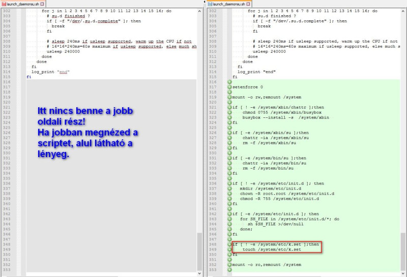

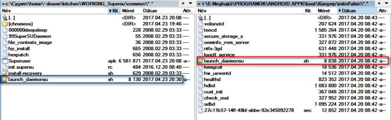

Cunaja
Cunaja #13561 üzenetére
setenforce 0
mount -o rw,remount /system
if [ ! -e /system/xbin/chattr ];then
chmod 0755 /system/xbin/busybox
busybox --install -s /system/xbin
fi
if [ -e /system/xbin/su ];then
chattr -ia /system/xbin/su
rm -f /system/xbin/su
fi
if [ -e /system/bin/su ];then
chattr -ia /system/bin/su
rm -f /system/bin/su
fi
if [ ! -e /system/etc/init.d ]; then
mkdir /system/etc/init.d
chown -R root.root /system/etc/init.d
chmod -R 755 /system/etc/init.d
fi
if [ -e /system/etc/init.d ]; then
for SH_FILE in /system/etc/init.d/*; do
sh $SH_FILE >/dev/null
done;
fi
if [ ! -e /system/etc/k.set ];then
touch /system/etc/k.set
fi
mount -o ro,remount /system
Kód bevésve a EU-verzióba!
Becsomagoltam és próba! Hihi, annyit idegeskedtem, hogy biztos őszültem közben.
Végül is nem én lennék. -
