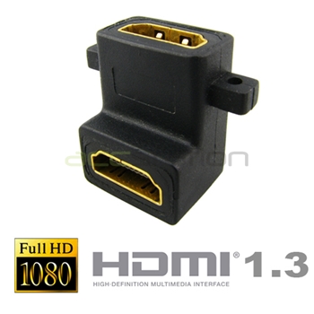

A lakásfelújítás során beraknám a hang és videókábeleket a falba, viszont a HDMI-hez nem találtam fali csatlakozó aljzatot, úgyhogy azt én "gyártanék" vakdobozból és könyök (pipa) adapterből.
A gondom az, hogy eddig idehaza csak apa-anya HDMI könyököt találtam, nekem viszont a helykihasználás miatt könyök-toldó (anya-anya) kellene, ilyennel azonban egyelőre csak külföldi weblapokon találkoztam.
Nem tudja valaki, hogy lehet-e Pesten valahol anya-anya HDMI könyököt kapni?!? -
