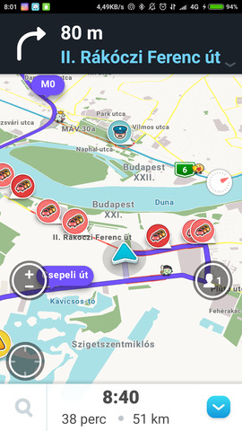

Na, én bénáztam el a dolgot, mert telepítés után valamiért az összes fizetős utat, autópályát elkerülte volna. Ezeket engedélyezve már megtalálja. Viszont! Mobilon a kis kertek alatti keskeny úton tervez, de ha weben teszem ugyanezt, akkor jól tervezi, a főúton. Mit rontok el? Valami rosszul van beállítva a mobilalkalmazásban?
Szemléltetem: Lila amit tervez a webes, és jó. Piros amit az androidos tervez, kertek alatt, nem jó.
mobilos kép:
havri1
Azt meg lehet csinálni, hogy pc-n weben megszerkesztek/megtervezek egy útvonalat (több köztes pont, fix útvonal), és azt egy az egyben átküldöm valahogy a mobilra? Akár ugyanarra az accra, akár másikra?
Link/email nem jó, mert telepíteni akarja a waze-t, ami telepítve van..Ugyanis a nyaralást a waze nem jól tervezi, kertek alatt kis utcákon visz, amikor ott a főútvonal..borzasztóan beszívtuk tavaly. És nem változott még most sem, címre ismét a legszarabb úton visz a célig. Ezt korrigálnám.
Mobilon nem is talál most útvonalat oda

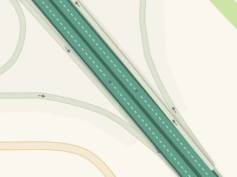

Be van rajzolva a mélygarázs lehajtó, ami csak egyirányú. Oda tervezel egy utat, de onnan már nem tud kihozni, mert a "semmibe vezet" egy egyirányú út. Teccikérteni?
Amúgy ez így nyilván szar, szóval mindjárt megcsinálom, köszi hogy észrevetted. Más hasonló is volt már, vagy ez az első ilyen?

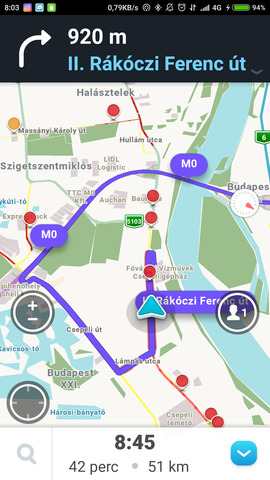

Senki nem hülyézett, de úgy olvastam, hogy azt írtad, "A waze b*szott szólni", de biztosan csak rosszul láttam. Ez azért elég erős erős kijelentés lett volna, én meg pont ma jártam arra, és amúgy is emlékeztem a témára, és a mai hozzászólásodtól függetlenül is ki akartam próbálni a dolgot.
A képen délkelet felől mentél északnyugat felé, és két letérő sáv van az útról - az egyik jobbra lemegy az M3 felé, a bal ág pedig Téged vitt volna el Fót felé - mivel ez lett volna a Te irányod, ezért kaptad, hogy "tarts balra". Néhány száz méterrel korábban viszont azt is elmondja, hogy "tarts jobbra", csak itt gondolom félreértetted a tarts balrát, nem a következő elágazásra vonatkoztattad, hanem visszatértél az M0-ra. És igen, félre lehet érteni, ha csak a hang alapján mész, mert annyira közel van a következő elágazás - érdemes a kijelzőre is rápillantani, ha ilyen nehezen értelmezhető dolgot mond a waze (hogyan tarthatnál balra autópályán), mert a térkép alapján jól látszik, melyik a jó irány. Én időnként rápillantok, és akkor már előre tudom, hogy hol kell majd letérni / kanyarodni.

Szerintem simán félreérthetted az utasítást. Ahogy ott lemész az M3 előtt, rögtön mondja, hogy tarts balra, hogy ne menj rá az M3-ra, Te pedig eleve kihagyhattad a beszélgetés miatt az azt megelőző tarts jobbrát, vagy otthagytad a lekanyarodó sávot a tarts balra miatt.

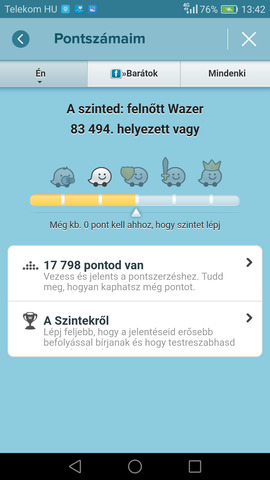

Nekem most olyat ír a program, hogy 0 pont kell a következő szintlépéshez, de már egy napja kb.
Közben használom természetesen, ma reggel is!
Ez majd befrissül magától valamikor? -

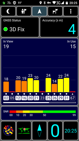

Ez úgy tűnik, mintha a telefonod gps-e vesztette volna el a jelet, nem a waze (nincs gps, másik útra dobás). A nagyobb adathasználat is attól van, hogy ha újra és újra elugrik a gps, akkor a waze újra megtervezi az útvonalat.

Tegnap csak nekem volt bajom a Waze-zel?
+ [kép] + [kép] + [kép]Persze, mondanom sem kell, hogy végig a pályán voltam. GPS-t ellenőriztem, mert azzal kezdte, mikor elindultam, hogy nincs... de volt. Harmadszori újraindítás után pedig ezt produkálta útközben, csak a Hungária körúton talált vissza az útra.
Este hazafelé ugyanígy kezdte (nincs GPS, de volt), vagy ötször lőttem ki, mire megtalálta, utána szépen végigment hazáig. Mindehhez délben a szokott 1-2 MB helyett 4,91-et szívott le. -

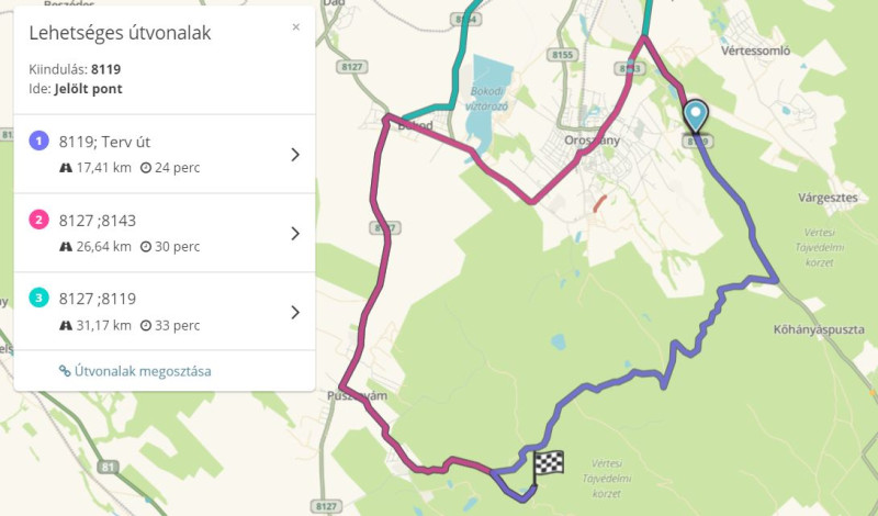

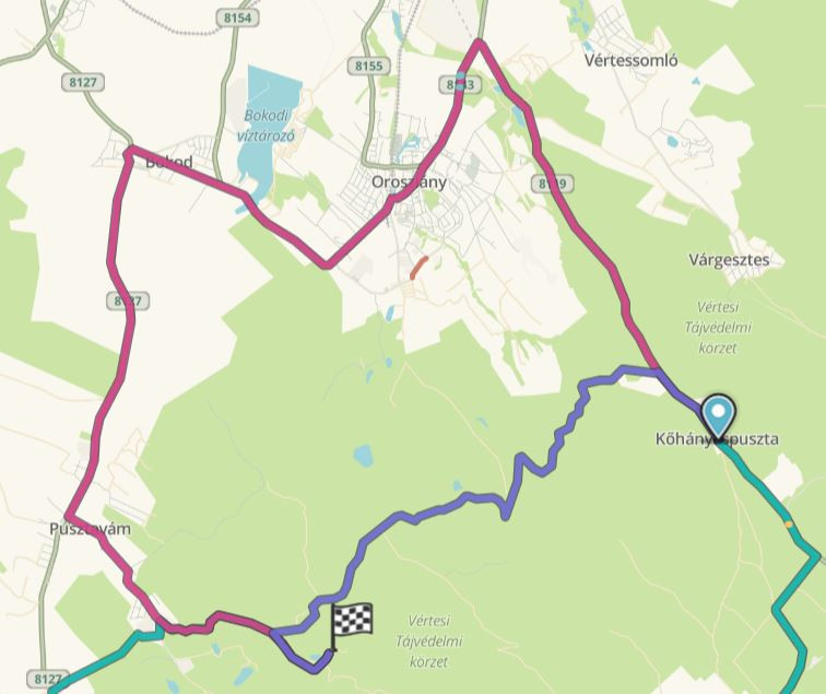

Kőhányáspuszta felől mentem egy erdészeti útra Pusztavámtól délre. ()
Itt 22 perc a kék és 34 perc a piros útvonal.Viszont ismerősök szóltak, hogy fakitermelés miatt a kék útvonal nem jöhet szóba aznap. Így továbbmentem az elágazáson a pirosra. Szóval eddig még tökéletesen vizsgázott a Waze. (fakitermelést nem tudhatta, mert arra kutya nem jár)
No de ekkor ugye észlelve az elágazás elvétését újratervezett és Majk előtt a Bányász múzeumhoz bekanyarítva akart megfordítani. Ez vagy 5km.
Itt az elágazásnál nem kanyarodtam be, hogy pár száz méter múlva megfordítson, hanem mentem tovább a főútvonalon. No ekkor nyertem a Waze szerint 6 percet, mert ekkor már előre fele akart tervezni, ami a logikus útvonal. ()
