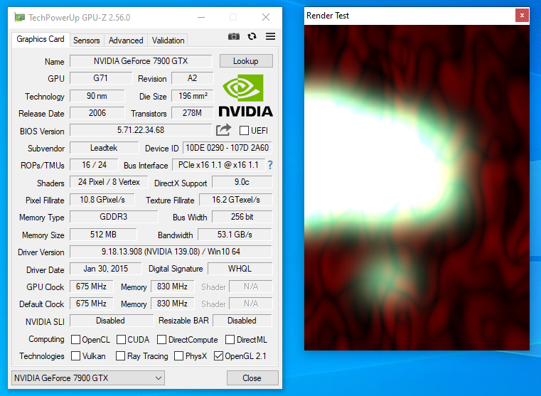

Update: Ma volt idpm kicsit mókolni vele, és kiderült a megoldás: a BIOS-ban a PCIE verzióját "Auto"-ról "Gen1"-re állítva megszűnt a sebesség probléma az újabbik tesztgépen win10 alatt.

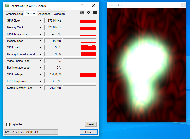

A PCIE sebesség rendben, az órajelek rendben, a hőfokok rendben... minden rendben, csak a sebesség nem
Dr. Romano
A GPU-Z milyen PCI-E sebességet ír terhelés alatt?
