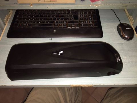

Erdekes pl ez a szet [link]
Abba az akku dobozba nem fer bele tobb akku csak 48V 14Ah
Tudom mert egyfolytaba gyartom azt az akkut
4db parhuzamosan,es 13db sorosan.
3500mAh cellakbol.
Ha szerzett valahonnet a ritka 3600mAh bol akkor is csak 14,4Ah lenne.Ahogy nezem ezeket az arakat,en 300-330ezer ft bol atepitek neked barmilyen bringat agymotorosra akkumulatorostol pedal erzekelosen vagy gazkarosan,vagy mindketore egyszerre
