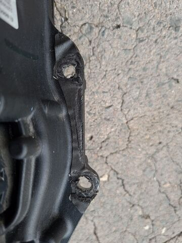

Ferdzsoo #3719 üzenetére
Szerintem nem emiatt nyikorgott. Ha a motor rögzítésnél van gond, akkor az recsegéssel adja tudtodra. Nyikorgás inkább abból adódhat, hogy valaminek nincs kenése, lánc, váltógörgők. Egyébként nem olyan fontos ez a tömítés, letisztítod a motort és a vázat is, bezsírozod, nyomatékra húzod és kb ennyi. Furcsa hangok akkor jöhetnek még ha pl a motorod csapágyazása beázott és szárazon fut.

Ferdzsoo
Nyikorgott az bosch cx gen3 motor felfüggesztésem, szétszedtem, csavarok nem voltak lelazulva, de ez a gumi ami a váz és a motor között van, ez már le van rongyolva, feltételezem ez miatt is nyekegett...
Lehet ilyen padokat külön kapni, vagy helyettesítsem valamivel?
Előre is köszi! [kép] [kép] -
