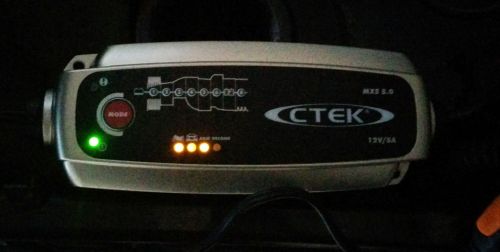

Na, tegnap este 22-kor recond után levettem a töltőt a 6,3Ah-s kis akkuról. Akkor 13,4V-ot mértem rajta, ez 23 órára 12,79V-ra ment le. Jelenleg (10.20) is ennyit mutat a multi, tehát a recond módnak meg lett a + hatása (tegnap ugye arról számoltam be, hogy töltés után másnap reggelre ismét sárgán pislákolt a ledes kütyü).
Jelenleg a töltő az autóban egy 45Ah-s 1,5 éves Vartával végzett.
Reggel 8.30-kor tettem rá, miután 12,1V-ot mértem rajta és a ledes kütyü pirosan villogott. Számomra furcsa, hogy 9.30-kor már világított a 7. led, tehát nagyon gyorsan végzett vele, igaz, elvileg 5A-rel is volt szakasz. Szóval nagyon gyors, de egyelőre még hagyom rajta, elvileg most "csepegteti"...
És itt jön megint egy kérdés, illetve észrevétel:
Ez a kezelésiből van, illetve a töltőn is ez az ábra szerepel:
Fölül a fesz, alul az áram. Alul a kis érték, fölül a nagy. Amit nem értek. Bulk módban 5A, Floatban szintén 5A? Nem sok ez egy ici-picit a csepegtetéshez? A rajzok viszont jók, az alapján a csepegtetés minimális árammal történik...
Figyelhetnének a leírásra, mert mind a magyar, mind az angol ezt írja. Ezen kívül sem értek mindent belőle, de erről majd talán később... -
p300
Az akkum 69 Ah Banner nekem sem sípolt recond módban.Mivel beszéltem a FÉTIS eladóval azt mondta nem szabad sípolni neki.De az is lehet persze ez az én gondolatom mennyire szulfátos..De akkor a boltos ezt közölte volna, hogy nagyobb terhelésnél előfordulhat, de nem tette azt mondta szervizbe vele..Mindenki döntse el maga, hogy mit tesz a sípolójával.Nekem eddig tökéletes!
DQ
Tegnap írtam, hogy megjött a CTEK. Két motor aksin tegnap túl is lettem - nem voltak elhanyagolva, eddig ruszki töltőn lógtak 7-8 órát 0,5A körüli töltéssel.
A műszerbe éppen elemet kellett volna tennem, így csak a ledes kütyüvel ellenőriztem a két aksit, mileőtt a CTEK-re tettem volna. A nagyobb 1 éves 11,6Ah-s rendben volt szerinte, a kisebb, 3 éves 6,3Ah-s sárgán jelzett. Töltés után mindkettő szépen zölden villogtatta a ledes izét.
Ma reggel munka előtt ismét ledes ellenőrzés, a nagyobb akku zöld, a kisebb ismét sárga.
Vettem elemet. Délután a nagyobb 12,85V, a kisebb 12,34V.
Ennek örömére kipróbáltam ezt a recond módot. Az első 3 lépésen átszaladt, a 4. lépéssel dolgozott egy ~fél órát (mérve 14,56V), az 5. pár perc (lehetett, nem néztem természetesen), majd jött a recond. Nem sípol, csöndben van.Kis kitérő a sípoláshoz.
Történt egyszer 7-8 éve, hogy kellett vennem egy kici-occó lamináló szerkentyűt. Lamináltunk. Aztán másnap megint, és sípolt! Aztán kiderült, hogy én vagyok a bűnös. Elosztóba dugtam, ami viszont szünetmentesről jött a gép felé. A laminálónak nagy az áramfelvétele, s ez a szünetmentesnek nem tetszett, az kezdett el sípolni, de nem a kül. jelzésekre használt füttyügést produkálta, hanem szószerint sípolt.
Szóval lehetséges, hogy egy nagyobb áramfelvételt jelez így a töltő is?
Én kis aksin próbáltam és csöndben van.
Nagy aksira holnap fog sor kerülni, de recond nélkül, mivel az egyik novemberi, ezzel nem terhelem, egy másik másfél éves, azt meg nem akarom levenni a kocsiról, mert nem, s levétel nélkül meg nem küldök rá 15V-tól többet. Szóval a sípolásra én nem fogok semmit reagálni nagy akku esetén... Illetve apa kocsijában talán, de az meg nem egy nagy Ah-s akku...Szóval, 6. lépés, recond a 6,3Ah-s aksin. A fesz. 15,2-15,6V. 2 órát tart a folyamat durván (most sem ezt néztem folyamatosan, sorry :-)), majd jött a 7. ledecske. Azóta eltelt kb 1,5-2 óra, s nem akar a 8. ledre váltani. Az nem is tudom mire való, a magyarázó szöveg szinte ugyanaz (meg hogy 10 napig tart a 7-es!), hagyom még pár órát, majd lefekvés előtt húzom le.
Kíváncsi leszek, hogy holnap mennyit tudok majd rajta mérni, mennyire megy le a fesz, mivel mint írtam, reggel még csak a ledes kütyü állt a rendelkezésemre, s az újra sárga lapot adott neki reggelre.
Egyébként az akkuval semmi gond, egy 125-ös Hondában van, amiben start-stop funkciót is ellát, s a motort rugdosni sem lehet, tehát csak az akku. Korábban, amikor kivettem belőle téli pihenőre, mindig 12,1-12,4V körül mértem rajta a feszt - a ledes kütyünek itt lehet valahol a határértéke, s persze világos, hogy a sárga még nem gondot jelent, a pirosnál javasolt a töltő használata.
A nagyobb szintén egy Hondát lát el, azt sem lehet rugdosni, s azzal sem volt még bajom, igaz az még csak egy éves lesz a napokban. -
