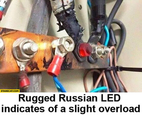

Inhouse
Ha nem lenne patkolva a biztosíték, akkor elég nehéz lenne így elégetni a vezeték szigetelését. Lehet, hogy sokkal nagyobb értékű van benne az előírtnál, lehet, hogy patkolták, de a barbár szokásokat ismerve egyáltalán nem kizárt a szeg, sajnos nem egyszer találkoztam már ilyennel. Biztosítékot még az oroszok is raknak a készülékeikbe.
pigsty
molnarpeter #6974 üzenetére
Köszönöm,még alszok rá egyet (nézelődőm a konkurencia boltjaiban is), ha addig el nem fogy
Inhouse
Ha a trafó nem sérült, márpedig oroszéknál van rá esély, akkor mindenképpen érdemes megcsinálni. Valószínűleg dióda zárlat van. Sajnos nem automata, tehát felügyelettel hagyható rajta, de akár ki is egészítheted egy kis elektronikával és akkor felokosítva már egy igazán jó töltőd lesz.
A biztosíték helyén szeg van? -

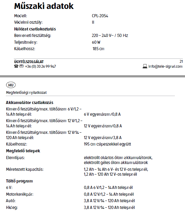

Aldi Auto XS töltő leírása:
Adott egy 6V 4,5Ah akkumulátor
A javasolt töltőáram a névleges kapacitás 10%-a amperben
Tehát 0,45A-el lenne érdemes tölteni, ezért 0,8A-el tölteni (Auto XS töltővel) nem lesz egy kicsit sok?
B6AC is van ott lehet 0,1-ra pontosan állítani a töltőáramot, csak az a hátránya, hogy sok idő összerakosgatni.Az az érdekes egyébként, hogy ehhez az akkumulátorhoz 7,5V 0,5A-es töltőt (nem automata, valami ilyesmi) adtak. Első alkalommal 20 órás töltést javasolnak vele és normál használatkor 8-12 órás töltést ajánlanak.
Ti melyikkel töltenétek?
