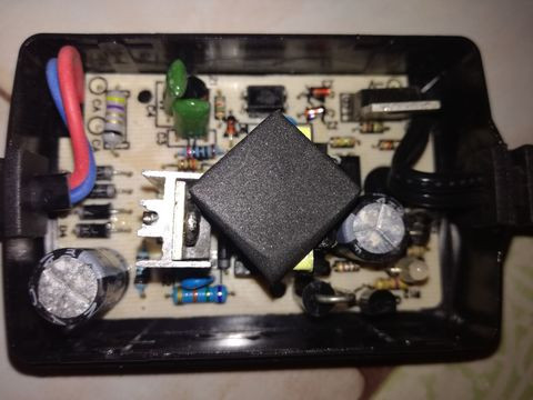

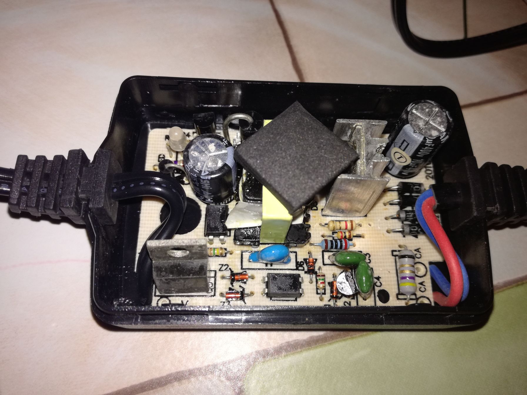

Z2 és Z3 jelű dióda cserés, pár hónappal korábban részleteztük, hestore melyik terméke kell, stb. Megerősítést kérek, de szerintem nem is kell mindkettő 6,8V, elég az egyik 6,2V is, tapasztaltam egy minimális pezsgést a 2x6,8 felállásban.
