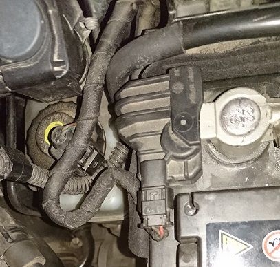

Jimmy66
norrberth #1607 üzenetére
A könyvben annyit írnak, hogy töltésre vigyem szakszervízbe...
A szervízben azt javasolták, hogy vegyem le a negatívot és úgy töltsem a start-stop miatt, (valami patkót vagy hurkot emlegettek a negatívnál, ezért kell lekötni) de jó lenne, ha leszerelés nélkül is tölthetném. És azt is mondták, hogy bikázni nem szabad...
Elég összevisszaság van a fejemben.

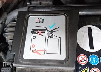

norrberth
Jimmy66 #1605 üzenetére
Az nem a helyes bikázás ábrája véletlen? Akkor kell testpontra tenni, sima töltésnél kemény 5Amperhoz mehet a pólusra is.
pl ha kiszereled az AGM akkudat hova teszed a töltő negatív csipeszét?crissprivat
A könyvébe benne tutira a helyes töltés, ott van az ábrán is benne van mit jelent az ábra.
De szerintem az a bikázás lesz. Akkor szokták testre kötni, pólusra nem szabad bikázáskor. -

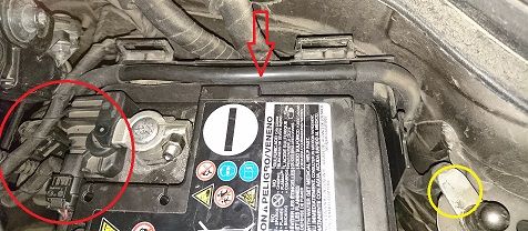

Jimmy66
crissprivat #1604 üzenetére
Köszi a gyors választ!
A negatív oldalon van egy ilyen ábra, gondolom értelemszerűen a testpontra tegyem ne a sarura.
Az AGM akksit is lehet Recond-ozni?

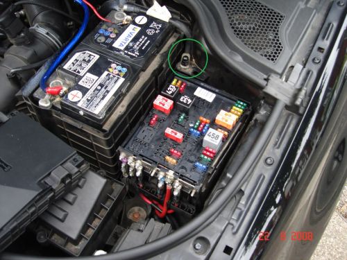

crissprivat
Jimmy66 #1603 üzenetére
Szia.
Csak abban az esetben vedd le a negatívat,ha recondozni akarod az akkud. Mert akkor az elektronika megvédése végett kellene.
Ha csak sima töltés lesz,akkor nem kell levenni a negatívat.
Elöször csatlakoztasd az akkudon a pozitívhoz és utána a negatív pólushoz a töltö kábeleit. Utána jöhet a konnektor és az autó ikon kiválasztása. Ha megvagy a töltéssel,akkor elöször is áramtalanítani,utána negatív,majd pozitív csipeszt levenni.
Nagyvonalakban így csináld,akkor baj nem lehet. -
Jimmy66
crissprivat #1598 üzenetére
Még annyit szeretnék kérdezni, hogy a negatív sarut le kell választani, vagy tölthetem a testpontról? Start-stop rendszerű, B7-es Passat-ot szertnék tölteni.
Köszi
