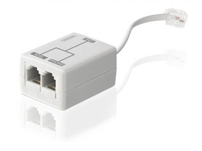

mi az a splitter?

És még egy kérdés: A modembe splitteren keresztül megy a jel. Ha a telefon kimenet üres, (gyakran?) nem megy. ???

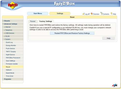

Először is köszönöm a segitséget,csak sajnos az én tudásom ezt megcsinálni kevés, ráadásul a német sem az erősségem. De ebben lett volna segitségem, mivel a bátyám kint él elég régóta és valamelyest ért is hozzá.
De a lényeg: Mivel az utp kábelen nem sikerült a kapcsolat, csináltam egy próbát.
Egy rj45-usb átalakitón keresztül kötöttem a fritzet szgépre.
És csoda történt, betudtam lépni a boxba, bár megjegyzem nagy mázlim volt, hogy a belépés nem volt jelszóval védve.
Először is csináltam egy gyári visszaállitást, utána beállitottam az internetet és már müködött is.Nem hittem volna, hogy lesz belőle valami, de mivel elsősorban az antennavezeték miatt adtam érte 300 kemény ft-t, igy utólag ugy gondolom nem volt rossz üzlet.
Mégegyszer köszi a segitséget!

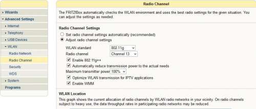

Esetedben ha jól értem,akkor a vezetékes LAN csatlakozón keresztül jó a neted,csak WiFi-n keresztül nem.
A router szoftverének WLAN beállításaiban nézd meg a kapcsolódó gépek jelerősségét.Lehet,hogy a géped túl messze van a routertől,és a TPLinkkel meg azért jó,mert annak erre a távolságra nagyobb a jelerőssége.
Esetleg a Fritz-ben nincsen rendesen bekonfigurálva WLAN.Jelerősségeket mindig nézd,hogy lásd,van-e megfelelő csatlakozásod.
Estleg megnézheted a csomagveszteségeket is a ping fritz.box paranccsal.Ajánlom még itt a topikban 258-as hozzászólást.

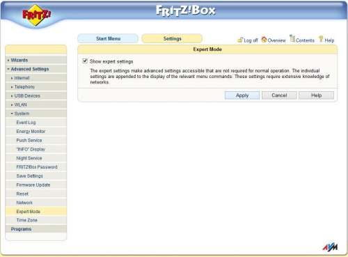

Ez most egy FRITZ!Box Fon WLAN 7320-as kis csuda (ArtikelNr:2000 2480. Nincs rá angol firm , de csakazért is találtam rá egyet, egy életem , egy halálom... alapon.
Rukerneltool-lal a fitzbox7330-as nemzetközi FRITZ.Box_7330.en-de-es-it-fr.107.05.51.image verziója simán felment rá.
Ez az! !!Igy mostmár német helyett angol GUI-val használom. Hogy az annex-szal mi van azt nem tudom , de DSL részét úgysem használom.

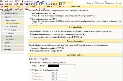

Fricu
Nem jól érted.
A routernek épp az az értelme, hogy ő maga jelentkezik fel a szolgáltatónál a megadott paraméterekkel (azonosító, jelszó) aztán minden rá csatlakozónak már ő szolgáltatja a netet, a többi géptől függetlenül, bejelentkezés nélkül.
Ha kész netet kap a lan1 portra, akkor azt osztja tovább dróton és wifin is.
Amivel kevered az a xp (pl.) netmegosztása. Ott tényleg csak a főgép csatlakozik a szolgáltatóhoz, a többi viszont hozzá, ezért neki mennie kell, ha a többiek netezni akarnak, és a többi gépet is rá kell kötni (mondjuk switch-el).
