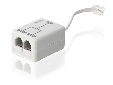

Azért nem megy, mert a DSL/tel csatlakozóban együtt van, de külön lábakon a dsl és a telefon bemenet.
A normál dsl-es lakásba egy vezetékpáron érkezik a kettő, a beérkezésnél egy szűrővel szétválasztják és ez a kétszer két drót megy a routerbe - igaz, egy csatlakozón, de külön külön.
Erre való a 7390-hez adott "Y kábel". Az Y alsó szára (DSL/TEL) megy a routerbe, a felső két szár (DSL) és (TEL) megy a Splitterbe.
Ha neked máshonnan van a net és a tel (egy külső modemből), akkor a DSL/TEL csatlakozóba csak a telefon megy, a másik ág maradjon üresen. A LAN1-be meg megy a kész net a modemből.
Ha nincs ilyen csatlakozód a 7390-hez akkor tudok adni, 1000Ft + posta, de nem ördöngös dolog, csinálhatsz is, a neten megtalálod a bekötését. -

Lehet, hogy naív vagyok, de arra gondoltam, hogy a modem telefoncsatlakozójáról az Y-kábel megfelelő ágával átviszem a FB DSL csatlakozójára - nyilván csak 2 pin él majd. Elsőre nem megy. Miért?
Vajon, ha egy külön felefonvonalról hoznám a telefont, úgy működne?
És még egy kérdés: A modembe splitteren keresztül megy a jel. Ha a telefon kimenet üres, (gyakran?) nem megy. ???
