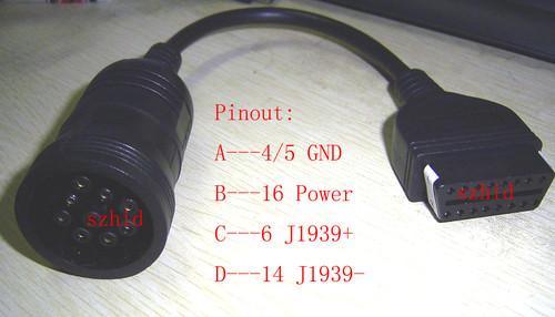

A cikken felbuzdulva én is beszereztem elm 327 és vgate iv350 adaptert.
Személykocsihoz minden gond nélkül tudok csatlakozni, de traktorhoz nem.
J1939 -es 9 érintkezős kör csatlakozó aljzat, beszereztem hozzá egy átalakítót ami obd-t csinál belőle.
átalakító kábel kiosztása:
A traktoron még annyi plusz van: E érintkező a K-LINE (ez nincs bekötve a csatlakozóban)
Szóval próbáltam elm 327 usb-vel elmscan szoftver, és vgate iv350 torque android alkalmazással, de nem tud csatlakozni.
Valaki tud rá megoldást?
Privátban írtam hogy talán IV350 viszi...
Ezek szerint nem viszi normálisan a J1939 nehéz gépjármű szabványt. ... Elm327 tuti nem viszi, IV350 leírásában benn van a J1939 Szóval Akkor inkább progi nem viszi a dolgokat

Elm 327 tuti nem olvassa...
Köszi,akkor ez nem nyert. A átalakító kábelt már megrendeltem ,így jár aki türelmetlen.
Ha megrendelted akkor már mind1. Própáld meg bár nem sok sanszot látok rá. Mondjuk 10%...
