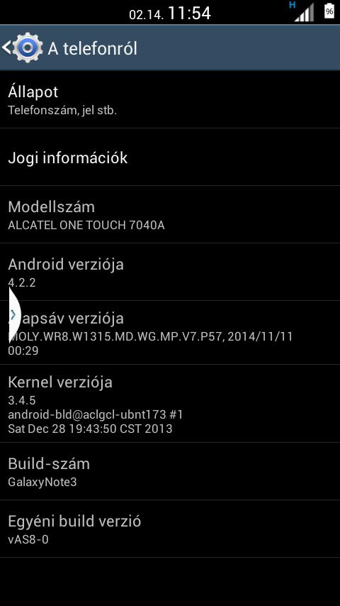

Galaxy Note para C7 ROM:
Az esetlegesen felmerülő károkért felelősséget nem vállalok!
Néhány szó a ROM -ról:
Hamarosan ...Néhány új program:
Hamarosan ...Letöltés:
- Rom Samsung Note Pop c7.zipSzükséges teendők telepítés előtt:
- ROOT.
- Megfelelő CWM.
- Backup készítés CWM -ből.Telepítés:
1. Kapcsold ki a telefont.
2. Indítsd el a készüléket CWM -ben.
3. wipe data/factory reset
4. Yes
5. Miután végzett, a főmenüben lépj az install zip from sdcard -ra.
6. choose zip from sdcard
7. Kiválasztod a tömörített fájlt.
8. Yes
9. HA végzett reboot.egabi71:
