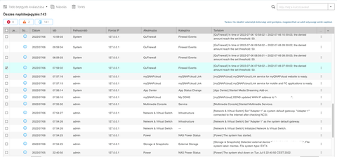

Pont ma próbáltam ki az automata bekapcsolást 07:50-re időzítve:
7:57:16-kor volt az utolsó bejegyzése az indulással kapcsolatban, utána már csak a tűzfal bejegyzéseket mutatja. Ugyanakkor semmi "service exception occurred. (500)" hibát nem látok. Biztos minden rendben van a lemezzel, vagy a NAS-al? A HW ugyanaz, csak a lemezfiókok számossága eltérő. Az nem derül ki melyik program panaszkodik? -
