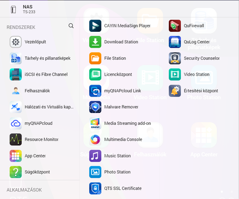

Speeedfire #9471 üzenetére
Valakinek van megoldása rá, hogy hogyan lehet véglegesen kiírtani a QNAP oprendszeréből a nem használatos appokat?
- License Center
- Notification Center
- QTS SSL Certificate
- QuLog Center
- Multimeda Console
- Resource Monitor
Speciális célra használom a NAS-t, minél fapadosabb kell, hogy legyen.
Várom válaszaitokat (akár privátba)! -

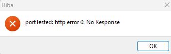

Shokkolo
Biga123 #9484 üzenetére
Megcsináltam még tegnapelőtt, az eredmény "felemás":
[~] # curl -i -4 http://portcheck.transmissionbt.com/52355
HTTP/1.1 200 OK
Server: nginx/1.10.3 (Ubuntu)
Date: Mon, 23 Jan 2023 10:37:16 GMT
Content-Type: text/html; charset=ISO-8859-1
Transfer-Encoding: chunked
Connection: keep-alive
1[~] # curl -i -6 http://portcheck.transmissionbt.com/52355
curl: (7) Couldn't connect to server
Illetve ami számomra furcsa, hogy elvben "bad request" -et kellene visszakapjak, ehelyett couldn't connect to server,
illet GUI-n is no responset kapok szintén bad request helyett.
Ezért gyanús -

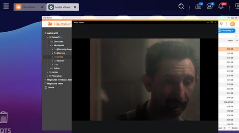

stefi1969
Köszönöm a válaszokat. Lehet, hogy nem értem pontosan. A megosztást a Multimedia Console programban végeztem el. Távolról böngészőben lett elérve a NAS.
Gondolom a TS-233-asnak és az internet sebességnek is vannak korlátai, csak szeretném tudni, hogy mire lehet használni és kicsit jobban megérteni a használatát.
Szerencsére az otthoni Tesla TV-n bármilyen filmet le tudok játszani. Ilyen TV-m van: [link] -
stefi1969
Üdv,
sikerült elérjem, hogy a tévén a Qmedia és a VLC segítségével bármilyen videót le tudok játszani.
Távolról is el tudom érni a NAS-t és pár mp4-es fájlt le is tudtam játszani a böngészőben. Amikor mkv fájlt próbáltam elindítani akkor ezt az üzenetet kaptam: Ez a fájformátum nem támogatja az online lejátszást vagy nem létezik a fájl. Ellenőrizze a File Station alatt, hogy létezik-e a fájl. További információt a Video Station Átkódolás lapján talál.

stefi1969
Üdv,
egy TS-233-as NAS-sal próbálok megbarátkozni. Ez az első ilyen eszközöm, így elnézést kérek, hogy mások számára nagyon egyszerű dolgokat kérdezek. Milyen programok szükségesek a NAS-on, hogy videókat és képeket tudjak megtekinteni tévén, telefonon és a hálózat többi számítógépén? Nem szeretnék fölösleges programokat telepíteni a NAS-ra. Ez a Cayin MediaSign Player alkalmazást nem tudom mire kell használni. Jelenleg ezek a programok vannak telepítve. -

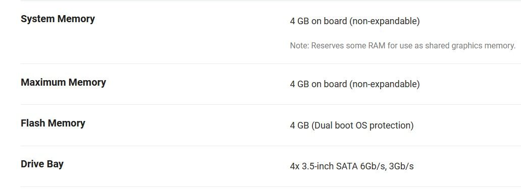

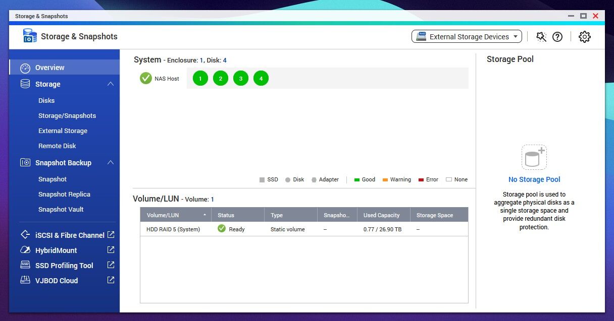

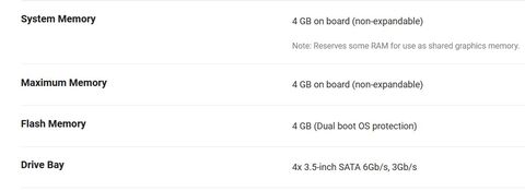

Biga123
Bile Demon #9411 üzenetére
"Azt, hogy a NAS szoftvere is erre a RAID5 tömbre került?"
Igen"A Systemnek nem a dedikált 4GB FLASH-ben kellene lennie?"
És Nem.A rendszert a lemezre teszi abból a flash ből
Ha nem lenne ott egy "biztonsági mentés" a szűz os ről akkor ha a lemez megsérülne nem tudnád újrahúzni.
A régi WD nas ok voltak ilyenek ott csak a hdd n volt meg az os ha az elpukkant akkor kuka volt a keret is . (sok melóval és utánajárással visszalehetett őket állítani de nem volt egyszerű) -

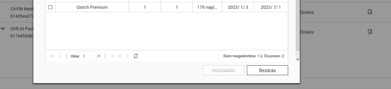

HGTimber
Ingyenesen elérhető a Qsirch Premium licensz 2023.06.30-ig
