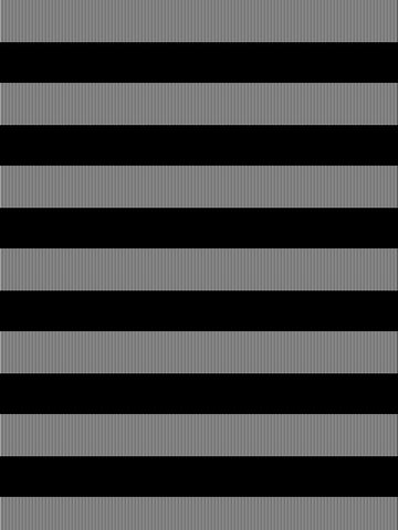

Gyb001
Üdv.
Egy kissegítséget kérnék, 100 pixelszéles sávokat akarok generálni egy képre, de nem bírok rájönni hogy hol rontom el. :/
Valmiért minden második oszlopot feketén hagy, de miért? [kép]img = np.zeros((640,480), np.uint8)
size =100
k=False
num =0;
for i in range(len(img)):
for j in range(len(img[i])):
if(i%size<=size/2):
k= not k
num = num+1
if (k):
img[i][j]=255
else:
img[i][j] = 0 -

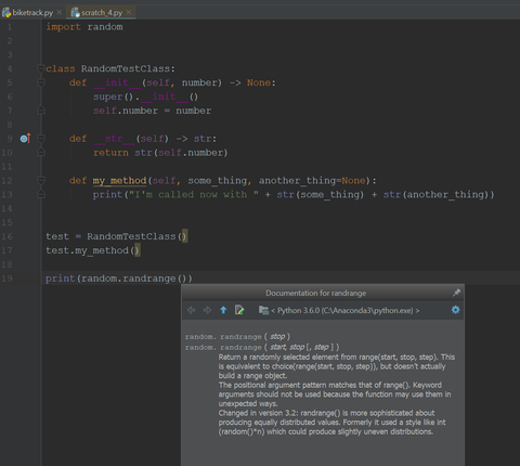

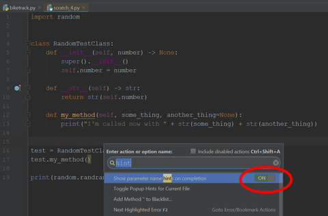

AeSDé Team
#1402
A Pycharm tudja mindazt, amit hiányolsz, de persze nem Netbeans-nek hívják, ezért máshogy működik.
16/17. sor: amint kiteszem a nyitó zárójelet (na jó, némi késéssel), kiírja a lehetséges paraméterek listáját, akárcsak a függvényhívás. Vagy Ctrl + P.
Mindkettőnél bekapcsolható, hogy a lista folyamatosan látszódjon. Ctrl + Shift + A után:
19 sor ugyanezt használhatja, de ha nem vagy biztos magadban, akkor Ctrl + Q és megkapod a hozzá tartozó dokumentációt, amit ki is tűzhetsz magadnak:
Remélem segítettem.

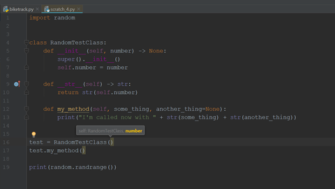

AeSDé Team
Köszi, közben újra nekiestem az IDE-nek és megtaláltam 1-2 dolgot.
Bizonyos nagyon alap metódusoknál (pl. print) Ctrl+Space hatására tényleg kiegészít, van ahol viszont nem szeretne. Például a következő kódban:
[példa]16. sor: ha nem adok meg konstruktor paramétert, fogalma sincs, hogy oda egyébként kellene egy.
Illetve van neki, sárga aláhúzás, meg "Parameter 'number' unfilled...", de amikor ott állok a kurzorral akkor ezt nem lehetne valahogyan jelezni?17. sor: dettó
17. sor: ha megadok egy paramétert, nem kínálja fel azt, hogy annak a metódusnak vannak más paraméterei is, csak éppen van default értékük.19. sor: előbbi hiba, szintén nem kapok tájékoztatást arról, hogy milyen lehetőségeim lennének a random.randrange() paraméterezésére. NetBeans alatt például megkapnám a komplett listát arról, hogy milyen paraméterezéssel hívhatnám meg az adott metódust.
Ez pedig számomra hatalmas segítség, főleg akkor amikor ismeretlen objektumokkal van dolgom és fogalmam sincs arról, hogy még 5 féle módon tudnám paraméterezni az adott objektumot, csak éppen az IDE nem tájékoztat róla.
Nagyobb projekteknél pedig szerintem nem várható el, hogy én minden paraméterlistát ismerjek, vagy állandóan ott legyen előttem az összes osztály dokumentációjával. -
