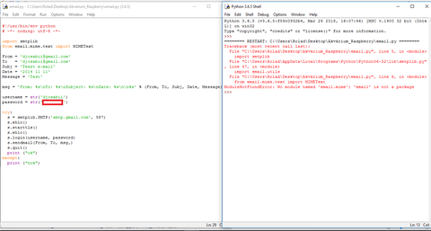

filehandle.close
print("end")Nem értem miért, vscode-ban próbáltam először, , aztán idle-ben, de nem akarja az igazságot.
Mi a tököt rontok el?
