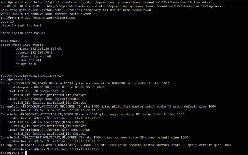

G.I.JOE
Ez van benne:
127.0.0.1 localhost.localdomain localhost
192.168.50.166 prox.local prox# The following lines are desirable for IPv6 capable hosts
::1 ip6-localhost ip6-loopback
fe00::0 ip6-localnet
ff00::0 ip6-mcastprefix
ff02::1 ip6-allnodes
ff02::2 ip6-allrouters
ff02::3 ip6-allhosts -
G.I.JOE
korlátozott hozzáértésemmel most kezdtem el próbálkozni Proxmox-szal és helyi hálóról elérem, de ő nem tud kimenni a netre.
Mi lehet a gond?

Olvasgattam utána próbálkoztam (2x le is rajtam a hálózati csatlakozást a szerverhez) ezért jöttem ide kérdezni.
tasiadam
Irok majd az osszefoglaloba alap network troubleshooting commandokat, hogy boldoguljon mindenki veluk, kulon linux es windowsra

De ez fura. Debianból semmit nem érsz el?
