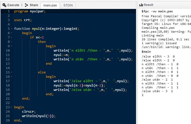

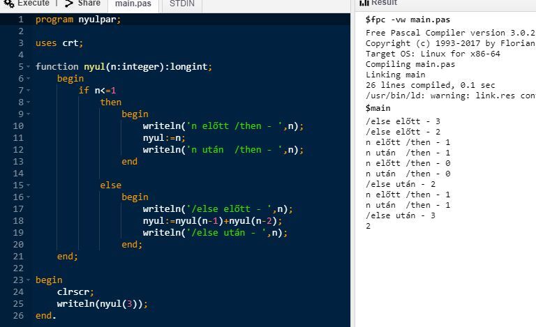

Pedig tényleg az történik, amit látsz, csak ne felejtsd el, hogy egy csomo f1 van ilyenkor
Amikor eljut odáig, hogy az f1 megkapja a nullás értéket, addigra már három félbeszakadt f1 van, amik ezek után szépen befejeződnek, szóval valahogy így halad a végrehajtás (balról jobbra, a magasság csak szemléltetésnek van, ahol pontok vannak, ott nem fut a függvény, mert egy általa meghívott másik (vagy az azáltal meghívott harmadik, stb) függvény fut):
f1(3) előtt................................................után
f1(2) előtt...............................után
f1(1) előtt..............után
f1(0) f1 = 1Ha ugyanezt nemrekurzívan akarnánk megírni, az kb. így nézne ki:

#13962
Természetesen nem. Ugye rekurzív függvény esetén önmagát hívja a fgv (van ennek egy szép definíciója, de sose jegyeztem meg). Jelen esetben ugye az történik, hogy elkezdődik a futás, n = akármennyinél, de az nem nulla, szóval jön az else ág, és meghívódik a fgv mégegyszer n-1-el. Ez megy egészen n=0-ig, ez ugye a rekurzív fgv alapesete, itt lefut az if igaz ága, kiíródik az "n=0" mivel ő az első fgv példány ami befejezi a futást, azután visszatér. És így ezután szépen egymás után visszatér a 0+1, 0+2, ... n-1, n is. Ezért van az, hogy fordítva íródik ki.
TL;DR: az első fgv példány ami visszatért a legutolsó, az alapesetes, ezután szépen sorban visszafelé a többi. Ezért íródik ki fordítva
