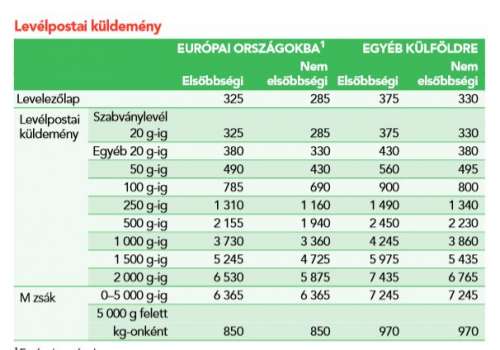

Levélként 2 kg-ig lehet küldeni, és a Legnagyobb mérete: hosszúságban, szélességben és vastagságban
együttvéve 900 mm, de a leghosszabb mérete 600 mm-nél nem lehet nagyobb.
Tehát nem fontos borítékban küldeni.A nyomkövetés nem minden országban működik.
Természetesen azt még látod, hogy el lett küldve, de a csomag külföldi mozgását már nem.
Egyszerűen azért, mert a fogadó ország nem támogatja, levelek esetében.Szerintem Kínában sem fog működni...
Itt a Díjszabás + 810 Ft az ajánlott szolgáltatás ára, így add hozzá az árakhoz:

üdv, igen, feladható, 2kg-ig, még a cipősdoboz méret is belefér, van erre hivatalos méret, de fejből nem vágom, mi a max. Ha azt akarod, hogy odaérjen, és legyen nyoma a postán is (reklamálható legyen adott esetben), akkor ajánlottan kell feladni, kb 6-800ft ha még elsőbbségit is kérsz rá

ajánlott levél, zöld ajánlott küldeményes papirt kitöltöd, és igy van nyoma, illetve nyomkövetés is.
kb 1300-1500ft, de ha az alját kibéleled összegyűrt papirokkal, hogy könnyebbnek tűnjön, lehet egy ezresből is megúszod
