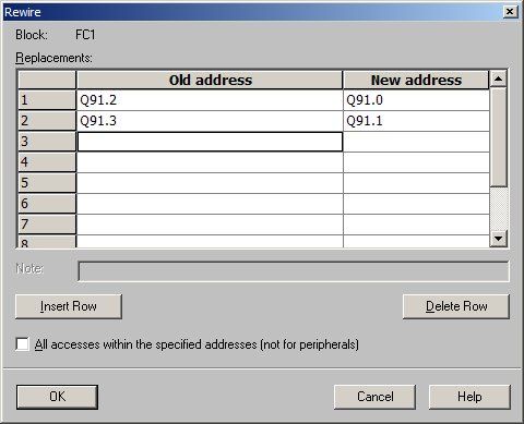

Szevasz TanisG!
Van ilyen funkció a Rewire.
Simatic manager/Options/Rewire menü.
Beírod miből mi legyen.
Legyél elővigyázatos, ha a New address-hez olyan címet írsz, amit később cserélni akarsz akkor komplikáció alakul ki.Tehát ha a honnan->hova terület átfedésben van egymással, akkor nem mindegy hogy a végéről vagy az elejéről kezded.
A szimbólumokat ez nem cseréli a symbol táblában neked kell, de az nem olyan pepecs meló. -
