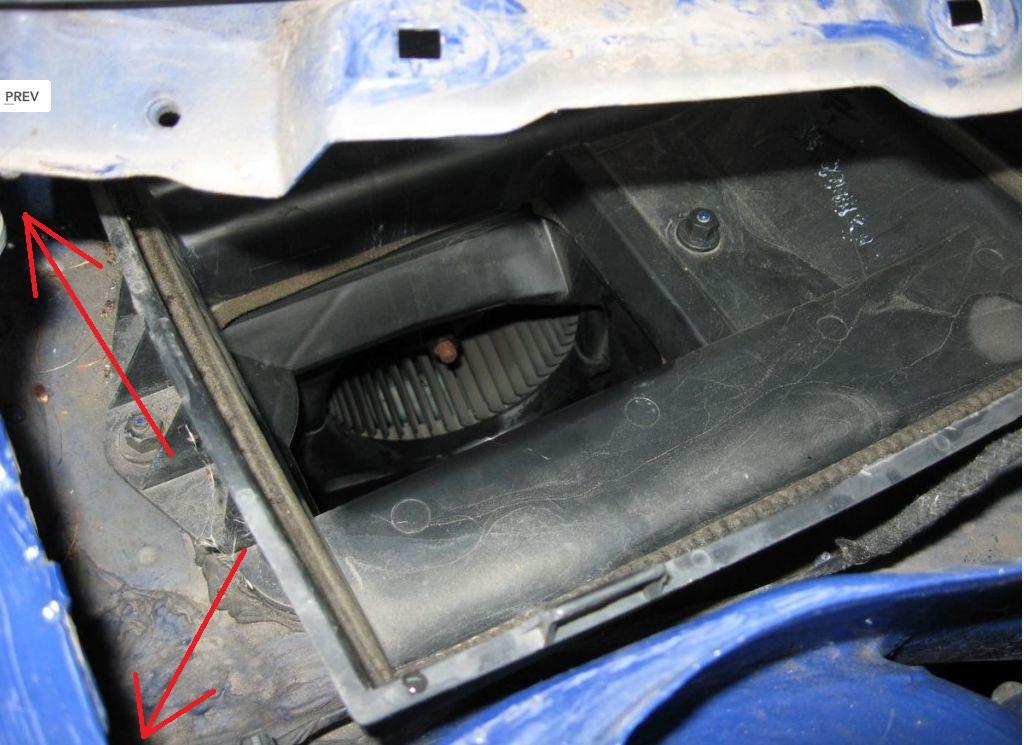

Degradator #68951 üzenetére
Mágus2
Közösségépítő
Degradator #68949 üzenetére
Csak végig kell simogatni a szélét. Nincs benne cső ami elvezeti, hanem lemezből van hajlítva perem a szélén, ami egy helyen meg van szakítva, ott lesz egy kis sár, ami akadályozza a víz lefolyávát. Teljesen a szélén van sarvédőtől picit hétrébb. Kezeddel keresd meg.
