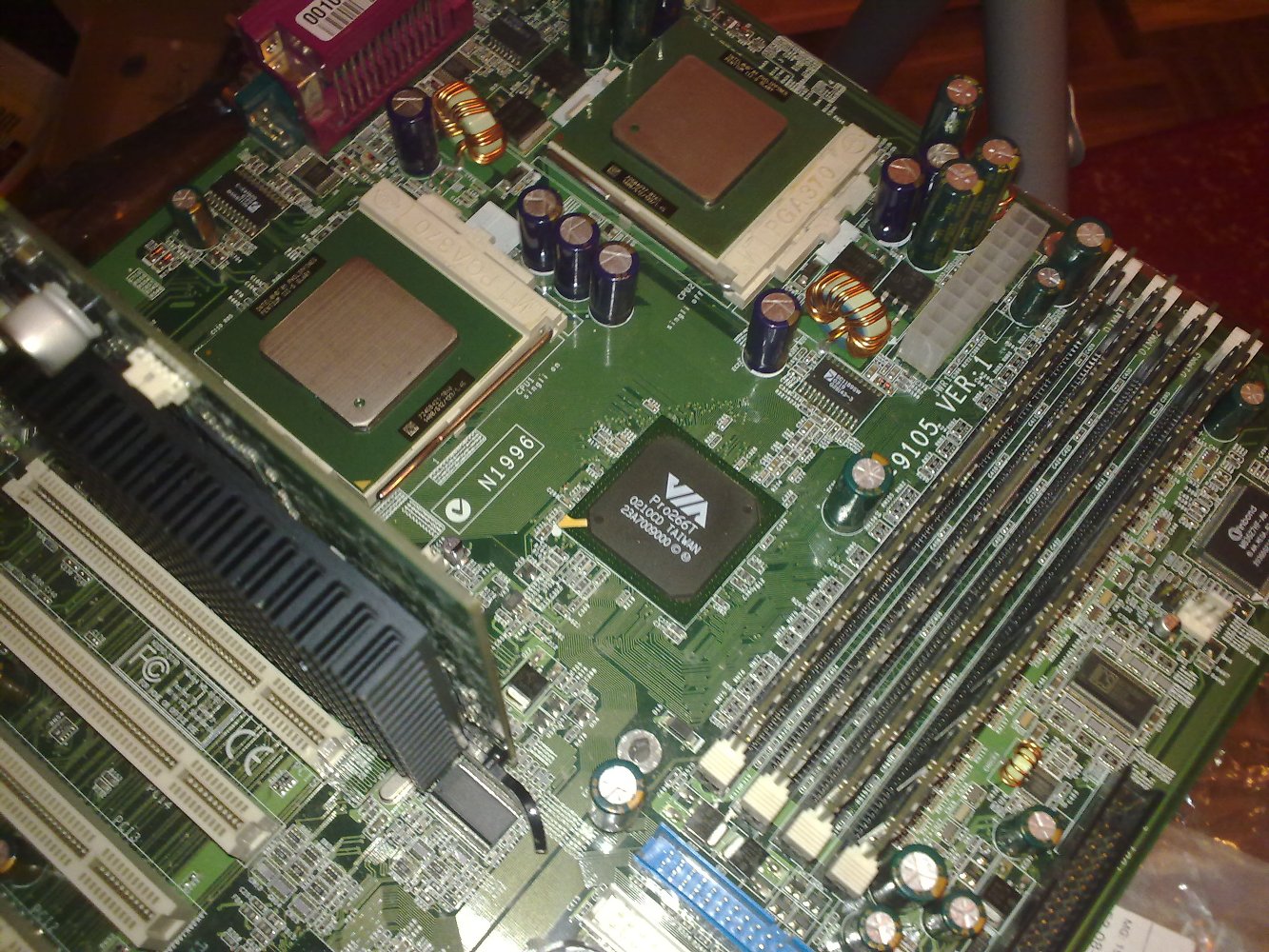

egy hete szereztem puposkondikkal, rendbe lett téve, meg ment bele 2*1400as tua p3, meg 2giga ddr1
eszemágáan nincs eladni
hekkelősmasina lesz belőle, mert nem kerül annyiba mint az i3, meg ha valamit kinyírok rajta, nem 40k egy proci bele
maj belekerül egy 3850 a matrox helyett és meglássuk mit tud -
