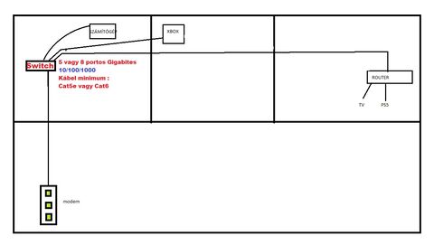

superbayern #59589 üzenetére

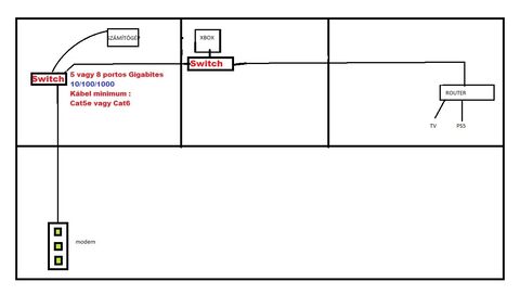

1 db switch-el így oldható meg.
2 darabbal pedig így :
5 portos Gigabites switch-ek. -

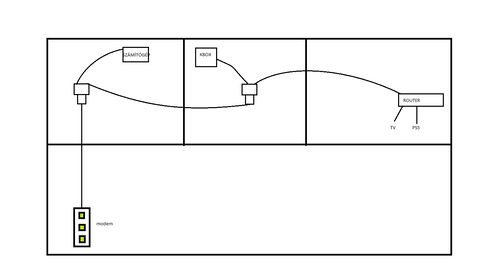

Ezek az elosztók csak darabolnak 1x8 -> 2x4, gondolom a második elosztónál meg 1x4 -> 1x4 lesz, azért van az egyik ágon net. Az is egy gond velük, hogy 1 Gbps-ből így 0.1 Gbps-t csinálnak. Switch kell a helyükre, ha megoldható. Látom közben ezt megfejtetted te is. :-)

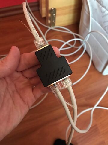

superbayern

Köszi szépen a válaszokat! Igen a második szobába már raktam egy switchet, és úgy működik ott és a harmadik szobában, de az elsőben még ez az elosztó van, amiről nem tudtam, hogy nem a netet osztja megDe mostmár annyi kell, hogy veszek egy ugyanolyan kis switchet az első szobába, mint a másodikba és kész. Sajnos azt nagyon nehezen lehetne megoldani, hogy a felső emeleten csak egy switch legyen, mert a falon csak 1 kábel fér át. Az is nagy nehezen.
Ezen fekete "splitter"-ek helyére teszel 5portos gigabites switch-eket. Persze dugasztáp is kell hozzájuk (230).

JóGéza
Ilyesmi elosztód van? Ha megnézed a vázlatot, rájössz, miért nincs net a második elosztó után csak egyik ágon. -
Ez így sehogy nem fog működni.
Az az elosztó nem a netet osztja szét, hanem a kábelt. Ahhoz, hogy mindkét kimeneten legyen net, a másik végén is szét kell osztani, és természetesen az elérhető max sebesség a 100-as. Persze a következő osztás már nem nagyon fog működni.
Neked egy swich kell az emeletre és onnan minden géphez külön vezetéket kihúzni. -
superbayern
Egy kis segítségre lenne szükségem. Remélem jó topicba írom.
A helyzet a következő:
Családi házunkban beszerelték a vezetékes internetet. Alsó szinten van egy modem, amelyből egy kábelen keresztül megy fel az internet az emeleti első szobába. Az emeleti első szobából egy elosztón (mellékelt képen látható) megy tovább a lan kábel a 2. szobába, illetve megy tovább a kábel az első szobába a számítógéphez. A második szobában ugyanolyan elosztóba megy be a kábel, onnan az egyik elágazás megy a harmadik szobába egy routerbe, a másik elágazás pedig marad a második szobában az Xboxban.
Az a problémám, hogy ennek az elosztónak mindig csak az egyik ága működik, tehát csak az egyik ágából megy internet tovább. Ha megcserélem az elosztókat, akkoris ugyanez a helyzet. Hogyan tudnám azt megoldani, hogy mindkét elosztó, mindkét elágazásán mmenjen tovább a net?
Remélem érthetően leírtam. Köszi előre is a válaszokat! -

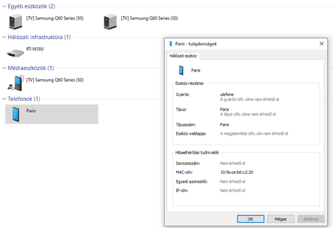

Simivok
Azt vettem észre, hogy win10-ben feltűnnek ilyen telefonok a hálózat részen. Nem hinném, hogy valaki feltörte volna a hálózatom, mert kertvárosban lakom és a szomszédok tuti nem (nem is érne ide a jel), illetve a router admin felületén se jelennek meg.
[link] ebben a fórumban másnál is van ilyen, olyan eszközök jelennek meg itt, amik nincsenek is a hálózaton, mert a win rosszul ismeri fel ezeket.
Szerintetek foglalkozzak ezzel? Másnál is van ilyen?

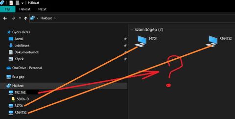

Miért lehetséges, hogy a win11-es gép nem látszik a számítógépek között, csak ha ip címmel csatlakozok rá? Elvileg a hálózatfelderítés mindenhol be van kapcsolva. Jelenleg a 3470k (amiről írok) látja magát, meg a céges laptopot, de alapból nem látja az asztali gépemet. A céges laposnak a router ad ip-t, a asztali gépeknek mind egyedi IP van beállítva (mondjuk 2 még nincs is bekacsolva, de előbb ezt oldanám meg).

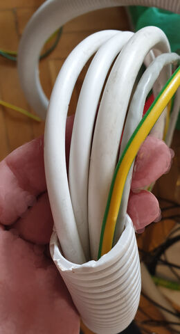

De inkább bekábelezem szereztem egy 50cm-es 13-as fúrószárat így már nincs az útba semmi -
