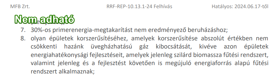

OK, én is erre jutottam. De még mindig nem világos a 8-as pont értelme. Akkor kit zár ki?

> Hol itt a gond, probléma, kérdés?

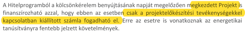

Az első kommentemben linkelt képen a 8.as pont:A Hitelprogramban nem nyújtható Finanszírozási összeg olyan épületek korszerűsítéséhez, amelyek korszerűsítése abszolút értékben nem csökkenti hazánk üvegházhatású gáz kibocsátását, kivéve azon épületek energiahatékonysági fejlesztéseit, amelyek jelenleg szilárd biomassza fűtési rendszert, valamint jelenleg és a fejlesztést követően is megújuló energiaforrás alapú fűtési rendszert alkalmaznak
Ha 100x az energiaszükséglet, amiből 100x-et megtermel a napelem, akkor az most támogatható vagy sem? Mert a kérdéses kitétel második fele szerint igen, de ekkor a hagyományos számítás szerint ugye nincs meg a 30%. De akkor most úgy kell tanusítani, mintha nem lenne napelem? Hétfőn megkérdezem az MFB ponton, de a héten már voltam bent és ők sem értenek egy csomó mindent, két konkrét kérdésemre nem tudtak kategorikus választ adni (pl. ablakos cég nem vállalja a teljes visszajavítást, festőt kell hívni a belső káva teljes helyreállításhoz, ez esetben mit hogyan kell dokumentálni, milyen szerződés kell a festővel, neki is meg kell-e felelnie a feltételeknek (2 éve nyereséges, alkalmazottak képzettsége, TEÁOR szám, stb.).

Ti hogy értelmezitek a 30%-os megtakarítást abban az esetben, ha van meglévő napelem?
Az energia felhasználást nem csökkenti, a CO2 kibocsájtást is csak esetlegesen/részben. A szaldó megszűntével, akkumulátor nélkül semmilyen szinten (se áramtermelés, se pénzügyi) nem fedezi a felhasználást.
Az energetikus is kicsit tanácstalan ebben a kérdésben.

"a meglévő projektek is elszámolhatók" -> ja, a projektelőkészítés

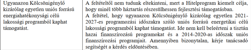

Ez adóstársra is vonatkozik szerintetek? Egy korábbi uniós pályázatban adóstárs voltam, az ingatlan ugyanaz volt amivel most én pályáznék. Fölöslegesen nem futnám a köröket, ha nincs értelme.
