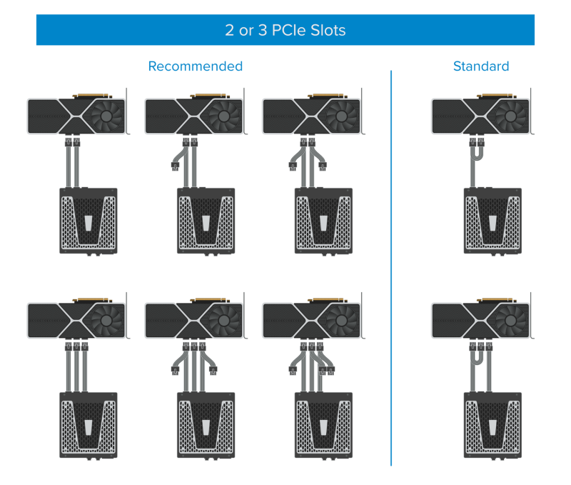

Biga123
Bocs.
Akkor legyünk pontosak, ezeken a képeken nem látok átalakítót.
Én lennék a legboldogabb ha lehetne a kártyákba 8 pin pcie csatit dugni
Szal ezt a képet akár kukázhatod is.
De a lényeg : "ha van 3db kábel" amúgy meg
gabber01: HW infón szépen látszik , hogy a slotból csak 10W körül vesz ki.

Túl van ez lihegve. Abszolút nem feltétel 5090ig.
A pcie 8pin csatikon hivatalosan is 150W megy át, plusz a pcie slot 75W-ja. Az máris 375W két ágon. És ez sustained, spikeokra sokkal sokkal többet elviselnek. Szóval már ez bőséggel lefedi az 5070ti-k igényét, ahogy eddig is így volt évekig hasonló fogyasztású kártyáknál. Ez a papírforma.
A valóságban viszont a legtöbb psu pcie ágai lényegesen többet tudnak leadni, nem ritkán akár 300W közelében is egy ágon. Ezt meg kell nézni típusra vonatkozóan, de ne keltsunk már feleslegesen pánikot és ne verjük a másikat felesleges kiadásokba ha lehet, főleg amikor van egy nagy teljesítményű, jó minőségű FSP tápja.
Ha nem értetek hozzá, nem kell hozzászólni és félrevezetni. -

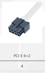

Biga123
Vastagon elég hozzá a tápod, a 6+2 es PCIe gyári kettéosztás teljesen rendben van.
Nekem egy is olyan kábelről meg a giga 5070Ti , egy 550 es tápról, ami ráadásul osztott 12V ággal van megáldva. Szal ne parázz.RobbyJr : gyárilag van a tápon 4db 6+2 es PCIe, 90% hogy 1-1 kábelen 2-2 . Ritka a külön 3 kábel a tápról.

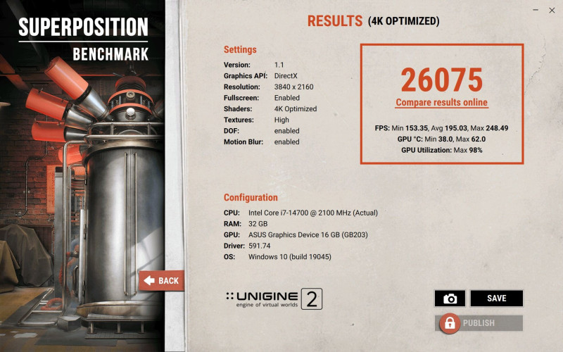

Na megvettem az 5070Ti-t (4K-ra, 48" OLED TV-hez íróasztalnál), erre kaptam a cégnél egy laptopot 8/16 ryzen7-tel, rtx4050 mobile-lal és 1080p 165hz monitorral, magánhasználatra is.
Ha jól gondolom az a 4050 kb pont annyit tud 1080p-ben, mint az 5070ti 4k-ban.
Emellett van benne egy 680M is, ha ismeritek az LSFG azt hiszem még evy frame generation-t rá lehet vele zavarni az rtx után. -

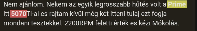

ColdBoot
Megmondtuk, hogy csendes lesz, látod jól tetted, hogy hittél nekünk.
Globál szinten is a jobbak között van, de attól tartok ha keresni fogod, biztosan találsz olyat akinek valamiért nem jött be. Mondjuk ez igaz az összes kártyára. Mindig lesz aki vagy eleve egy vacak házba teszi 0 szellőzéssel, vagy/és egy pár kattintásos UV is nehézséget okoz számára. -

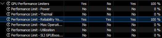

Hátez??
Élből dobja a HWinfo , terhelés nélkül.
Ránéznétek hogy nálatok is van ilyen ? És hwinfo bug, vagy nálam nem kerek valami. -

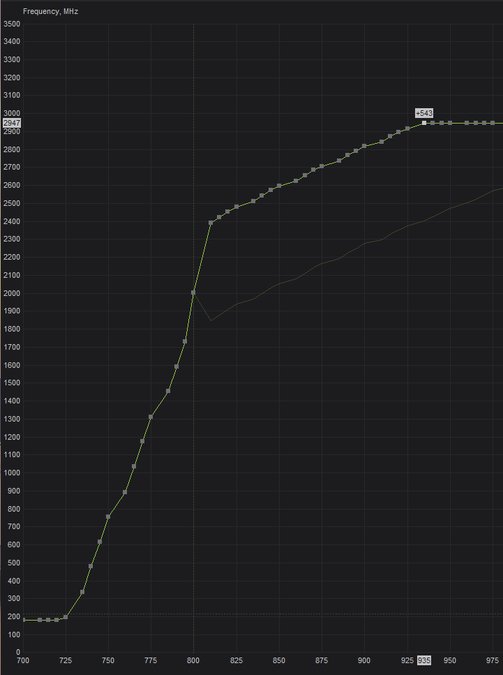

Nézegettem a Prime határait, eddig jutottam. Nem semmi egy olyan kártyától, amiről egyesek "olyan sok rosszat" hallottak...
Közben cw nincs, hangja nincs, alig melegszik. 450/2950/100
