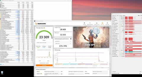

Üdv néktek,
váltottam én is egy misi 4080 supreme-re. Első körben 21.8k pontot kaptam 3d mark time spy-ban úgy, h semmit sem állítottam és futott pár progi is a háttérben. Fogok csinálni újat ahol figyelek, h ne zavarjon be semmi de nekem kicsit kevésnek tűnik ez az eredmény. Nem mint ha versenyre készülnék meg szépen futnak a játékok de azért bennem van a kíváncsiság, h érdemes-e vmit buherálni a vga-val, h szélnek eresszem a lovakat vagy mi
Nem akarom kihajtani a belét de érdemes lehet picit huzigálni? Lehet nem jött le a mondandómból de nem vagyok vmi nagy szaki etéren
köszi előre is -
Sontir Fel
Találtgyerek
#10049
Találtgyerek
Sontir Fel
#10047
Jól van ez így.
Hwinfo vagy GPU-Z képet csinálhattál volna Print Screen-el. Úgy látnánk az órajelet, hőmérsékletet, fogyasztást stb..
Egy kis CW még nem a világ vége. -

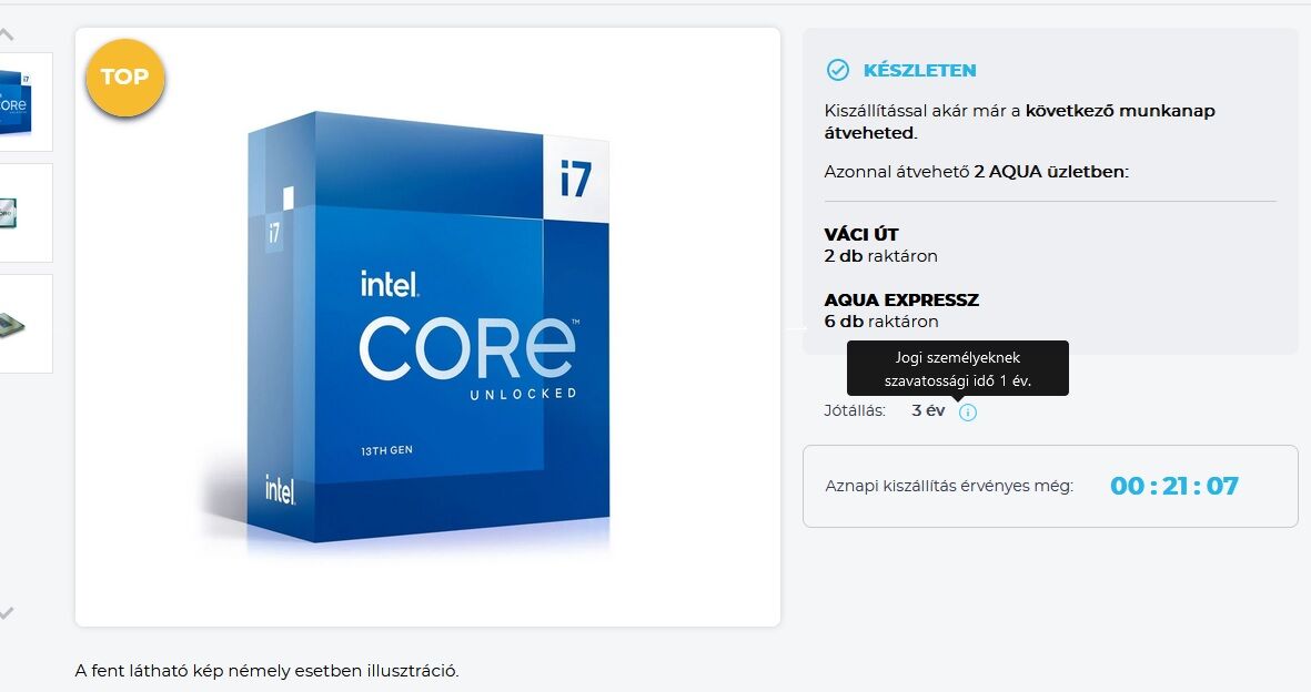

tomas51
Több helyen oda van írva hogy jogi személynek 1 év!
Mielőtt veszel bármit nézz utána inkább hogy a konkrét boltban hogy megy ez. -
Tudtok olyan boltot, ahol céges vásárlásra is jár a 3 év garancia? A gyári garancia jogi személyek esetén is jár, vagy ott is csak egy év?

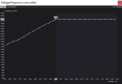

Fentebb írtam, hogy 0.99 V és 2835 Mhz-re van állítva, de az első lépcsőt szinte azonnal eldobja és 2820 mhz-en megy. Folyamatos nagyobb terhelésen le dob még egy lépcsőt, de 2805Mhz alá soha nem megy.
Azért is állítottam ennyire, mert azt akartam, hogy stabilan 2,8 GHz felett maradjon.Tudom ajánlani a Cyberpunk 2077 benchmarkot Overdrive beállítással 4K-ban Dlss nélkül. Ott jön ki igazán a max. fogyasztás.

Mennyi fesz kell a 2820-nak nalad? Tegnapelott kiprobaltam megint az UV-t ugy hogy eloszot +Mhz a core-nak hogy az egesz gorbe feljebb menjen egyenletesen addig amig a konkret pont egy adott fesz-en annyi Mhz legyen amit akarok utanna a jobbra levo tobbi flat-re teve de semmi difi nincs a par napja leirt "regimodi" UV-val szemben. Az eredmenyek is hasonlok. A 2730@950mV ugyanazt a fogyasztast es teljesitmenyt adja mint a 95% PL. A 2640@925mV pedig ugyanzt mint a 85% PL. Alapon a kartya 2715-2730Mhz a TSE alatt ezert kezdtem ezt az orajelet celozni kevesebb feszel. A 2800+ mar nem megy nalam 950mV-on, kilep a TSE-bol.
