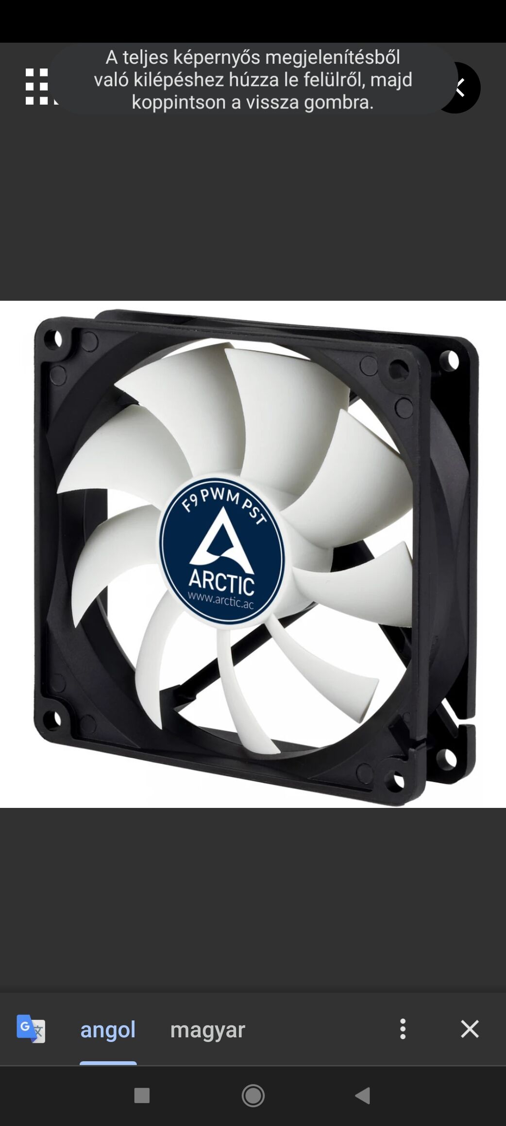

Én a GPU-ra hasonló ventit tennék mint a gyáriak: Slim és nagy fordulatszám tartomány. (Okkal.)
Pl. egy ilyen: Akasa AK-FN076. 8cm. Pont VGA-ra vettem én is ilyen AKASA-t. Igaz, hogy csak egy 60W-os GPU-n van 1db, de arra megfelel. Drágább, de minőségre is jobb, mint az Arctic. A slimség, pedig sokat javít a gépházon belül, ha szűkös a légtér. Ha nálunk nem is, de eladásánál lehet másnak fontos ez a szempont.

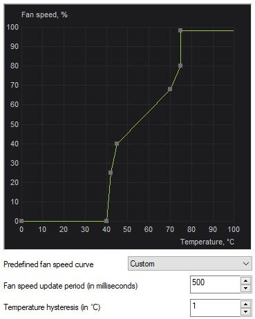

Én azt javaslom, hogy először állíts be egy fan cure-t, ami neked hangban/zajban megfelel.
És csak ezután keresgéld a stabil fesz/freki érétkeket.
Azért is, mert a hőmérséklet függvényében állítgatja magát a geforce, hiába állítgatsz mindent manuálisan.
A hőmérséklet meg erősen összefügg a hűtéssel, úgyhogy szerintem érdemes a számodra szimpit megkeresni először. (Utólag majd finomítani kell valószínű a középső 45-70 celsiusfokos szakaszt, hogy milyen dinamikával növekedjen a fordulatszám.)Én pl. ilyet használok, ami persze magyarázatra szorul:
1. A hűtésem hangja 55%-ig halk. 60% körül még nem zavar. Keresd meg te is manuális pontokkal, hogy hol milyen a hangja. Sokszor 1-3% számít, mert bizonyos szűk fordulatszám határokon belül berezonálhat a venti és ezt érdemes kerülni.
2. Azt akarom, hogy desktopon is hűvös legyen. Mivel no-fan módban 45fokig is felmegy a GPU, ezért 41-42 foknál bekapcsoltatom 25%-ra, hogy visszahűtse magát. Ezt úgy sem hallom meg, mert ilyenkor nesztelen.
3. 45foktól pedig egyből menjen 40%-on a venti, mert ez a hőmérséklet azt jelenti, hogy valamilyen alkalmazás már terheli a GPU-t, de még mindig legyen halk, mert 45fok körül felette, még csak ligh-load-os játékok terhelik.
4. Növekedjen dinamikusan a fordulat, mert a komolyabb játékok ~60-70fok körül futnak, így a fordulatszám is növekedjen meg azokra a szintekre, ami még megfelelő zajban.
5. magasabb hőmérsékleteken pedig "hirtelen" akadjon ki.
Akkor tudom hogy valami hirtelen megterhelte, mert hallani is fogom. nem kell monitorozni sem ezért.Undevolt:

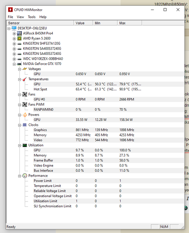

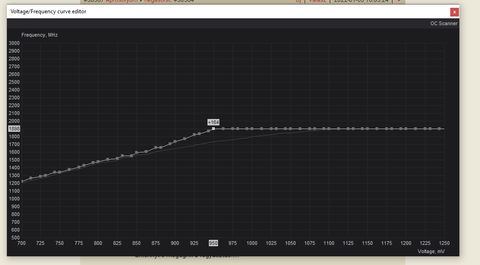

950Mhz és 1898 Mhz-en és +250 RAM Mhz-én üzemel, hw monitorral mérve a tdp 157W max terhelésen 79 fokkal. (Futattam egy firestrike-ot és onnan van). De ezt a hőfokot sosem érem el játék közben.
Csatolok hozzá képet is. A méréseid alapján úgy ítélem meg, hogy nálam bőven sok a 950mV az 1898 Mhz-hoz. Próbáltam lejjebb menni, 925-re, 900-ra, csökkentve az Mhz-ét is, de többször lecrasheltem mikor kerestem a minimum mV-ét amivel még jó vagyok 1850-1870 körüli MHz-vel.Régebben egyébként addig szórakoztam vele, amíg a Furmark is meghülyült, hiába telepítem újra, nem hajlandó a gpu stress testnél a kártyát maxon megforgatni, csak ~1600 körüli MHz-ét mutat, illetve máshol is azt látom mikor megy a furmark teszt. Viszont minden más programban maxon pörög a kártya. Van valami ötleted mi történt a programmal?
Long story short, kíváncsi lennék a véleményedre, hogy rendben van-e így ahogy jelenleg megyek.
A Hw monitor egy firestrike utáni max eredményeket mutatja.

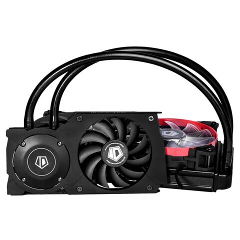

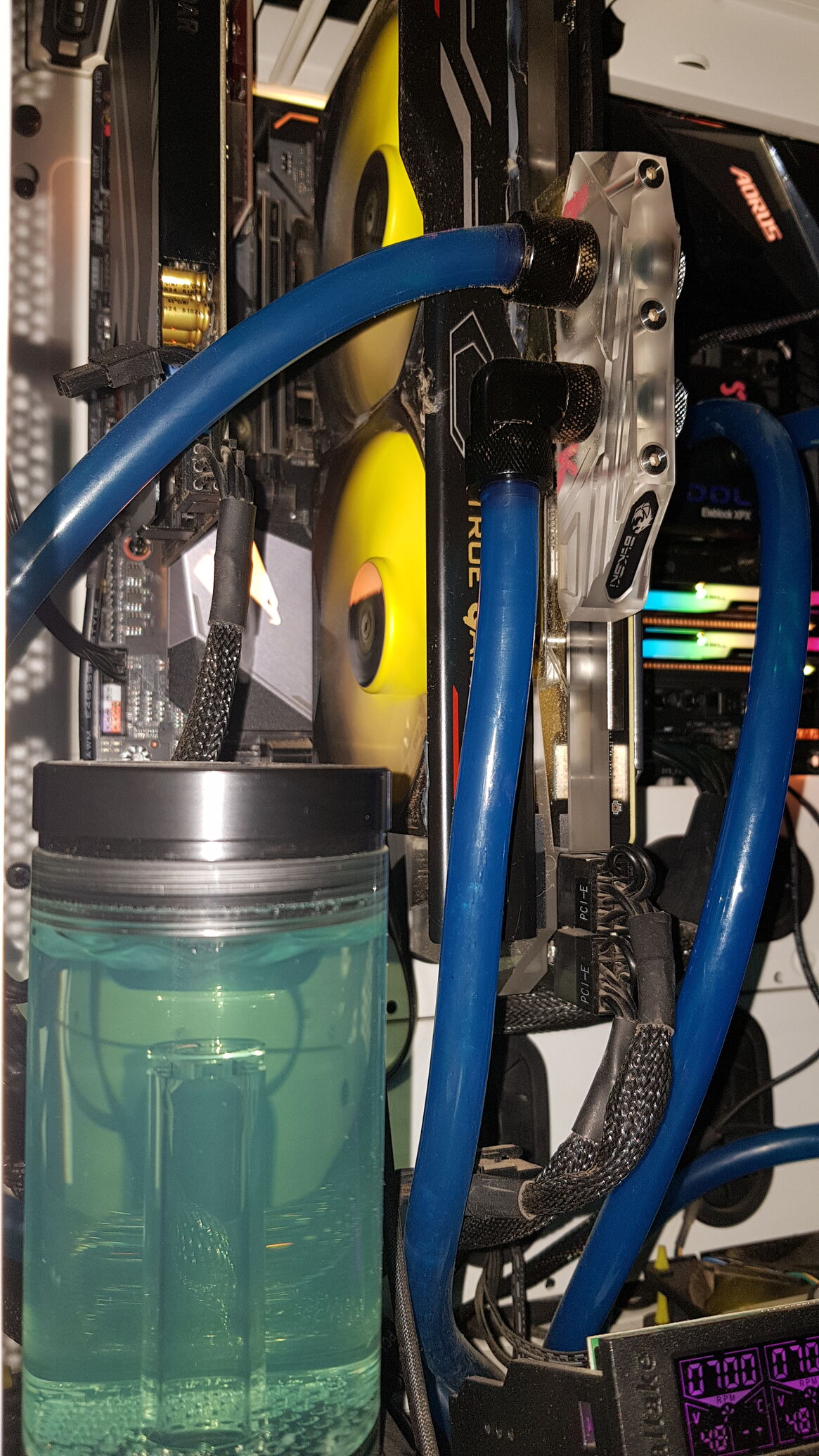

Köszönöm a válaszod, keresek hozzá egy kompakt vízhűtést akkor. Van valami amire figyelnem kellene? Svenssontól már kérdeztem egy két dolgot, de minél többet szeretnék megtudni. Jelenleg nem lesz aktuális a kártyacsere, így a mostaniból kell kihozni a maximumot.
negasonic
Nagyon szépen köszönöm az ötletet és a tanácsot. Viszont teljesen járatlan vagyok a vízhűtések világában. Tudnál adni pár tippet, hol keressem és főleg milyen márkát? A többit kiguglizom

Ahogy sensson írja, keress rà valami kompakt vizet. Jelentősen csökken majd a hőmérséklet terhelés alatt. Az MSI rtx 1070-en vízzel nem ment 50 fölé, léggel ment a 70 fok is. + hatàrozottan csendesebb lesz.

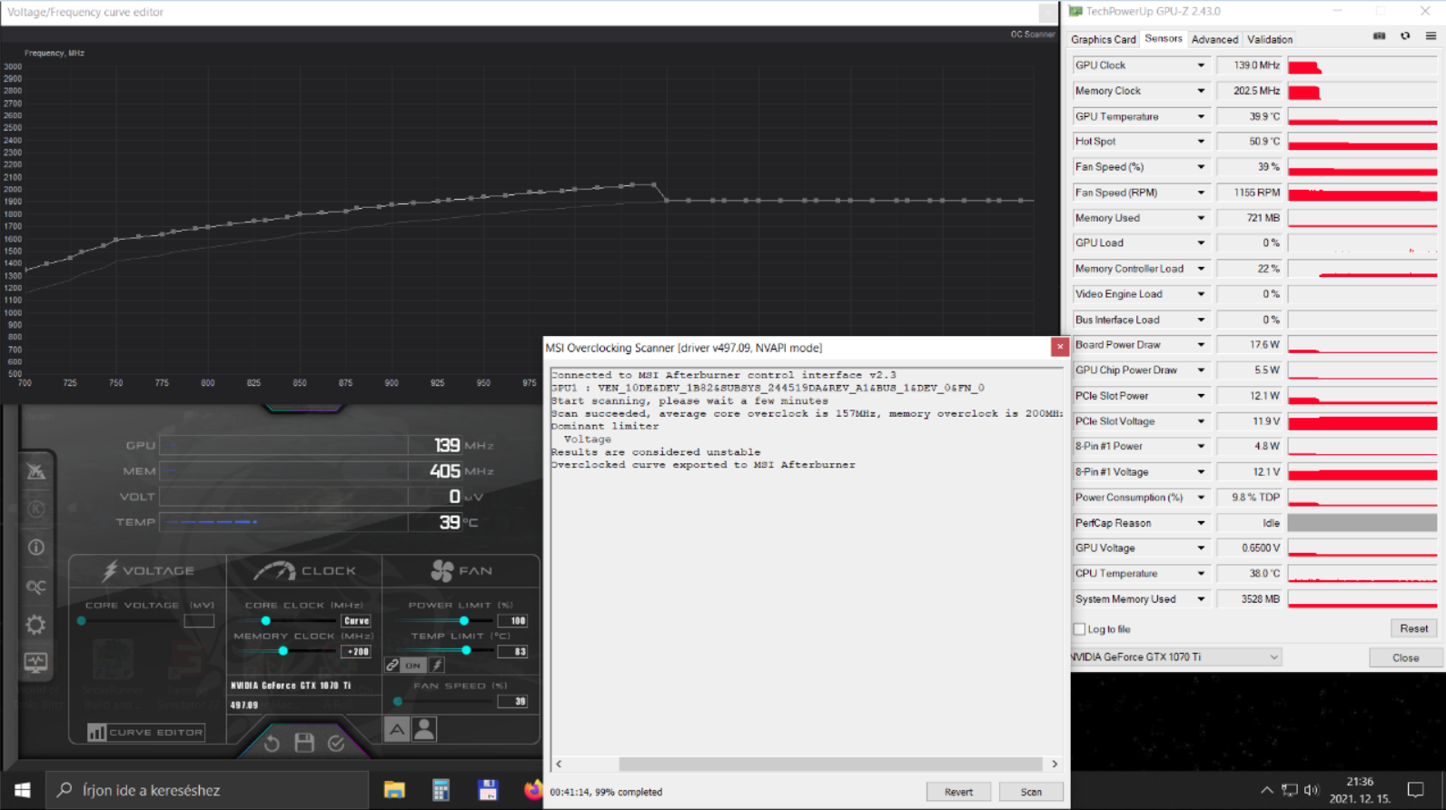

Az MSI Afterburner OC scannert használja valaki?Nemrég lefuttattam és mint említettem dobott ki feszültségeket sebességgel utána 99%nál kidobta hogy gpu max 154 oc, vram max 200mhz oc a tuningpotenciál és még hogy a scan nem sikerült meg instabil stb ..Felraktam egy újabb nvidia drivert utána megint futtattam az oc scant és tök más eredmények és beállítások jöttek ki!Azóta feldobtam a legújabb drivert és most is ugyan azok az eredmények jöttek ki!
1.Miért dob ki értékeket (max gpu/vram)ha a végén nem sikerül a teszt?
2.Nvidia drivernek a cseréje befolyásolja a kártya oc-jét vagy az oc scannert?Lehetséges hogy más driverrel más eredményeket dob és ha igen akkor melyik lehet a legfainabb driver hozzá?
3.Láttamm sok videot YTn hogy sikeresen végigment a scan én ezt hogy tudom elérni?

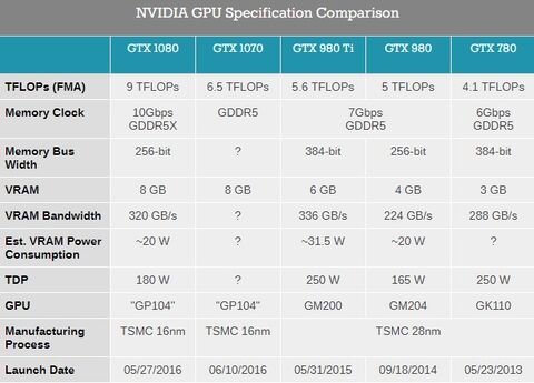

Találtam egy ilyet: Micron Confirms Mass Production of GDDR5X Memory (anandtech.com)
A számokból esélyes, hogy a 8GB-nyi 8GHz GDDR5 többet eszik mint, amit számoltam, de erős közelítésnek nem rossz.
Egyébként nyilván nem lineáris a fogyasztás, de mivel a chip 8GHz-re van gyártva a +/- tuningolt eltérés egy elég jó közelítést ad. Meg nyilván több mintából lenne érdemes számítani, én meg csak egy sűrűn megjelenő felső értékből vettem egy screenshotot. Én megelégedtem az erős közelítéssel.
Egyébként pedig nem a +4wattról van szó, hanem a 30-40wattról.
Továbbá a +4watt mellett nő a GPU fogyasztása is, annak ellenére, hogy azon nem változtattam semmit. Arra gyanakszom, hogy a GPU is jobban megizzad azáltal, hogy gyorsabban tud az adatokkal dolgozni. És ez valószínű így is van, hiszen mínusz VRAM-nál a GPU teljesítményigénye is egyértelmű csökkenést mutat. -

Időközben még annyi infót sikerült találnom, hogy a GDDR5X chipek 2,5 wattot fogyasztanak a JEDEC szabvány szerint, s csak nagyon minimális különbség van a GDDR5 és az X-es típus fogyasztása között. Bár ugye így még mindig kérdéses a feszültség és az órajel, a JEDEC oldaláról pedig csak előfizetéses tagsággal lehet letölteni a GDDR5X szabvány doksiját.
Savageboy
Feltéve, hogy a frekvenciával lineárisan növekszik a fogyasztás.
Valóban többet fogyaszt akkor a VRAM, mint elsőre gondoltam, de túl nagyot nem tévedtem, szerintem a +3,4W fogyasztás OC-val a teljes kártya fogyasztására vetítve nem annyira borzasztóan sok, hogy emiatt kezdjen power limit miatt throttlingolni a kártya. -

Nyilván a Board mínusz GPU nem fogja még megadni direkten a VRAM fogyasztását, mert van veszteség és jó pár egyéb alkatrész is, amin még veszteség keletkezik, de gyanítom, azért nem eget rengetőek ezek a rejtett veszteségek.
Ha tovább számolok: a gyári frekihez képest plusz és mínusz 12,5% Frekit állítottam be. Ez 25 százalékpontnyi különbség. Ez okozott 7,8Watt teljesítménykülönbséget. Számítottan azt kapom, hogy kb. 31,2 Wattot kell a VRAM-nak gyári beállításokon, ha azok terhelve vannak.
Factory deafult: Board mínusz GPU = 42,2W
A durván 11 Watt különbség, pedig veszteségnek simán reális lehet.Konklúzió
Szóval gyaníthatóan a mérések és számítások is jók.
Tehát a 8GB DDR5 8000MHz-en stressz teszt alatt kb. 30-32 Wattot kér.Most már jól fogok aludni, hogy ezen végig mentem.
Szerk.: #38546 svensson: Svensson-nak piros pont, mert nagyon jól tippelt.
Savageboy
Valóban, viszont a GDDR5X is energiatakarékosabb (1,35V feszültség 1,5V helyett), mint a 750Ti-on lévő GDDR5. Gondolom akkor a fogyasztás valahol félúton lehet a kettő között.
Bjørgersson
Közben leesett, hogy a linken lévő kártyák mind GDDR6-osak, az pedig már simán lehet ennyire energiatakarékos.
Bjørgersson
Pascallal kapcsolatos konkrét értékeket sajna nem találok, viszont Maxwell-lel kapcsolatban van tapasztalatom. Ha jól emlékszem, a GTX 750 Ti 60 wattos TDP-je úgy volt "elosztva" a BIOS-ban, hogy 37,5 wattot kapott a GPU és 22,5-öt pedig a VRAM. Úgyhogy ha abból indulunk ki, hogy ezen a kis kártyán négy GDDR5 chip volt, a 1070-eken pedig kétszer annyi, akkor a 30-40 wattos VRAM TDP szerintem sokkal közelebb állhat a valósághoz, mint ez a 12-16 watt. Ez szerintem már irreálisan alacsony.
Bjørgersson
Savageboy
Én is csak olvastam, saját tapasztalatom nincs konkrétan erről, szóval inkább a saját tapasztalatodra hagyatkozz. Arra tudok gondolni, hogy esetleg már nem tökéletesen stabil az emelt órajelen a memória, de még nem "artifaktol", csak a hibajavítás miatt romlik a teljesítmény.
A VRAM fogyasztása a teljes kártyához képest elenyésző, illetve saját külön tápáramkörei vannak, szóval kétlem, hogy power limitet okozhatna.

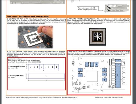

Nekem az MSI GamingX en a thermal padok egyenesen a hűtőbordákhoz érnek, nincs nekik külön hűtőfelület legalábbis a VRM nél... A memóriáknak meg különálló a hűtésük...
Szerintem, oda pontosan olyan vastag kell hogy elérjen a hűtőbordáig ... Sokkal vastagabbat se vegyél, mert az nem annyira jól viszi a hőt.
De szinte biztos vagyok benne, hogy gyártónként eltérő lehet annak a hűtőbordának a magassága, ahová ennek el kell érnie. -

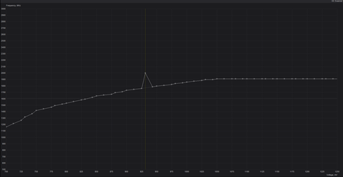

Auto OC scant indítottam el ami végigmutogatta a lehetőségeket ami alapján választottam ezt a beállítást!Jelen pillanatban OC-vel hűvösebb a kártya max terhelésnél!
Azért nem megyek 900ra mert nem megfagyasztani akarom a kártyát hanem csak csökkenteni a max hőfokot és ha ezzel teljesítmény növekedés is jár hát üsse kavics
,de majd még próbálgatom ha lesz rá időm egyenlőre megelégszek ennyivel

Mégis az auto OC-t indítottad el... Nem értem miért. OC-val nem leszel hűvösebb.
Ha hűsíteni akarod a kártyát, akkor javaslom, hogy 900mV-hoz keresd meg a maximális frekvenciát. Ha tovább akarod csökkenteni a hőmérsékletet, akkor pedig 850mV.
Ha megnézel egy undervolt videót, akkor nem is kell igazán érteni angolul, mert az infók nagyja látható a képen.
https://youtu.be/oO50uMU7L-E?t=531 CTRL+F Ez az ablak gyorsbillentyűje. A videóban pedig láthatod, hogy miként állítsd be manuálisan frekvenciákat.
Itt állítasz frekit a 900mV-hoz. A stressz teszt programokat pedig már említettük. -

Azért nem így állítják be a "nyomi gyártók" a kártyákat, mert nem minden chip stabil 931 mV-on 1987 MHz-en, így olyan beállítást választanak, amin garantáltan stabil a legyártott chipek 100%-a. Szerinted melyik gyártónak érné meg egyesével letesztelni minden chipet, hogy milyen legalacsonyabb feszültségen és legmagasabb órajelen stabil? Semmi baja nem lesz egyik kártyának sem a gyári feszültségtől vagy a melegedéstől, nem ettől mennek tönkre.
"Egyenlőre a sorozatgyilkos darabol fel mielőtt kivisz az erdőbe. A szó, amit keresel az egyelőre."
Lion81
Igen így már faint!Működik.Majd holnap jobban tesztelgetem most a Furmark meg a Snowrunnerrrel szuperül megy!
GPU:1987 egyenlőre
Mem:+200Mhz
mV:0.931V(ezt mutatta a scan ami szimpi érték volt)
Amit nyertem egyenlőre az max terhelésnél -4fok és +10-15fps játék alatt
Nem rossz egyenlőre!Azt nem értem hogy a nyomi gyártók miért nem így állítják be a kártyáikat?Had melegedjen azt menjen tönkre,vegyél másikat elv?Mindegy.
Nagyon köszönöm a segítséget!

Elméletileg jó kell legyen. Próbáld ki, hogy megterheled a kártyát mondjuk egy Unigine Heavennel, ha az alap Extreme presetet használod, akkor csak 1600x900-ban fut asszem, így (FullHD vagy nagyobb monitor esetén) el tudod úgy rendezni az ablakot, hogy a háttérben látszódjon mondjuk a GPU-Z Sensors füle, amin tudod figyelni a kártya értékeit terhelés alatt. Ha minden jól ment és bírja a kártya a beállított OC-t, akkor a megfelelő órajelet és magfeszültséget kell lásd a GPU-Z grafikonjain is.
Szerk.: igen, akkor ezek szerint a lock miatt IDLE-ben sem veszi vissza az órajelet. Ha leveszed róla a lockot, de a görbét ugyanilyen alakúra állítod be, akkor szerintem úgy fog működni, ahogyan szeretnéd. -
Lion81
Savageboy
1.) Igen, elvileg ennyi, meg nyilván el kell menteni (Apply, meg nem árt elmenteni egy profilba is a save-vel).
2.) Igen, van egy ilyen gomb a progiban, hogy "Apply overclocking at system startup" azt jelöld be, a nálam használt skinnél a fő ablakban legalul van a profilok alatt.
Lion81
Savageboy
1.) Ctrl+L-el lehet lockolni egy adott feszültség-órajel kombót, vagy pedig a kívánt ponttól jobbra eső pontokat kijelölöd shift+bal egérrel, és lentebb húzod a görbét a pontnál.
2.) Az Afterburner állítja be, Pascal kártyáknál tudtommal még nem lehet egyszerűen BIOS-t módosítani, mint pl. Kepler vagy Maxwell esetén, így nem tudod az OC-t "alapértelmezetté" tenni.
3.) Dinamikusan változnak az értékek továbbra is, legalábbis ha IDLE a kártya, akkor nem fog 3D-s órajelekkel menni. Szerintem ha valami miatt PerfCap van, akkor visszaveszi magát a kártya curve OC esetén is, de ki kellene próbálni.
Elrontani nem igazán tudod a kártyát Afterburner-es OC-val, csak a futtatott alkalmazás/videokártya driver tud crashelni instabilitás esetén. Persze feltételezve a rendes hűtést, értelmes tápegységet, stb.

Na most segítsen valaki!
Csináltam az MSI Afterburnerrel egy overclocking scant és ezt dobta ki:
A kiírás szerint instabil,de beállított +200mhz memória értéket a végén.
Reseteltem a progit a biztonság kedvéért (most minden a gyárin pörög)
-Na mármost az lenne az első kérdésem,hogy a grafikonon,hogy is kellene állítgatni a pöttyöket mondjuk amit el szeretnék érni akkor csak odahúzom a megadott feszültségnél a megadott MHz-hez és kész is vagy egyesével az összes értéket állítanom kellene vagy mi a ....
Néztem videót YT-on de nekem kicsit zavaros volt (nem nagyon beszélni angolt)
-Másik kérdésem ha mondjuk megtaláltam a megfelelő beállítást akkor ez úgy marad egy újraindítás után is vagy csak akkor élesedik ha elindítom az MSI AB-t?
-Harmadik kérdésem pedig,hogy az új érték beállítása után folyamatosan a max értéken fog pörögni a vga vagy ugyanúgy visszaáll a megadott energiamegtakarítási értékekre és dinamikusan változtatja magát?
Jó lenen megfejteni mert a szkennelés közben végig néztem ahogy játszik a mV-okkal és a MHz-ekkel és láttam egy számomra nagyon tetsző részt amit jó lenne letesztelni.Az a baj hogy a végén nem írja ki ,hogy pontosan melyik beállításoknál instabil csak végigpörgette az összes variánst(legalábbis én így értelmeztem),de az is lehet hogy ahova a pöttyöket rakta azok a stabil értékek és csak a végére gondolt hogy instabil az utolsó próbálkozásánál?
Na ebbe kérnék útba igazítást mert addig nem merem babrálni nehogy elbaszarintsak valamit,mert a mai vga árak mellett luxus lenne ha elfüstölném a karimat

Nincs kikísérletezett garantáltan stabil beállítás, mivel minden GPU chip különbözik. Az egyetlen beállítás, amivel garantáltan stabil, az a gyári. Minden más finomhangolást már neked kell tesztelned, hogy bírja-e a kártya.
Alulfeszelésre MSI Afterburner ajánlott, tesztelésről pedig Aprósólyom írt nemrég. Az első nyolc pontig olvasd, a kilencedik helyett pedig Aprósólyom hozzászólását.
