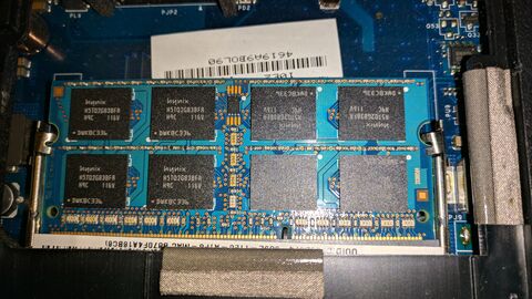

Adott egy HP 630-as laptop. Van benne egy 4 GBos hynix ram és szerettem volna bővíteni még 4 GB-al. A Hynix ram egy 1600 MHZes órajelű CL 11-es ram, de 1066 MHZ órajelen megy CL 7-en. (2 sorban 4 modulból épül fel a ram)
Vettem bele egy Kingstone 4 GB 1600 MHZ-es CL 11-es ramot, windows indulása után a gép kifagyott... (1 sorban 4 modul van)
Ezután megpróbáltam egy CSX 1600 MHZ-es CL11-es rammal (2 sorban 4 modul 2 oldalt) azzal bekapcsoltam a gépet és még sötét képernyővel kikapcsolt a gép.
Ezután ismét egy Kingstone jött de 4 GB 1333 MHz CL 9-el, ezzel is ugyan az volt mint az első Kingstonenal... Windows indulás után kifagyott a gép..
Természetesen minden RAM ki volt próbálva önmagában is, a régivel és újjal együtt, felcserélve a két slotban is.
Mi lehet a gond? Mitől nem működik a gépben egyik ram sem??? Informatikai üzleteben sincs lövésük róla, mivel ezeknek a ramokkal működniük kellene a gépnek...
A gép maximum 8 GB-ot támogat, slotonként 4 GB-ot.
Jah még annyi, hogy vettem bele egy SSD-t (Kingstone 120 GB A400). Együtt vettem a memóriákkal és a régi 500 GB-os HDD-t áttettem a DVD helyére. Ha kiveszem a régi HDD-t és csak az SSD van bent, akkor se indul el a gép (kivéve a régi rammal. Azzal mindig mindenhogy működik a gép. A két winyóval együtt is)
Köszönöm a segítséget -

ACER 7750G laptopba keresek 4GB-os memória modult a meglévő 4GB mellé.
Talán Hynix h5tq2g83bfr h9c (1333 9-9-9 ???) vagy mi? Szinte kizárt, hogy ugyanilyet be tudjak szerezni, ezért mire kell figyelnem a plusz modul beszerzésénél? Tudom, hogy a laptopok nagyon érzékenyek a különböző chip típusokra / chip szervezésekre, de nem tudom hogyan induljak el a kereséssel. Bármilyen helyettesítő típus megfelelne, csak az ára ne legyen horror, max. 6-7ezer.
Az összefoglalót elolvastam, de vajon milyen egyéb típust keressek? Mit javasoltok,?
