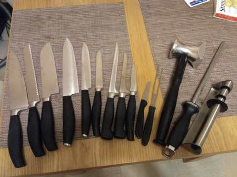

nekem ilyen készletem van, szakácsként használtam őket, zwilling 4 és 5 csillag, otthonra 4 csillag is elég
balra első 3db 5 csillag 100-110 euro, balról negyedik ötödik zwilling motion friodur ice-hardened, otthonra ez simán elég 70-80euro,
vagy 4 csillag hasonló áron, de nekem annak kicsi a markolata, a képen a filéző és csontozó az :
