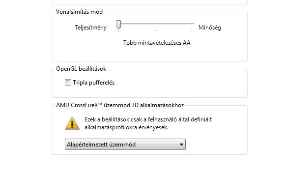

Felraktam a 12.4-es Catalyst-et, azzal is ugyan ez.. És csak ezen a pályán fagy ki. Sehol máshol, joyride-ot tolhatok órákig, megy. Az említett pályát CF nélkül meg tudtam csinálni, de CF-fel kifagy.
Lényegében ezt kapom, pár kör után: (vagyis először beáll a kép, aztán kicsit később ez. a kép még 12.6-os fagyással készült, 12.4-el ugyan ez, csak szürkében)
Mondjuk a 12.6-hoz kiadott app profile-t tettem fel, de gondolom nem ez a hiba forrása.

de valamien progi fut ami méri az fps-t. Meg ha jól kezeli az alkalmazás a Crossfire módot akkor mind 2 kártya memóját használni fogja vagyis összeadódnak
1GB egyenlőre elég az eddigi játékok zömében HD felbontásban
. de ha találsz megoldást az érdekelne.
Mármint a tripla pufferen kívül.
