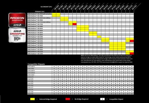

Ati Crossfire: [link] Ha régebbi kártyád van, akkor érdemes elolvasni!
AMD Crossfire:

Na belestem BIOS-ba, de ott csak az van: Ki legyen az elsődleges megjelenítő, a prociban levő VGA mennyi ramot kapjon...
Ez meg..:
Azt mondja bekapcsolva...
Blue Thunder
Igen mindkettő támogatja...
Igen van egy x4 és egy x16....nyílván x16-osba kell dugnod a VGA-t
Gondolom vagy a driver CD-n kell lennie akkor egy proginak vagy esetleg a gyári oldalán a lapnak, nézd meg minden frissítését kiegészítő programját, lehet neked még az első bios van és a legfrissebb megoldja, vagy mondom esetleg van progid a CD-n
és amit ajánl azt látod hogy mely procikhoz melyik VGA jó vagyis csak ezek futnak cross-ban
Ui: vagy esetleg belépésnél a biost megnézném nem e ott kell engedélyezni vagy bekapcsolni valamit
True
Blue Thunder
#5946
Igen-igen, pont ezért szeretném, Támogatja a lap is, és a VGA is azért lett 6670, mert elvileg vele megy a CrossFireX...
Csak hogy..?
Szerk: A Lap ez: Gigabyte F2A75M-D3H
Proc: A10 5700
Vga: Gigabyte 6670 2Gb...Szerk2: A lap adatai közt van ez: 2 PCI-E 2.0 x16 interfaces with AMD Dual Graphics, Eyefinity and CrossFire support
Szerk3: És itt is ezt ajánlja: [link]
