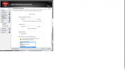

Montesantos
#5742
Nem is kell. Én sosem nyúltam bele CCC beállításaiba, amikor Crossfire-em volt.
radi8tor
Montesantos
#5740
Ha feltelepítetted a driverhez való CAP (Catalist Application Profiles)-t, akkor "AMD előre definiált profil használata".
Gondolom ezen volt gyárilag is. -

DeadMeat
radi8tor
#5721
És tényleg! Köszönöm!
Kicsit trükkös a beállítás, legalábbis első pillantásra nem egyértelmű, de túllépve ezen ~ 15% teljesítményt hozott nekem bf3-ban. Ráadásul pont az alsó tartományban, így már nem esik le 50 alá az fps 64-es szerókon sem. Eddig 58-35 között ingázott, most 50 alatt még nem láttam, pedig kerestem a sürüjét
