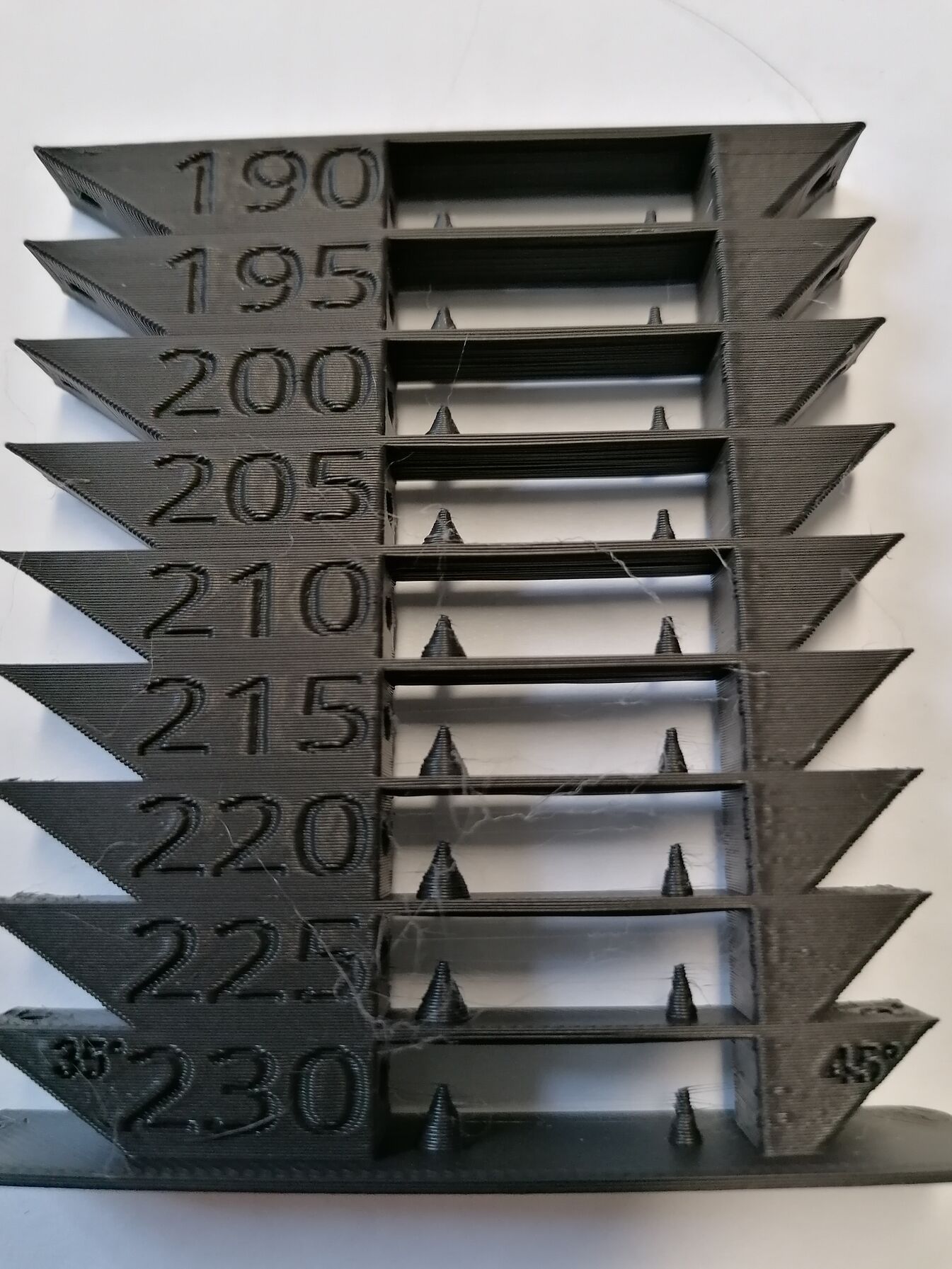

Tudom,de a Filanora a Bio HI PLA-ra 220-235-öt ír és gondoltam ők csak tudják mivel kell.
Hát nekem a Minivel a 210 a nyerő bár kicsit furcsállom a 10 fok különbséget. Tegnap beszéltem a Filanorával és azt mondta az úriember, hogy ők is belefutottak már olyan nozzle szériába ahol 10 fokot kellett emelni a nyomtatási hőmérsékleten, mert a megszokotton olyan volt a nyomtatás mintha eldugulna. Vannak érdekes furcsaságok...
De a lényeg, hogy végre megjavult minden. Kivéve, hogy már nincs szükségem a 12 órás nyomtatásra, mivel el kezdett kidögleni a növény aminek a kaspót nyomtattam volna. -

Érdeklődnék aki nyomtat Filanora PLA Bio HI filamenttel az milyen hőfokon nyomtatja?
Most kezdtem el egy hőtornyot nyomtatni,de csak 230 a legmagasabb hőfok rajta és a BioHI-nál 220-235-re írja a hőfokokat. Lenne egy 12 órás nyomtatásom és nem szeretném elszúrni a hőfok rossz beállítása miatt. Ill. a hőtorony 230-190-ig van és nem tudom engedjem-e le egész 190-ig? Nem szeretném ha dugulás lenne a vége. -
