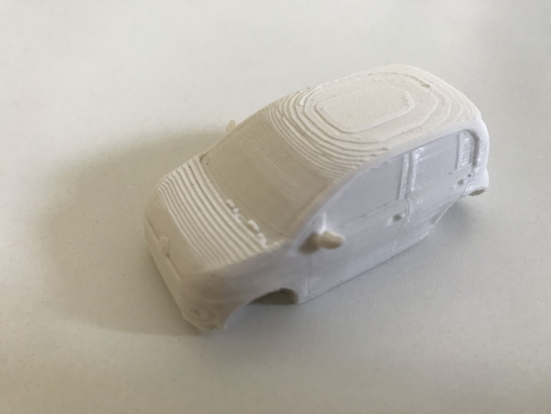

A rétegzettséggel kísérletezem. Ugyanis elég szerencsétlenül jön ki és csúnya lesz, ha jelen esetben az autót talppal az asztalon hagyom. Ívelt formák kicsiben nagyon darabossá vállnak. [vw up] [vectra] 3-6 cm közötti hosszúságúak ezek most. Ha elforgatom, akkor sokkal szebb lesz itt a teslánál pl. a tetőnek az íve.
