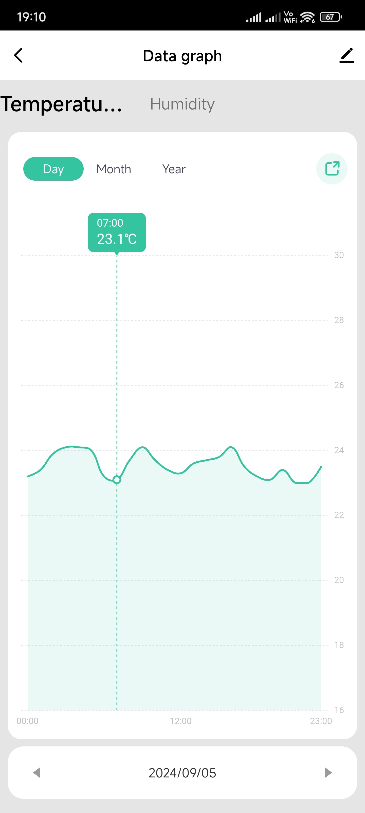

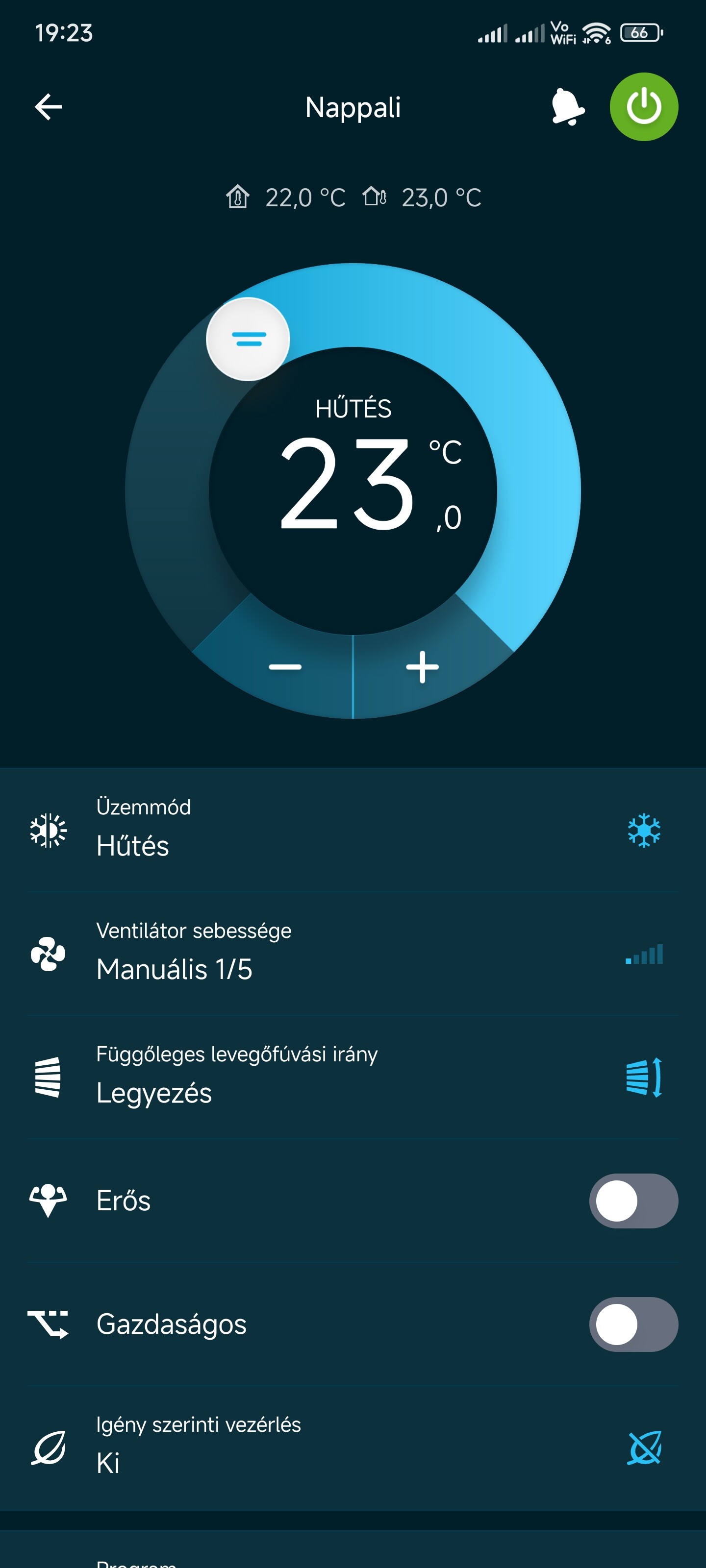

tessék 23.fokra van állítva a DAIKIN
És 20,6.fok van épp, és még mindég nem kapcsolt le a beltéri!
Akkor most ez hogy a francba létezik?
Az meg hogy a kínaiak szarul szabályoznak megint csak egy irtó ökörség!
íme a szidott Polar Ultimate tegnap egész napos munkája 1.fok a hiszterézis 23,1 és 24,1.között tartotta egész álló nap a közel ~70nm hűtését

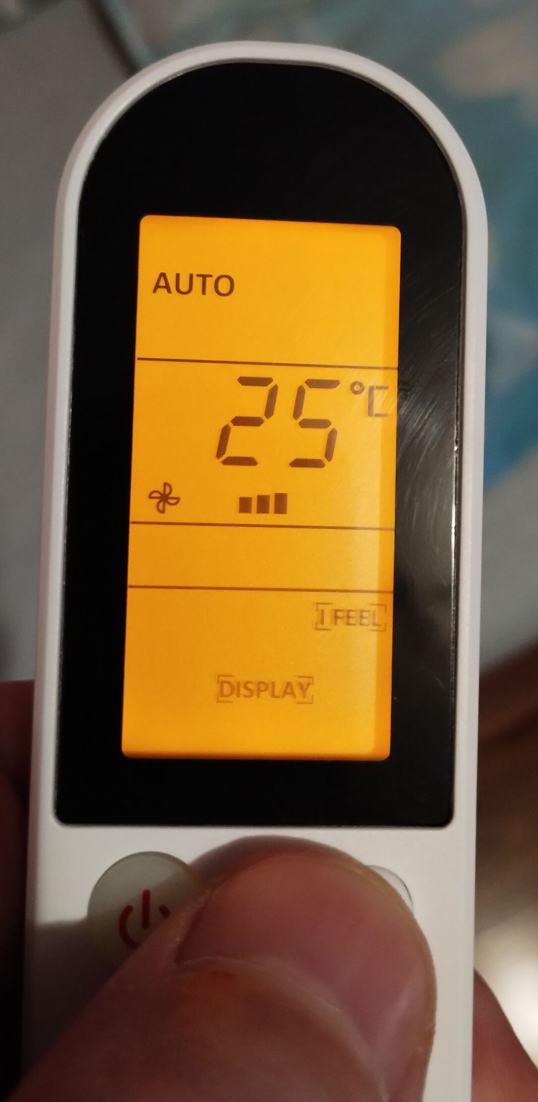

Nyilván nem vigasztal, de a Mitsubishimtől 24 fokot kérek, a közeli asztalon 21-et mutat a hőmérő, erről pár napja tettem fel képet. Ha ezt korábban tudom, más modellt választottam volna, aminek úgy működik az iFEEL-je, mint a 20 éves Stiebel Eltroné. Ha azt akarom, hogy az asztalon legyen 24 fok, akkor annyi tart, ha a 4 méterrel távolabbi folyosón, a komódra teszem a távirányítót, akkor ott annyi. Ha erre képes egy 2004-ben vásárolt, feltehetően egy évvel korábbi tervezésű klíma, akkor nonszensz, hogy 2024-ben nem magától értetődő alapfunkció.
Igen, ez világos és valószínű.
Ezek után/közben úgy is lett tesztelve hogy a távirányító el volt rakva (elem kivéve) és telefonos programmal vezérelve használtam.
Nos a helyzet ugyanez, vagy az egész Sz*R vagy nem tudom...Bár az nevetséges, hogy két óra alatt mindössze 7x ad jelet a beltérinek, utána inaktiválódik.
Igen, amíg aktív, addig a távirányító kijelzőn is megtalálható és mikor inaktív, akkor eltűnik a kijelzés. (ekkor szoktam újra aktiválni 😉)A beltérin a display/kijelzés ki van kapcsolva és az ágyon fekve szoktam látni mikor küldi a jelet a tavkapcs a beltéri felé, mert akkor láthatóvá válik a hőmérséklet kijelzés a beltérin.
(szóval a funkció működik, de mégsem jól...)
25-re van állítva a tavkapcs/I FEEL és 25 van a beltérin is (beltéri minden esetben azt mutatja amit a tavkapcs segítségével állítok be értéket és a tavkapcs kijelzőn is az jelenik meg)
Pl. (Itt Autó módba van épp és 25 fokra van állítva (az a cél) a levegő áramlás is auton van, I FEEL és display (beltérin a kijelzés) aktív.
Amúgy az régebbi kép.
Most Cooling (hűtés) módba szokott lenni és 25 fok (ami 23 alá is hűti valójában, 21 fok körül is le hűt ha nem vagyok ott!) és elején (ha meleg van) High módba van a levegő beáramlás és ~20 perc után Mute módba van téve vagy Auto módba a levegő beáramlás. I FEEL funkció bekapcsolva, display ki. (semmi Extra!)Én nem vágyom másra mint arra hogy 24 fokra állítva tartsa a 24 fokot... nem pedig erre ami a felrakása óta van.😌 (és akkor a szag kibocsátást még nem is mondtam... addig nincs gond míg hűt! Akkor van a baj mikor a hűtés lekapcsol... tutira (csőben vagy tálcán?) bennmaradt víz okozza ezt a jelenséget.

Úgy tűnik, nem érted, amit írtam.
A távirányítón beállítok egy hőfokot és amikor megnyomom a Room gombot, a saját, beépített hőmérője által abban a pillanatban érzékeltet mutatja. Tehát nem azt, amit megcéloztam, mint elérendő hőmérsékletet. -
Remélem csak annyi lesz a baja!
Dehogynem, írtam.
Távkapcsoló 25 fokra volt állítva. (I FEEL aktív volt!)
Amire van állítva az annyi, az I FEEL funkció meg aktív, akkor az szerint 25 fokon le kéne kapcsolnia, nem 23 fok alatt mikor 26-ra állítom a távirányítón...Tegnap nem voltam itthon, ment a klíma és haza érve 21.9 fok volt (és ment és ment) a távkapcsoló 25 -re volt állítva... I FEEL funkció bekapcsolva!
Lenti TCL meg tökéletesen megfelel az I FEEL érték szerinti működésnek. (teszteltem)

Arra nem válaszoltál, hogy mit mutatott a távirányító hőmérője? Netán azt nem lehet kitenni a kijelzőjére?
Enyémet beállítom 24 fokra, a sajátja (Room gomb megnyomása után) és a mellé helyezett két másik hőmérő egyformán 24 fokot mutat. -

"Majd ment a gép és már 23 fok alatt volt a hőmérséklet a szobában és a gép 25 fokra volt állítva (I FEEL) távirányítón az is aktiválva."
Azt a 23 fokot a távirányító hőmérője mutatja? Vagy a közvetlenül mellette lévő egyéb hőmérő? Netán mindkettő?
